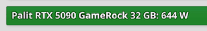

Þú ert í topp málum með alveg sama hvort kortið þú kaupir, það verður skortur svo pantaðu asap.

Holy shit, þetta er out of spec, það er einhver að fara kveikja í.

LOLz ég hló upphátt, straumbreytar verða eflaust uppseldir líka í ár :D

Max er 600W á high power kaplinum, hann er að keyra í 80°C í 600W

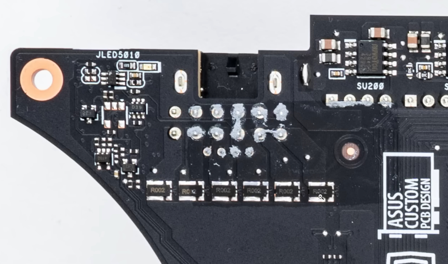

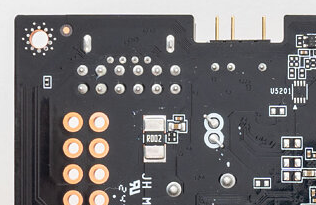

Hérna er dæmi.
Nvidia Founders, þeir sameina alla bara yfir í 12V og Jörð. Check pin kaplarnir gera því ekkert.
Hérna er svo t.d. Hvernit ASUS gerir þetta. Settur Shunt resistors á hvern kapal/tengi fyrir sig.

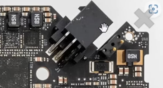

Palit virðist sameina allt líka, virðast setja 2 stk Shunt resistors, sömu megin á borðið.
Screenshot 2025-02-11 123259.png (295.21 KiB) Skoðað 12475 sinnum

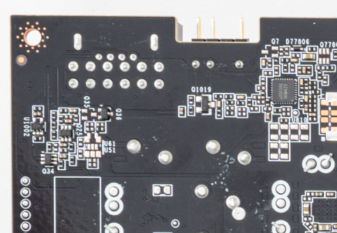

Gainward líka, virðast setja 2 stk Shunt resistors, sitthvorumegin á borðið.
Screenshot 2025-02-11 123651.png (112.65 KiB) Skoðað 12475 sinnum
MSI virðist nota 2 stk líka sömu meginn á borðinu.

Þetta er sami staðallinn, eina sem breyttist var að þeir lengdu sense pins skjákorts meginn. En ef það er ekki monitoring a köplunum þá gera sense pins ekkert hvort sem er og gerir staðalinn ógildan.
Miðað við fyrstu yfirferð virðist ASUS vera þeir einu sem fara eftir staðlinum og öll hin 5090 muni eiga hættu á að kveikja í tengjunum og köplunum.
