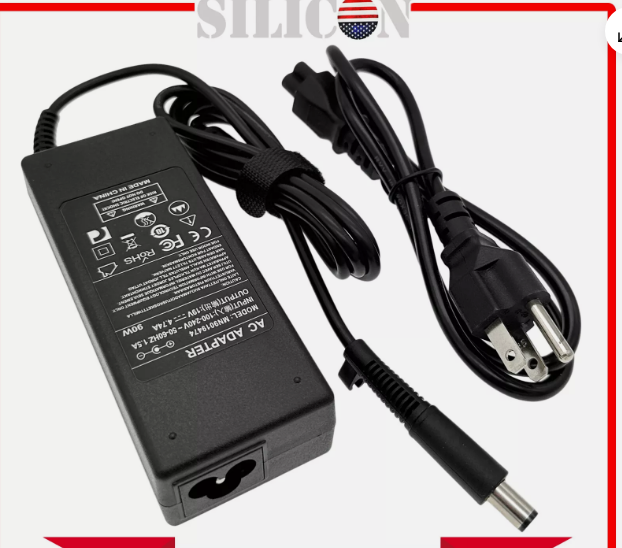

Ég er að leita að rafmagnssnúru fyrir HP Omen 25 skjá, serialnúmer z7y57aa. Mig vantar semsagt bæði AC Adapter og rafmagnssúruna.

Þarf þá væntanlega bara rétta plöggið. Þessi power supply eiga allt að vera sama tóbakið, fyrir fartölvur og skjái. Þessi skjár virðist nota 7.4/5.0mm S-Pin sem er þá væntanlega M12 á listanum þarna hjá Computer.

Input rating á skjánum er 19.5v en þá ætti M8 plöggið að virka.
Takk kærlega fyrir svarið.
