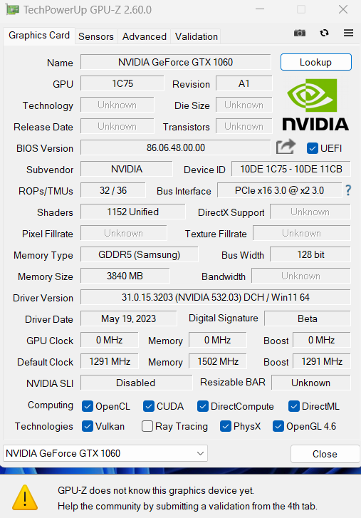

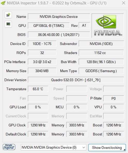

Pósturaf litli_b » Mið 11. Sep 2024 17:53
Keypti mér fartölvu af Aliexpress, sem var slæm hugmynd sem þarf ekki að hugsa tvisvar út í, en ég treysti þessu. "Akpad" whatever, N95 örri, 16 gigs og 512 gb. Það sem seldi þetta fyrir mér var gtx 1060 skjákotið. Frá því sem ég skil er þetta það kort, nema bara eitthvað hella modified. Gpu-z kannast ekki við það, nvidia softwares vita ekki hvað þetta er heldur. Engir offical drivers virka, bara kínverksu driverarnir sem fylgdu með, gerðir af "Tcleehcd Corporation". Greinilega selja þeir repurposed mining kort eða eitthvað, ég vann varla neitt um þetta. Skjákortið virkar, alveg frekar vel líka. En bara í þeim leikjum sem virka á þessu eldgömlu drivers. Svo, ég þarf ráð yfir því hvernig ég get reynt að salvagea þetta. Eru einhverjir drivers sem ég gæti notað, modifiað eða forcað til að virka með þessu? Ég er að renna úr hugmyndum, en ekki þrjósku. Er að reyna að láta myndir fylgja með
Screenshot 2024-09-11 174313.png (54.49 KiB) Skoðað 6716 sinnum

Pósturaf nonesenze » Mið 11. Sep 2024 20:12
ýttu á lookup takkan þarna á gpu-z. og linkaðu því sem kemur upp
https://drive.google.com/uc?export=down ... btLKFtfIuq
prufa þetta?
Síðast breytt af nonesenze á Mið 11. Sep 2024 20:17, breytt samtals 1 sinni.

Pósturaf litli_b » Mið 11. Sep 2024 20:16
nonesenze skrifaði:ýttu á lookup takkan þarna á gpu-z. og linkaðu því sem kemur upp
Hef reynt það. Surprisingly kemur bara ekkert upp minnir mig. Það er eins og þetta sé ekki til.

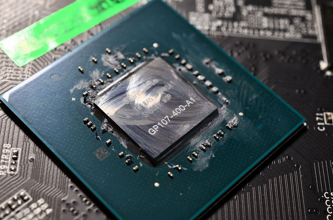

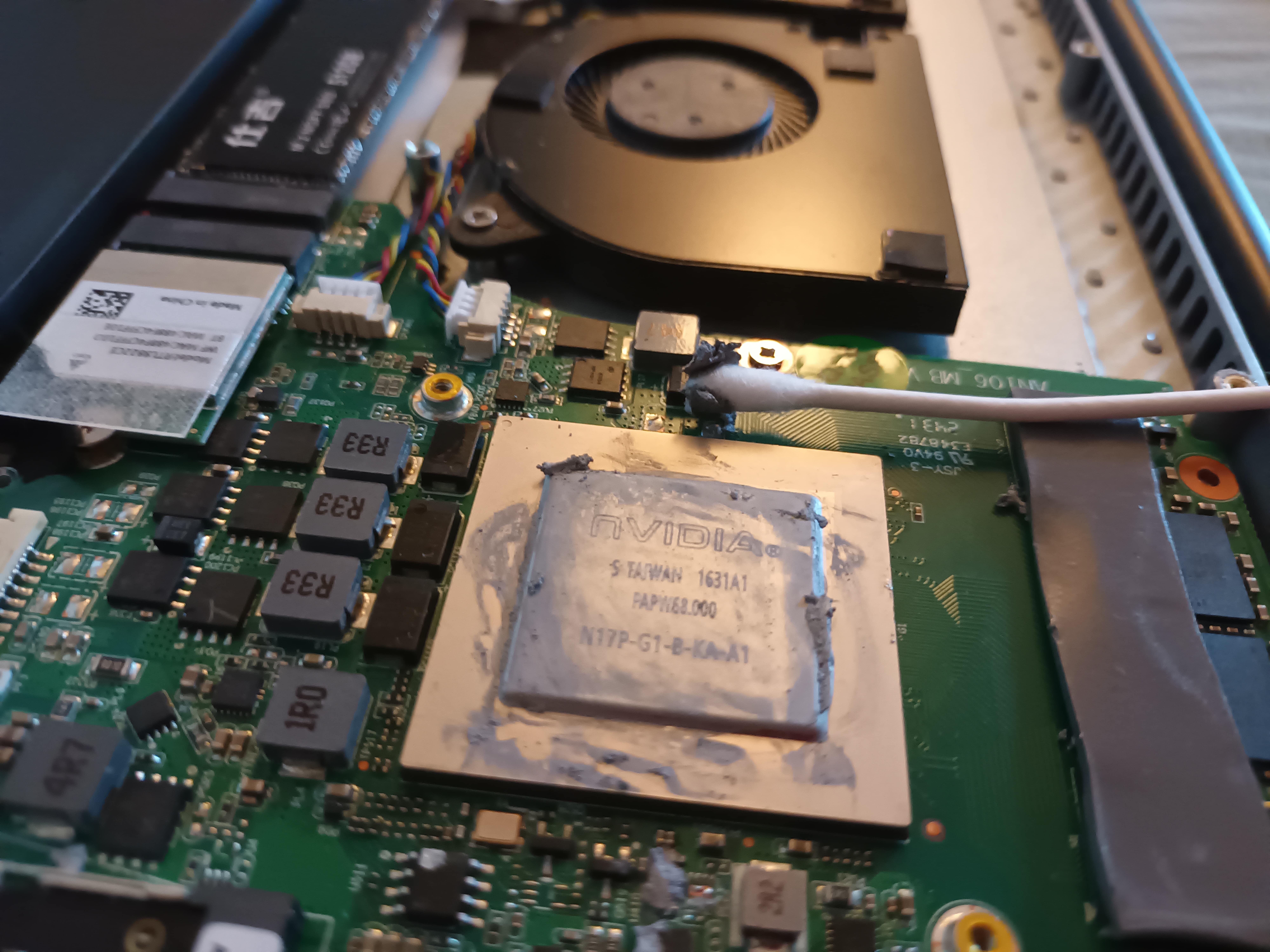

Pósturaf Daz » Mið 11. Sep 2024 20:58
Miðað við vesenið myndi ég giska á að þetta sé scam GPU. Sem sagt lélegri GPU með hackaðan BIOS. Gætir mögulega staðfest það með að taka tölvuna í sundur og lesa serial númer af chippinu sjálfu.

Pósturaf litli_b » Mið 11. Sep 2024 20:59
Daz skrifaði:Miðað við vesenið myndi ég giska á að þetta sé scam GPU. Sem sagt lélegri GPU með hackaðan BIOS. Gætir mögulega staðfest það með að taka tölvuna í sundur og lesa serial númer af chippinu sjálfu.
Hérna er almennileg hugmynd. Trúi því ekki að ég datt þetta ekki í sundur fyrr. Ég reyni þetta þegar ég er byrjaður að missa von. Get þá minnsta kosti fundið drivers eða eitthvað.
Þetta er einmitt það sem ég segi hérna að ofan, þetta er s.s. GPU sem aldrei virkaði frá verksmiðju. Það er mikið talað um svona Scam á Ali á netinu.

Pósturaf jonfr1900 » Fim 12. Sep 2024 00:11
Það besta sem ég fæ upp. Miðað við upplýsingar hérna er GPU frá árinu 2016.
NVIDIA GP106 (techpowerup.com)
Hversu rétt það er veit ég ekki. Þar sem það er hægt að láta firmware ljúga til um hvað er raunverulega í tölvunni.
Síðast breytt af jonfr1900 á Fim 12. Sep 2024 00:13, breytt samtals 1 sinni.

OP tekur fram að verðið hingað komið var 48þ, ekki 60þ, endilega lestu, það munar um þúsundkalla og hvað þá 12þ, virðist vera mikil lesblinda á þessa blessuðu peninga sérstaklega kannski fyrir þá sem munar minna um það.
litli_b skrifaði:
Uncredible skrifaði:Má ég spurja hvað þú borgaðir fyrir þessa fartölvu?
40.000, +8þ með shipping plus toll.
40.000 + 8.000 + "tollur" hljómar eins og 60.000 í mín eyru. Eins og olihar segir líka.
Eins og þú segir þessar, upphæðir skipta máli til dæmis ef einhver hraðles þennan póst og heldur að hægt sé að gera ódýr kaup á fartölvu á AliExpress

Ég tók fartölvuna í sundur. Held að þetta sé gtx 1050 ti eitthvað? Chatgpt sagði mér það allavega þegar ég sýndi því þessa mynd, og google leit er samálla. Þarf bara að finna út úr því af hverju engir drivers vilja downloadast.
Síðast breytt af litli_b á Fim 12. Sep 2024 19:26, breytt samtals 1 sinni.
Var mér spurt "Hvert skalt þú nú?". Á móti mælti ég "Heim skal ég fara svo ég get spilað Vígsvöll hinn sjötta."
olihar
Póstar: 1486
Reputation: 338
Re: Vesen með gpu drivers
Pósturaf olihar » Fim 12. Sep 2024 19:47
Þetta já virðist vera Engineering sample af GTX 1050 TI (Spurning hvort þetta sé Max-Q þar sem Clock passar við það ekki venjulega) Eða algjörlega sér útgáfa notuð í embedded tölvur, Pascal arcitecture, 768 Cuda cores (ef chip er í lagi). Þar sem þú ættir að fá 768:48:32 en ert að fá ?:36:32 sem þýðir að það er slökkt á töluvert af virkni kubbsins.
https://web.archive.org/web/20180316214 ... s/laptops/
Ætti að líta svona út sem production vara.
Síðast breytt af olihar á Fim 12. Sep 2024 19:56, breytt samtals 3 sinnum.
Póstar: 6613
Reputation: 551
Pósturaf worghal » Fös 13. Sep 2024 10:52
litli_b skrifaði:Ég tók fartölvuna í sundur. Held að þetta sé gtx 1050 ti eitthvað? Chatgpt sagði mér það allavega þegar ég sýndi því þessa mynd, og google leit er samálla. Þarf bara að finna út úr því af hverju engir drivers vilja downloadast.
það er mjög algengt að skjákort frá kína séu lower tier kort flöshuð með custom bios svo þau sýna annað kort.
dæmi hefur verið að fólk kaupi 3090 á kosta kjörum á ali/temu og kemur svo í ljós að þetta er bara flashed 770gtx eða eitthvað álíka með 3090 cooler :thumbsd
