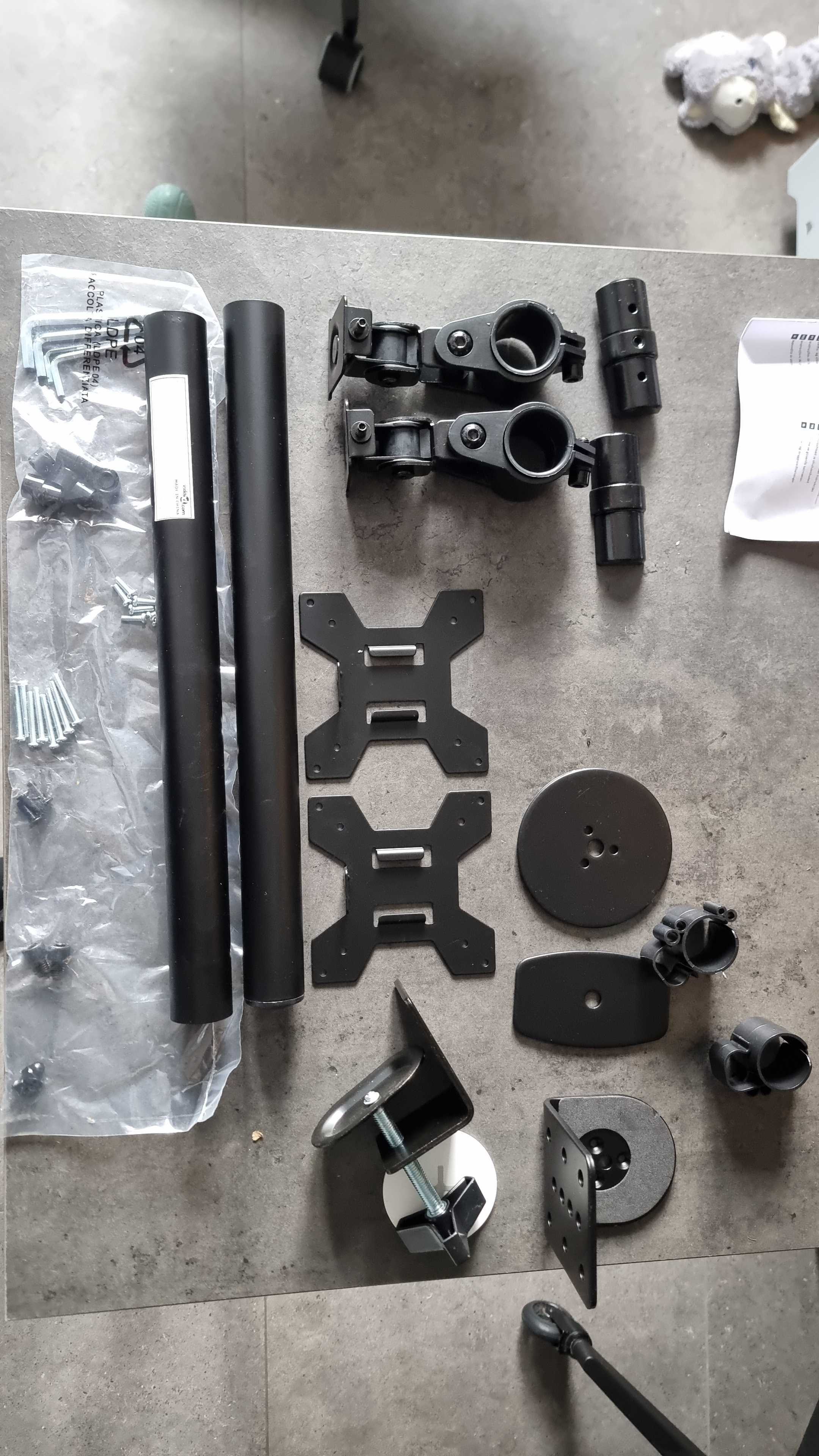

Jæa.. þetta skilaði sér loksins

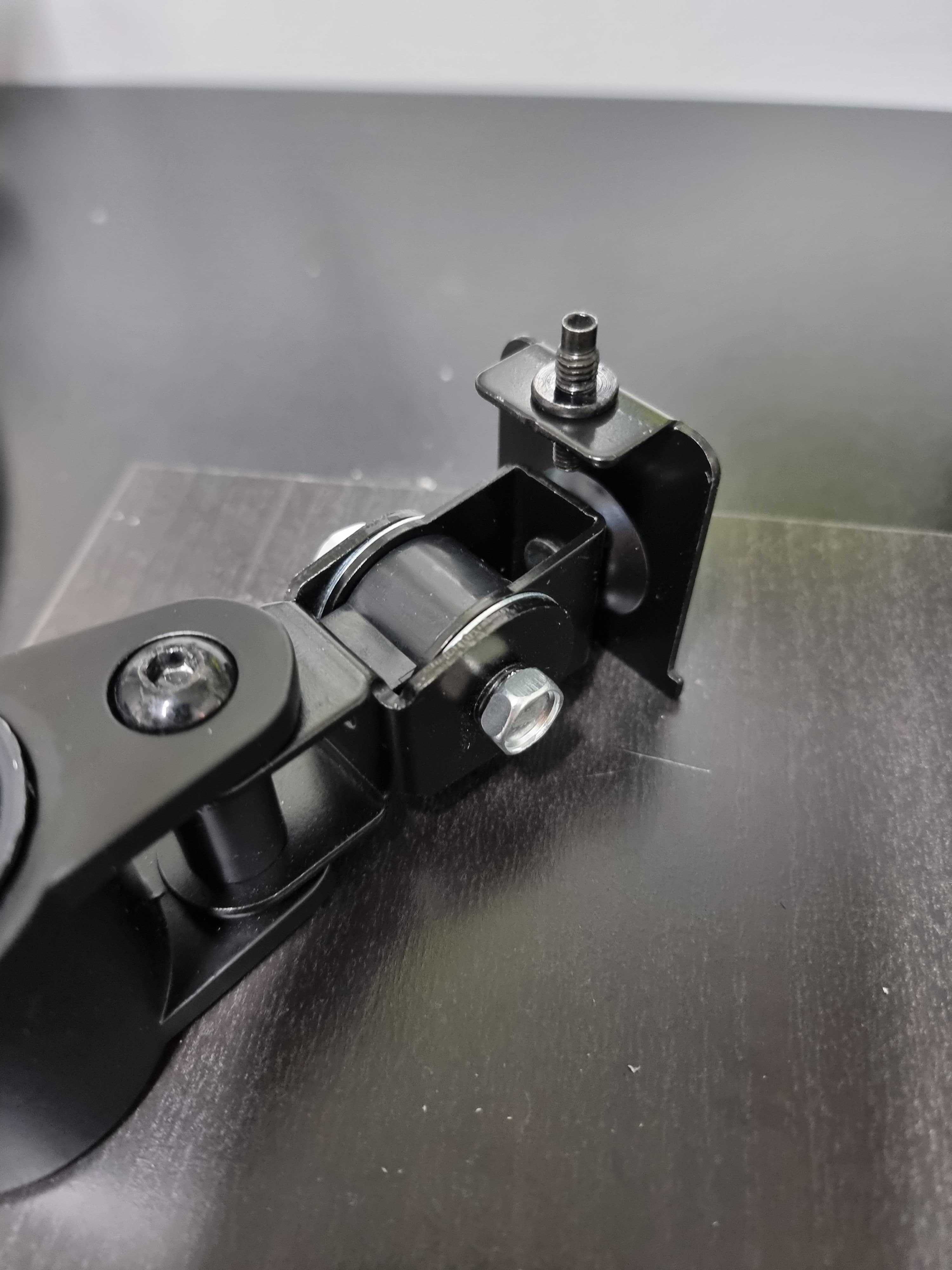

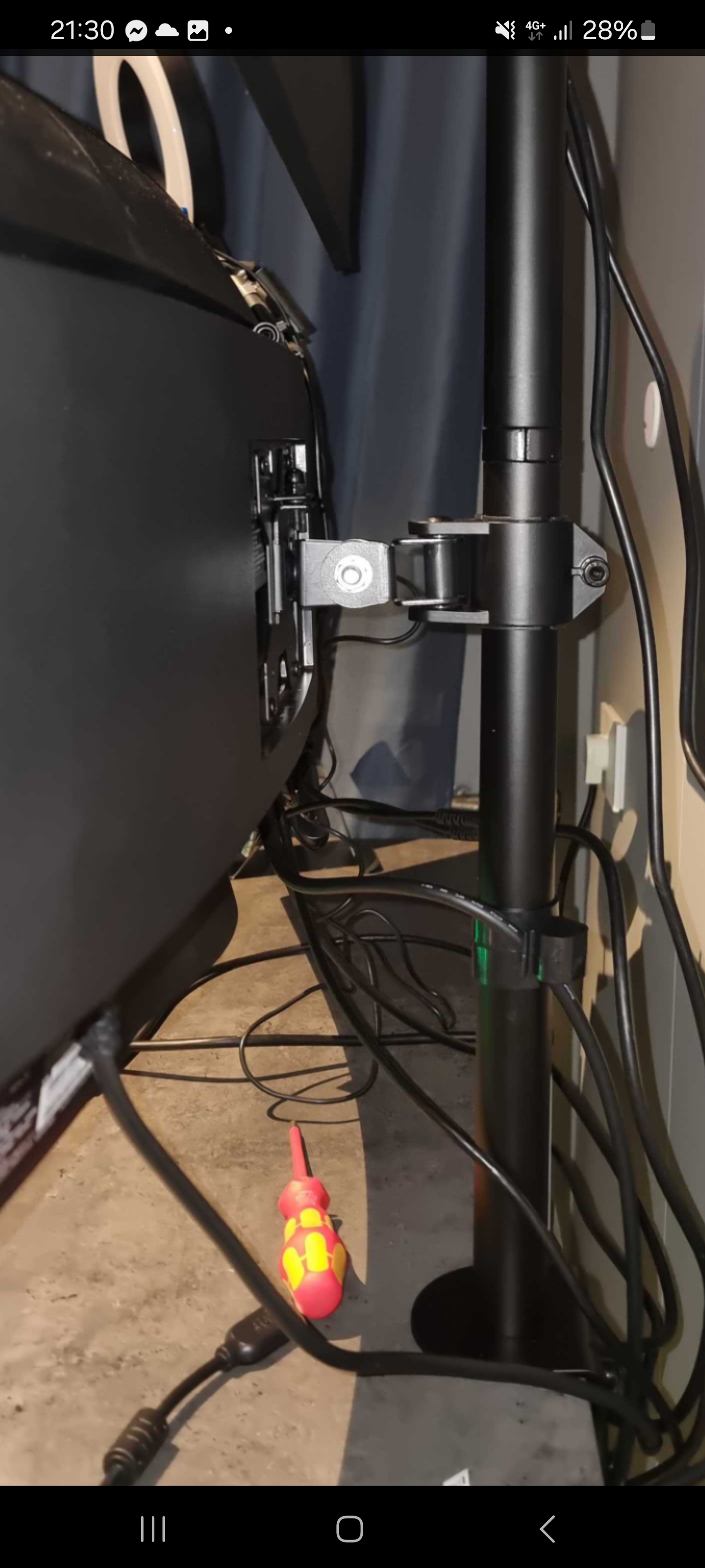

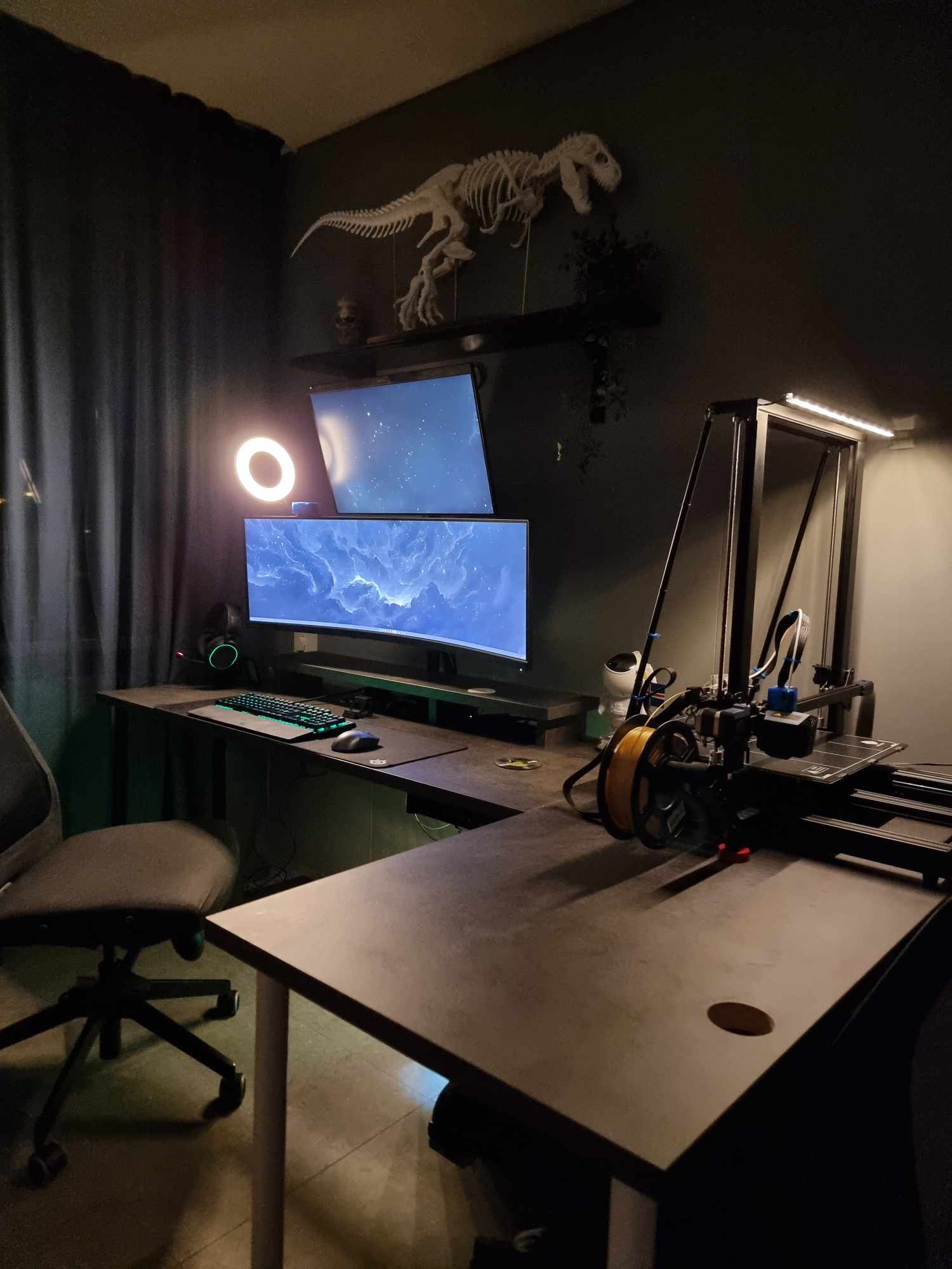

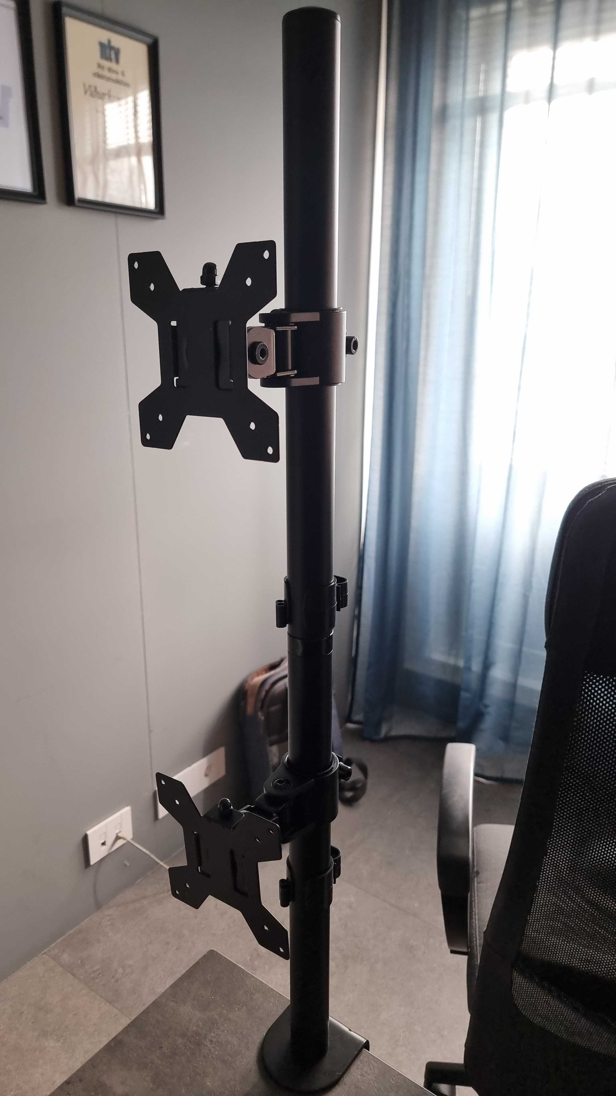

leit rosalega vel út þangað til ég setti ultrawide skjáinn á arminn

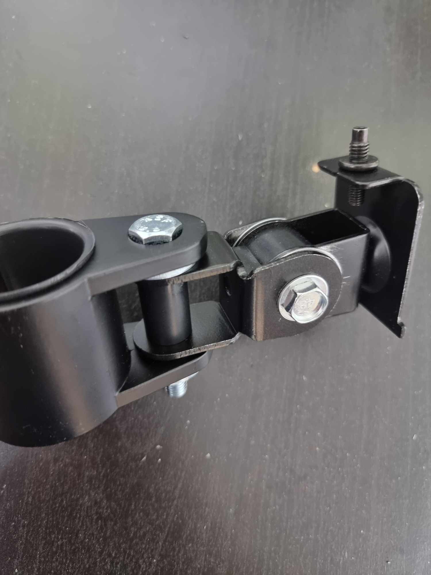

festingin heldur ekki 8.5kg skjá
bæði þá er svo mikið slag í lóðrétta boltanum sem er fyrir snúnings færsluna til hliðar að hann hallar töluvert fram
og svo er ekki nógu mikið hald í snúningsfærsluni til að halla skjánum svo hann lekur bara fram.
Ég tók og boraði út boltan og setti sverari bolta og herti þetta alveg í drep. Þetta "heldur" en ég treysti þessu ekki.
svo má varla koma við skjáinn og þá er hann byrjaðu að halla til hliðar eða snúast
Þannig að þessi festing verður bara notuð í einhvað annað og ég fer aftur í það mission að finna festingu sem þolir þetta.

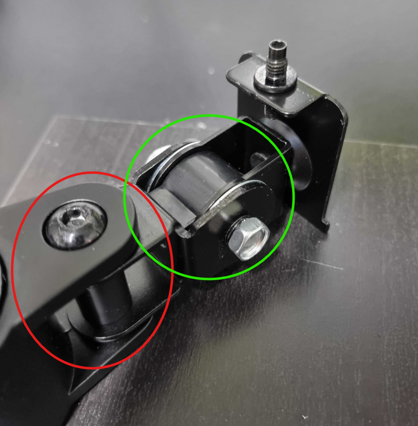

Ef ég kem síðan til með að nota þessa festingu þá þarf ég að bora út gengjurnar og skipta boltanum út fyrir lengri bolta og ró og herða þetta svo að hann sé ekki á hreyfingu.
og trúlega punktsjóða festinguna þar sem græni hringurinn er.
