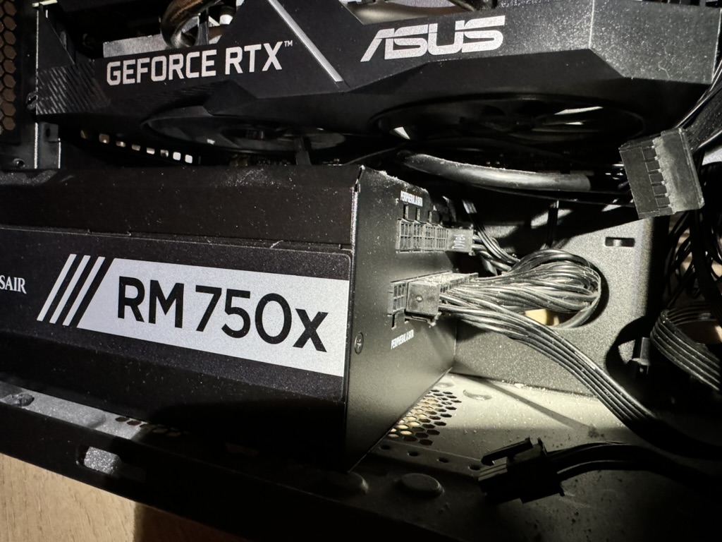

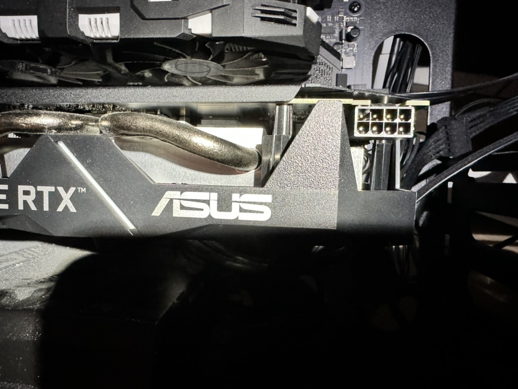

Ég er með Corsair RM750x. Ég ætlaði að uppfæra skjákortið aðeins, en vantar þá kapal sem fer úr PSU í skjákortið.
Ég er búinn að hringja í alla aðila á markaðnum sem mér datt í hug að hringja í, en enginn á kapalinn.
Er einhver hér sem gæti átt hann? Ég er doldið smeykur við að fá rangann kapal, kaupi frekar annað powersupply en að taka sénsinn. Ef það er einhver sem þekkir þetta og veit um þetta, þá bráðvantar mig þennan kapal og er væntanlega mun ódýrari en nýtt PSU.

Er þetta Type 2 corsair kapall?
annað - ertu með 2 mismunandi skjákort í vélinni? :-k

Lol, þeir selja svosem ekki corsair svo að þeir þekkja þetta kannski ekki. type 3 og type 4 pcie gengur upp í þetta.
Ég á 100% auka kapal í þetta sem passar.
Get tékkað í kvöld ef áhugi er.
Alveg endilega athugaðu
Er með type 3 kapal sem þú mátt eiga, er reyndar braided rauður, svaka cool :megasmile
Stendur ekki type 3 á hinum köplunum sem eru tengdir í psu?
Edit: fann líka einn type 4
