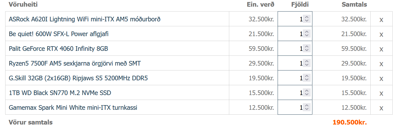

gotit23
Póstar: 737
Reputation: 56
Re: Hjálp með build
Pósturaf gotit23 » Þri 27. Ágú 2024 14:49
gætir öruglega smiðað flotta vel fyrir 200k,
þá sleppir þú við fartölvuböggið-
Hávæði í viftu og heit.
getur einnig ekki mikið uppfært í framtíðinni.
held að þetta er ágætis byrjun -
undir 200 mini ITX.PNG (71.32 KiB) Skoðað 1161 sinnum
