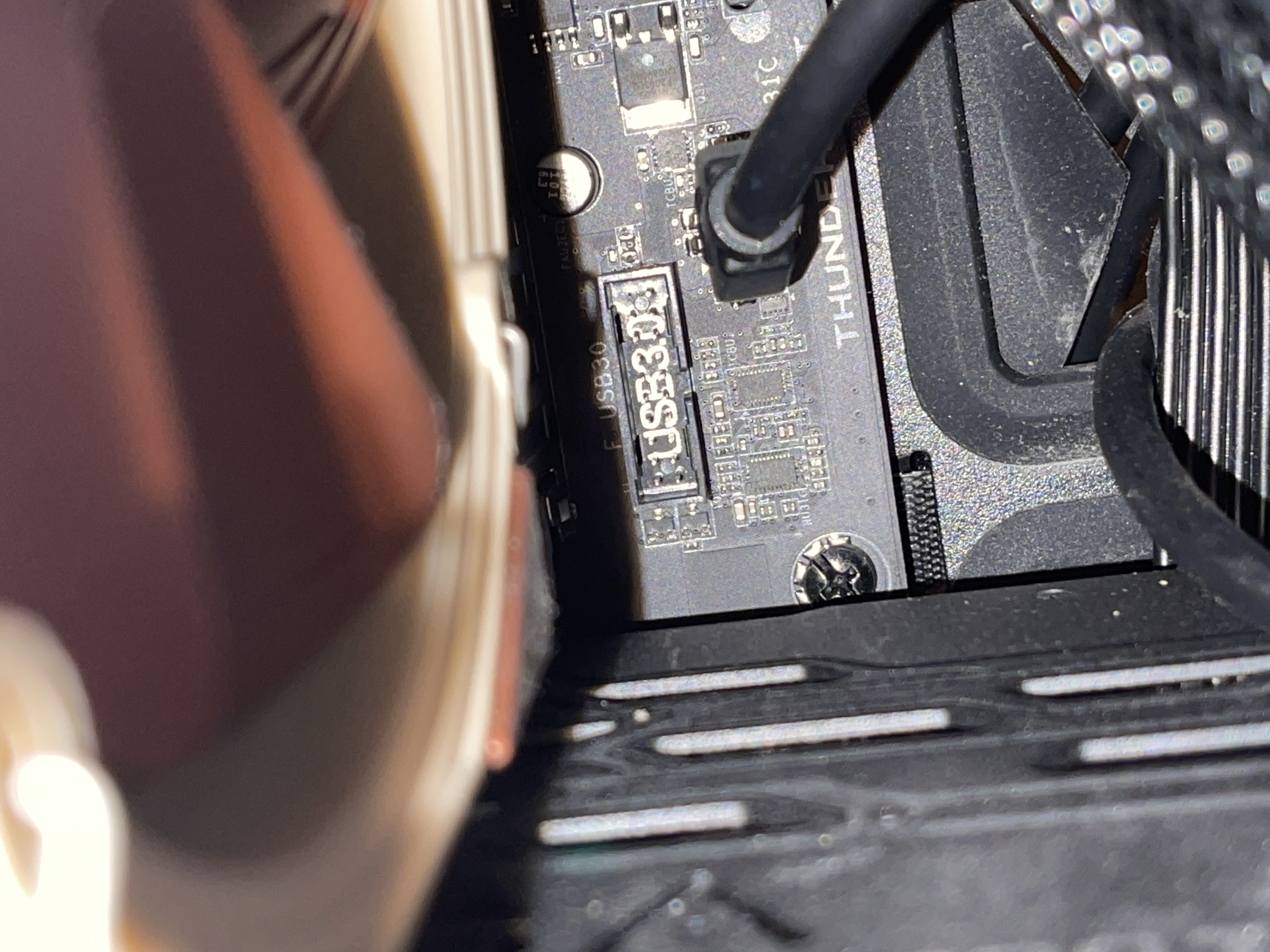

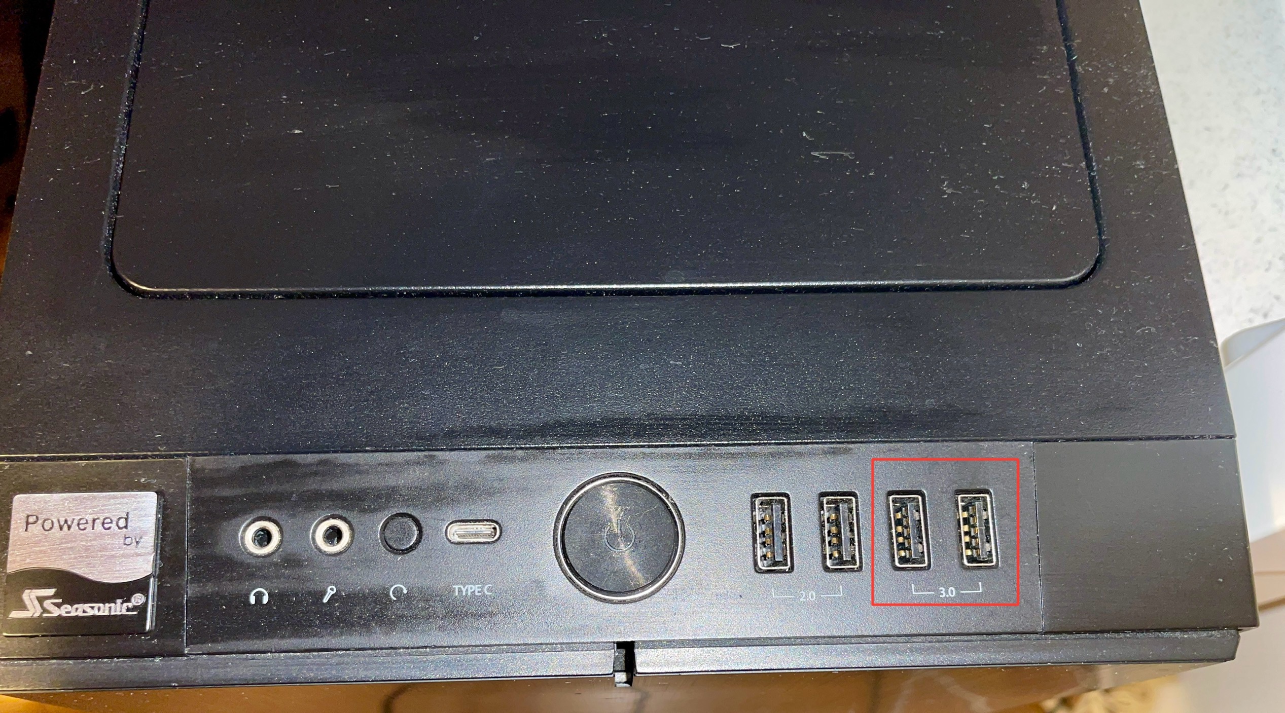

Er í smá vandræðum, er með PC sem ég setti saman 2019, en ég var að strauja hana og setja upp nýtt Windows á dögunum.
Það sem gerðist var að tvö port framan á kassanum hættu að virka, þessi sem eru merkt USB 3.0 Hin portin tvö virka.
Ég sé ekkert óeðlilegt í Device Manager.
Ég ákvað að downloda í Windows Update einhverjum legacy USB driver og sótti líka info driver fyrir móðurborðið á heimasíðu framleiðanda: https://www.gigabyte.com/Motherboard/Z390-DESIGNARE-rev-10#kf, en það gerði bara illt verra. Tölvan hætti að fara í sleep eða setja skjáinn í sleep, þannig að ég fór í restore point aftur fyrir þessi update en allt kom fyrir ekki. Ég jók bara á vesenið, nú virka hvorki portin né fer tölvan eða skjárinn í sleep. :face
Einhverjar hugmyndir?

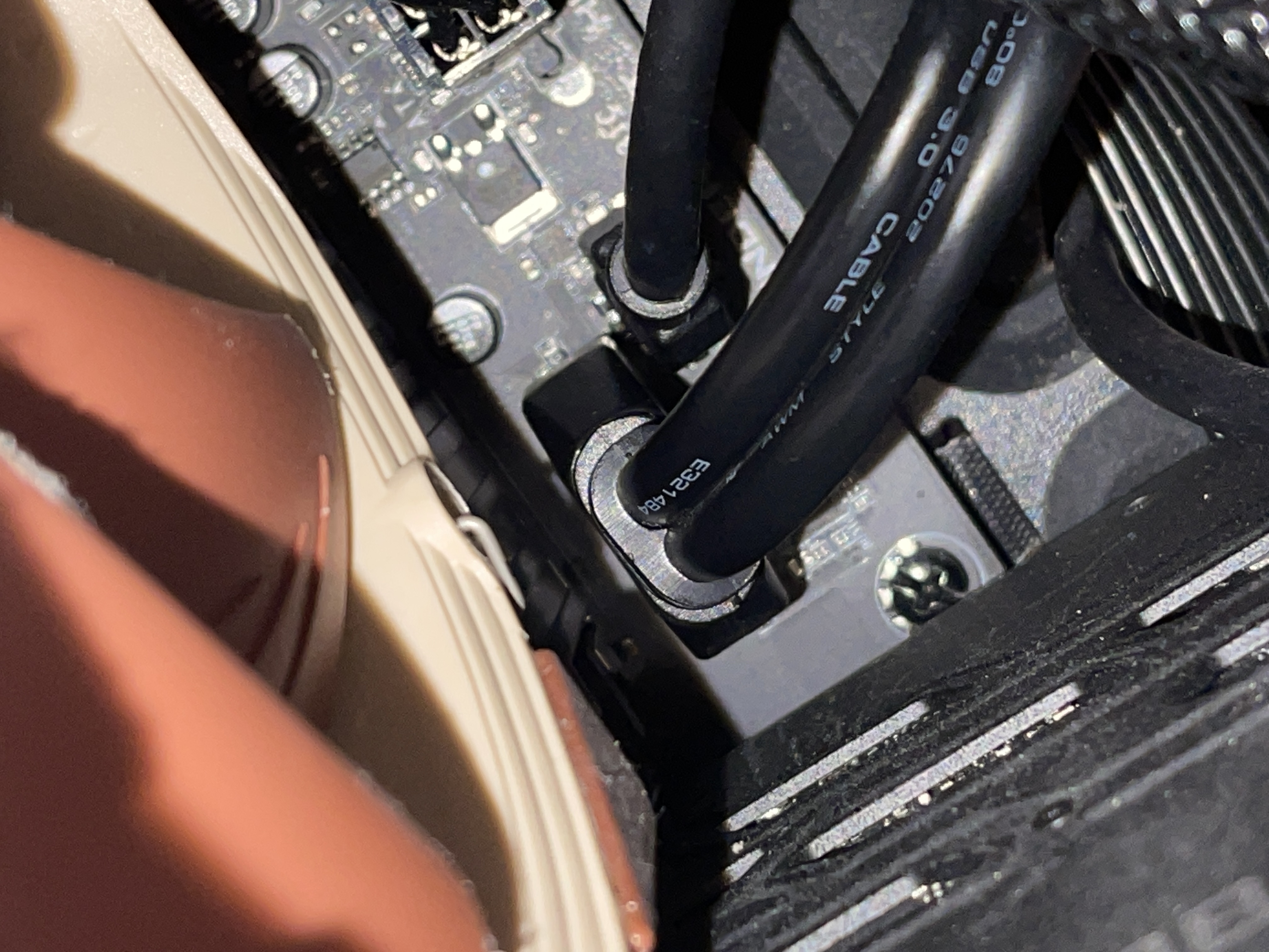

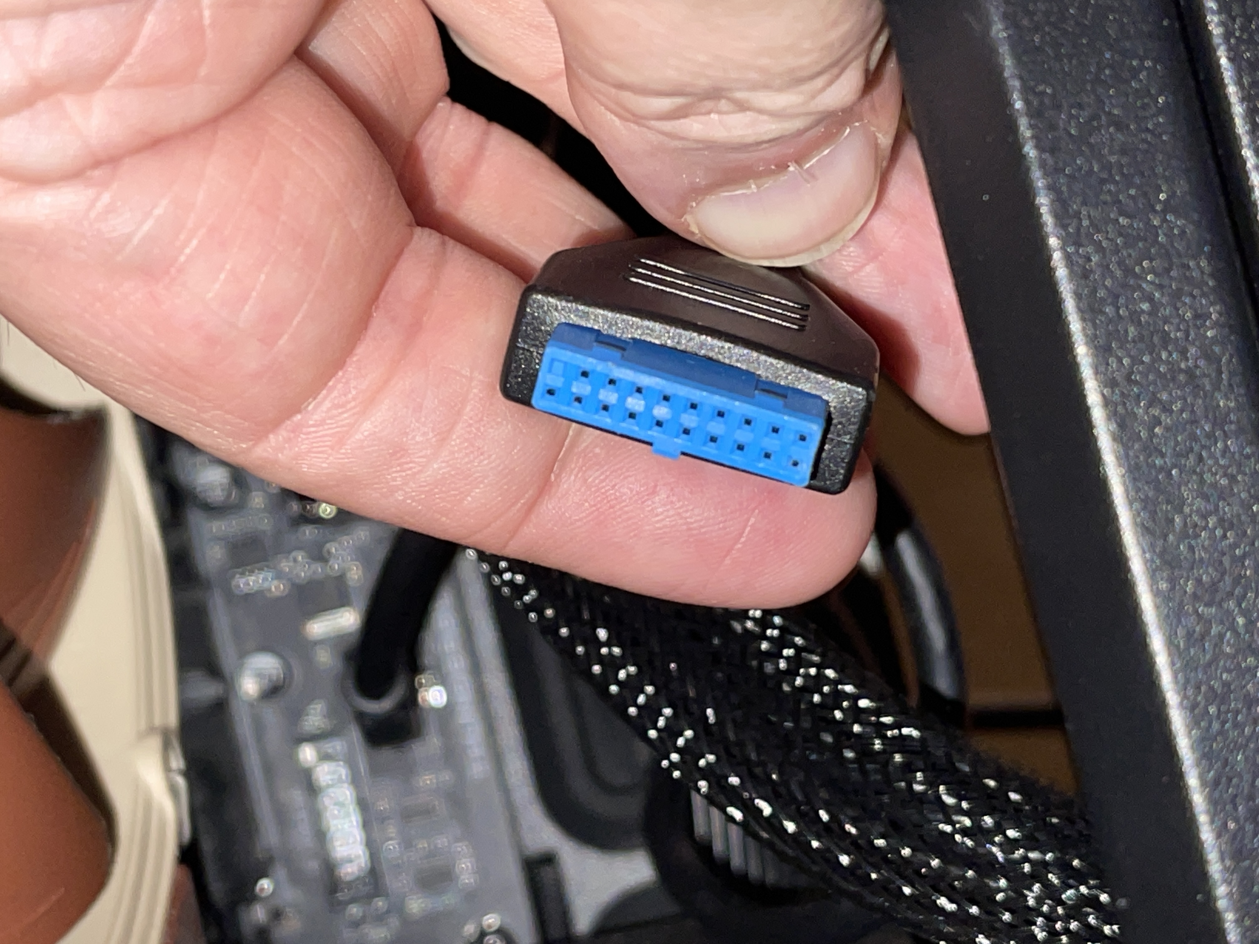

Það er alveg möguleiki að USB 3 kapallinn hafi losnað úr móðurborðinu þegar þú settir diskinn í, svo er sem mér minni að þessir headers séu þekktir fyrir að brotna líka.
Póstar: 17132
Reputation: 2335
Re: USB 3.0 port virka ekki eftir uppfærslu
Pósturaf GuðjónR » Mið 14. Ágú 2024 20:03
TheAdder skrifaði:Það er alveg möguleiki að USB 3 kapallinn hafi losnað úr móðurborðinu þegar þú settir diskinn í....
Það er nákvæmlega það sem gerðist!!! :face :face :face
Ég setti upp alla mögulega og ómögulega drivera en allt kom fyrir ekki, endaði á að gera það sem ég hefði átt að byrja á að gera, kíkja inn í kassann. Fyrsta sem ég sá var laus kapall!!! ... Tengdi hann og wollah! USB portin virka 100%

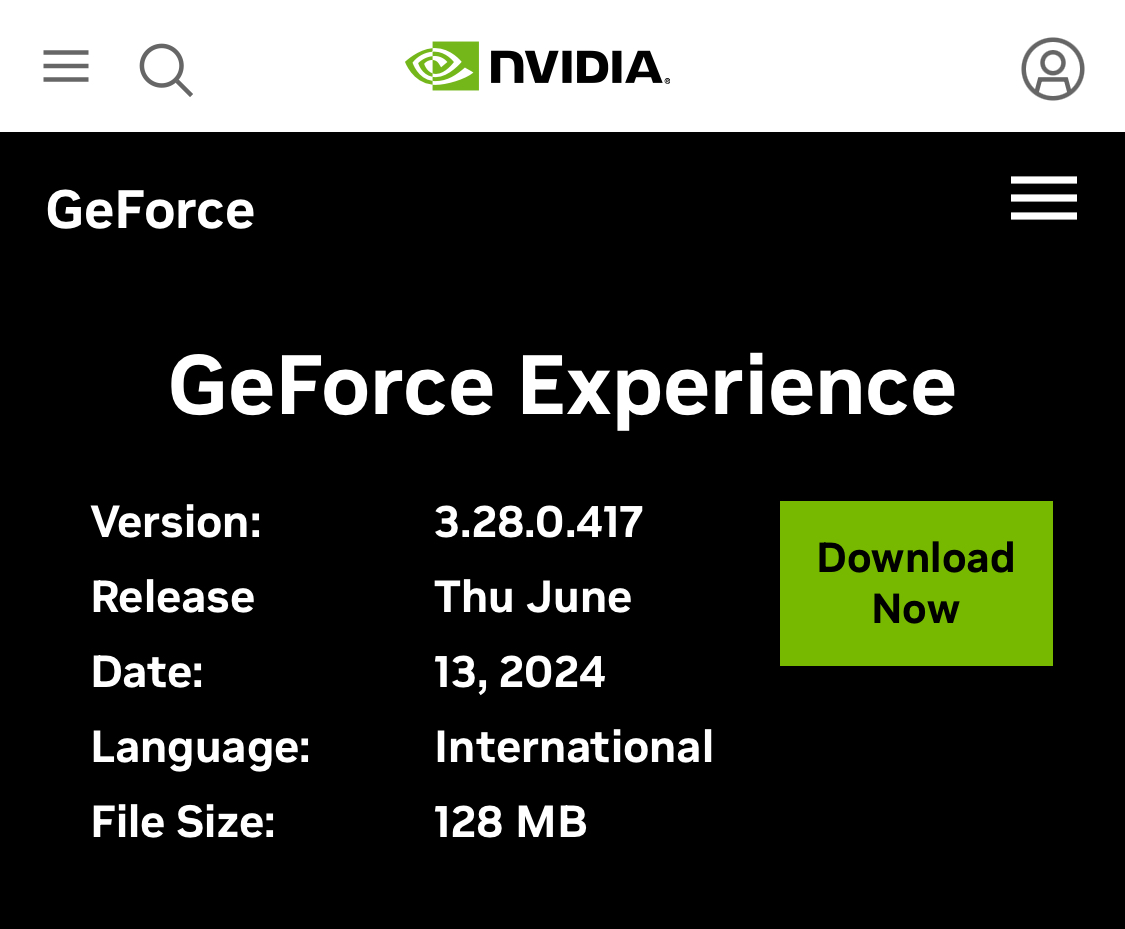

Svo fann ég út fyrir tilviljun að það sem er að koma í veg fyrir að tölvan slökkvi á skjá og fari í sleep er Nvidia GeForce Experience. Eyddi því út og tölvan fór strax í sleep!
