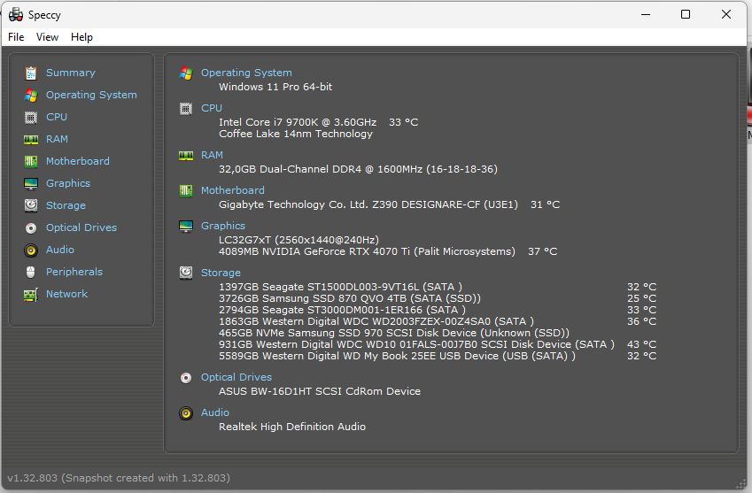

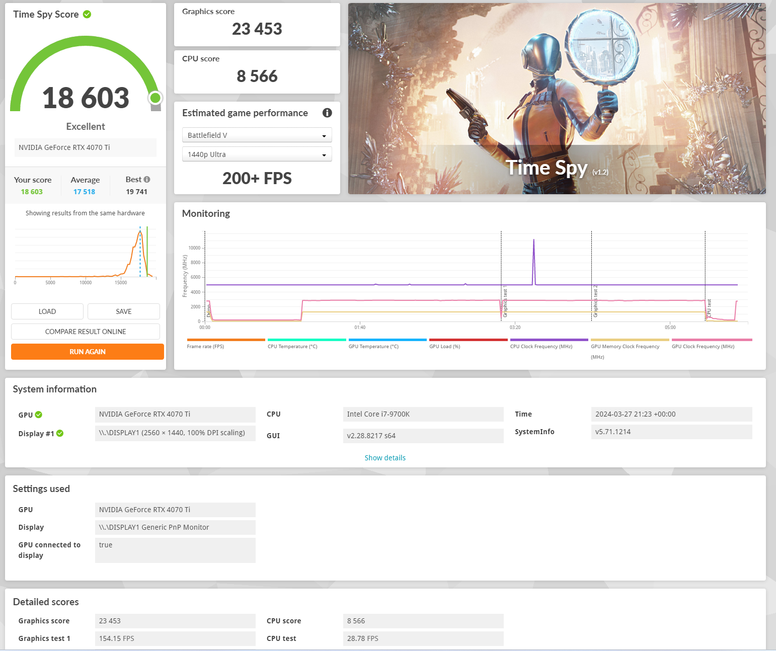

Re: Uppfærslupælingar
Er í sömu hugleiðingum og J1nX.
En er með gott skjákort en spurning með örgjörva,móðurborð og vinnsluminni.
Hvort að flöskuhálsin sé í örgjörva móðurborði og vinnsluminni.
- Specs.PNG (52.99 KiB) Skoðað 7607 sinnum
- Próf.PNG (980.22 KiB) Skoðað 7607 sinnum

Það er nú enginn rosalegur hraði í þessum vinnsluminnum en örgjörvinn hjá þér er ágætur. i5 13600K er glæsilegur örgjörvi, sem og i5 14600K. Þá þarftu að færa þig yfir í annað móðurborð vegna stærri örgjörva og þá myndi ég taka DDR5 support. Þetta er auðvitað orðið stærri pakki og gæti verið að kosta:
Örgjörvi c.a. 50.000 kr.
Móðurborð c.a. 35-50þ kr.
Vinnsluminni c.a. 20-35þ kr.
Ný örgjörva kæling gæti verið góð með þessu 20-30þ kr.
En fyrst og fremst eins og margir hafa sagt hér að ofan þá er skjákortið orðið svolítið outdated. Annars er hægt að lenda á góðum dílum á notuðum 3080 kortum á 70-90þ kr. Það er að skila af sér fínum afköstum, fyrir 2K gaming.

Fín tölva, en örgjörvi móðurborð og minni orðið soldið out dated. Vel nothæft en næsta uppfærsla for sure fyrir þig. 9600k vs 14600k er 30-60% munur á performance, eftir því hvað þú ert að nota hann í.
