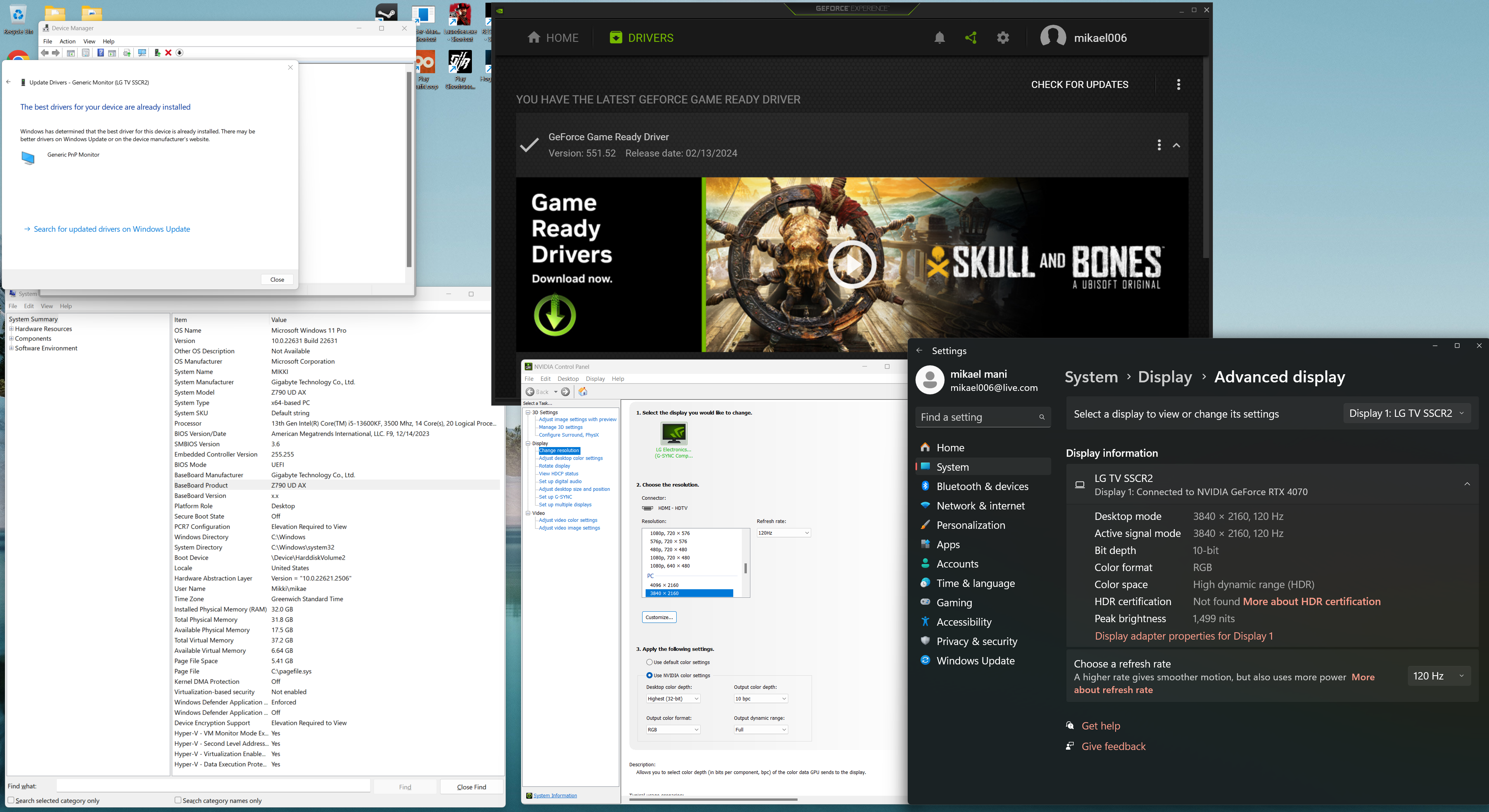

Pósturaf Mikaelv » Fös 16. Feb 2024 20:07
Skjáskot með upplýsingum og stillingum.
