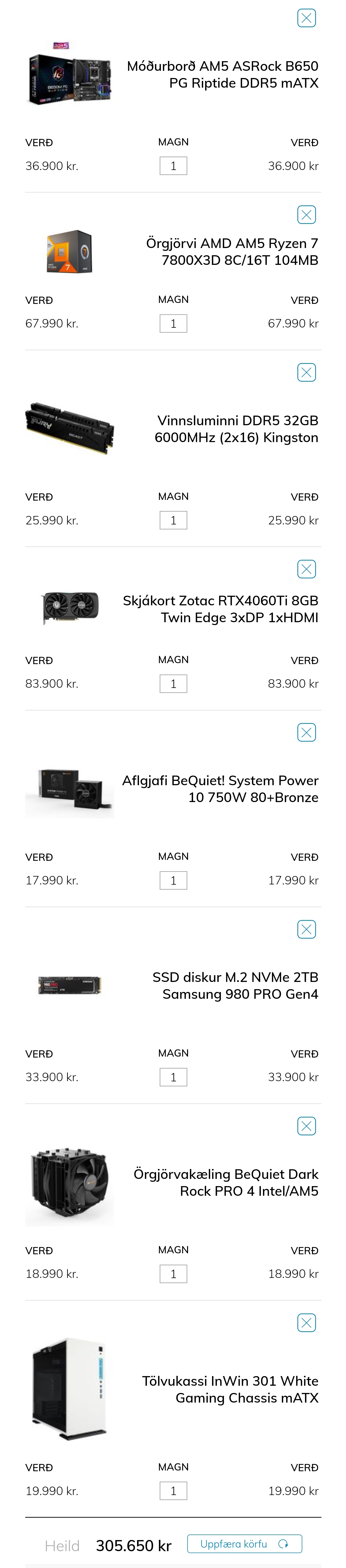

af gnarr
Ég myndi fara þessa leið. 5.000kr yfir budget, en miklu betri örgjörvi fyrir tölvuleiki.

af Langeygður
Mæli ekki með InWin 301 kassanum, erfitt að fitta öllu í hann, engir uppgrade möguleikar, og er ekki viss um að kælingin passi í hann.

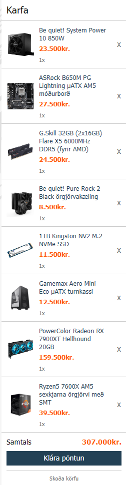

af schtaben
For this budget I think you can go even stronger.
Maybe something like this?
And if you don't like AMD 7900XT you can get a 4070ti from tölvulistinn for 10k cheaper and get under budget :)

schtaben skrifaði:For this budget I think you can go even stronger.
could work thank you :)
