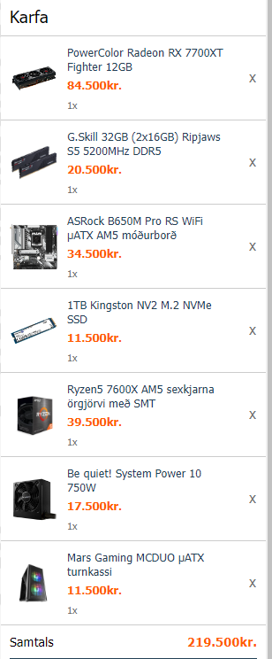

Ég og stjúpsonur minn viljum smíða tölvu fyrir ca 220k (með windows).
Þetta er það sem ég setti saman en það er aðeins yfir budgetinu. Það væri æðislegt að geta náð inn 7800XT en samt halda budgetinu. Hverju mælið þið með?

Re: Build fýrir ca 220k
Sent: Mán 01. Jan 2024 15:44
af TheAdder
Sæll, ég get því miður ekki séð hvernig þú gætir skorið niður um 25 þúsund til þess að koma 7800XT inn í fjárhagsáætlun. Þess fyrir utan, þá lítur þetta bara vel út hjá ykkur. Ég myndi skoða með að fara í 6000 MHZ AMD merkta minnið, það kostar 4000 kr meira en mér finnst ég hafa séð talað um að AMD taki ekki á móti öllu minni.

af gunni91
Þetta er ansi tight budget.
Getið sparað 7k með það fara i örlítið ódýrara móðurborð
https://kisildalur.is/category/8/products/3193
4k með að kaupa cpu af TL
https://tl.is/amd-am5-ryzen-5-7600x-4-7 ... -tray.html
Ég á nýjan 1TB fyrir 9.000.kr ( 2.500 kr sparnaður)
Total 13.5k lækkun
Edit: get græjað windows ódýrt ef þið eigið það ekki til.

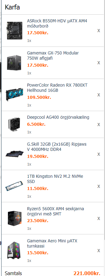

Lokaspurning.
Síðasta spurning. Ég reyndi mjög mikið ná 7800XT innan budgetinu, og tókst að gera það á þennan hátt. Lítur þetta út fyrir að vera betri build?
Eða ofangreind fyrst nefnd samsetning af R5 7600X + 7700XT til að halda innan bugetinu?
Finnst ykkur það þess virði að nota eldri kynslóð CPU til að fá aðeins betri GPU?
Sent: Lau 06. Jan 2024 16:41
af Langeygður
Ef þú ætlar að taka last gen, taka þá frekar besta örran sem þú getur, fyrir AM4, taka 5800x3d.
Með AM4 áttu aldrey eftir að uppfæra en með AM5, þá eru allavegana 2 kynslóður eftir frá AMD, þannig góðir uppfærslu möguleikar eftir 3 til 5 ár.
Sent: Lau 06. Jan 2024 17:08
af Galaxy
Ég myndi bara sjálfur fara í 5600X kynslóðina ef ég ætti nú þegar AM4 tölvu sem ég gæti uppfært, en þar sem þú ert að byrja frá grunni væri tilvalið að reyna kreista í 7600+7800XT. Ef þú myndir skipta út 5600X fyrir 5800X3D t.d ertu kominn í 250þ sem er hærra en nýrri 7600+7800XT tölvan.
Sent: Lau 06. Jan 2024 20:16
af TheAdder
Ég myndi frekar mæla með að halda þig við AM5, það er platform með framtíð, framtíðar uppfærsla gæti verið CPU, CPU og GPU, eða bara GPU. Á AM4 þá yrði uppfærsla alltaf móðurborð og RAM með CPU.
