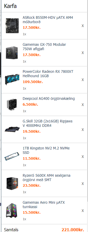

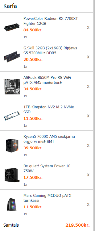

Lokaspurning.
Síðasta spurning. Ég reyndi mjög mikið ná 7800XT innan budgetinu, og tókst að gera það á þennan hátt. Lítur þetta út fyrir að vera betri build?
Eða ofangreind fyrst nefnd samsetning af R5 7600X + 7700XT til að halda innan bugetinu?
Finnst ykkur það þess virði að nota eldri kynslóð CPU til að fá aðeins betri GPU?

Pósturaf Langeygður » Lau 06. Jan 2024 16:41
Ef þú ætlar að taka last gen, taka þá frekar besta örran sem þú getur, fyrir AM4, taka 5800x3d.
Með AM4 áttu aldrey eftir að uppfæra en með AM5, þá eru allavegana 2 kynslóður eftir frá AMD, þannig góðir uppfærslu möguleikar eftir 3 til 5 ár.

Pósturaf Galaxy » Lau 06. Jan 2024 17:08
Ég myndi bara sjálfur fara í 5600X kynslóðina ef ég ætti nú þegar AM4 tölvu sem ég gæti uppfært, en þar sem þú ert að byrja frá grunni væri tilvalið að reyna kreista í 7600+7800XT. Ef þú myndir skipta út 5600X fyrir 5800X3D t.d ertu kominn í 250þ sem er hærra en nýrri 7600+7800XT tölvan.

Pósturaf TheAdder » Lau 06. Jan 2024 20:16
Ég myndi frekar mæla með að halda þig við AM5, það er platform með framtíð, framtíðar uppfærsla gæti verið CPU, CPU og GPU, eða bara GPU. Á AM4 þá yrði uppfærsla alltaf móðurborð og RAM með CPU.
