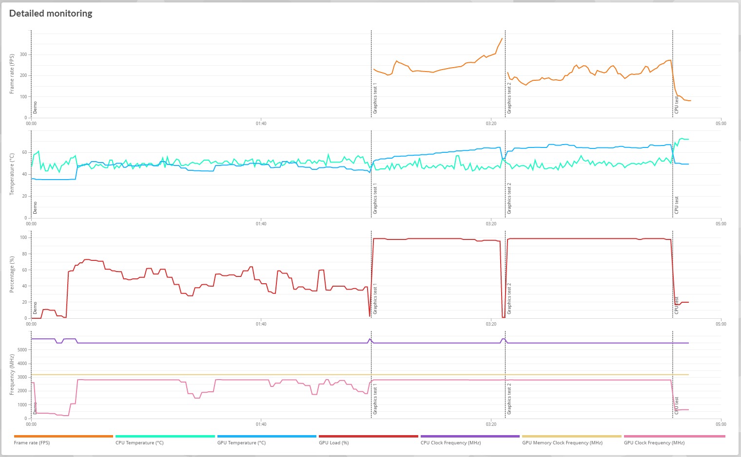

Þegar það kom að því að velja tölvukassa átti ég erfitt með að sjá fyrir mér hvað ég væri að fá fyrir peninginn. Með aðra íhluti er lítið mál að finna gröf sem sýna nokkuð vel hversu mikið betri frammistöðu þú færð fyrir aukalegan kostnað. Ég gat ekki fundið neitt slíkt með tölvukassa þegar kom að hitastigi - næsta sem komst var hjá Gamers Nexus. Mér fannst þeirra standardized test gefa til kynna að minni kassar væru betri fyrir skjákortin en er það ekki bara af því að það eru bara 3 viftur í testinu á meðan stóru kassarnir koma fyrir 9 eða fleiri viftum?
Einnig las ég marg oft að það væri sniðugast að setja AIO vatnskassa í toppinn en ég átti erfitt með að finna tölur sem sýna muninn á hitastigum. Að vísu fann ég þessa grein á þýsku https://hardware-helden.de/aio-wasserku ... latzieren/ sem bendir til þess að hafa vatnskassann að framan gefi bestu niðurstöðurnar.
Ég hafði samband við Tölvutækni sem sögðu mér að það hefði verið erfitt undanfarið að fá Liquid Freezer línuna frá birgjanum þeirra. Ég var þá búinn að vera að velta þessu fyrir mér í 6 vikur og orðinn pínu óþolinmóður þannig ég ákvað að skella mér á Liquid Freezer 360mm sem var til á lager annars staðar.
Þá hafði ég minni áhyggjur af því að þurfa risa tölvukassa og keypti því Aerocool Cipher í linknum að ofan. Það er nokkuð ljóst að það voru mistök. Liquid Freezer vatnskassinn er svo stór að ég kem honum ekki fyrir í toppinn út af P8 köplunum fyrir örgjörvann. Ég setti vatnskassann því að framan en þar komast vifturnar aðeins fyrir í push config og ekki í boði að búa til samloku.
Þrátt fyrir það sýnist mér hitastigin vera nokkuð góð:
https://www.3dmark.com/3dm/94960387
Ég veit ekki hvort ég sé heppinn eða hreinlega að misskilja eitthvað en þetta lítur mun betur út en ég bjóst við out of the box. Það eina sem ég hef breytt er að enabla XMP.
Setupið eins og stendur:
Arctic Liquid Freezer II 360mm að framan með push config
Thermalright Contact Frame + Thermal Grizzly Kryonaut
4x Be Quiet Silent Wings Pro 4 120mm (tók 120mm frekar en 140mm til þess að geta prófað fleiri en eitt setup í þessum kassa)
- Exhaust: 1x að aftan og 2x í toppnum
- Intake: 1x í botninum ofan á aflgjafa hlífinni
Allar hliðar á kassanum lokaðar
Ég er ansi hræddur um að ég sé töluvert langt frá því að vera með positive pressure í kassanum og er að hugsa um að skipta Arctic viftunum fyrir Be Quiet að framan, en ég held að ég hafi ekki áhyggjur af því í bili.
