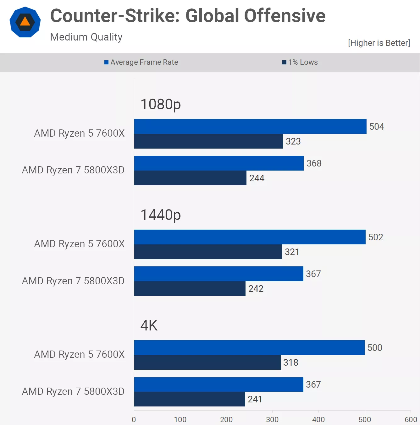

Verandi sjálfur endalaust í þessum "wait for best price/performance" þá þá er ekki vitlaust að skoða AM5 platform þó menn segja þau "dýrari"
7600X er þrusu örgjörvi út af fyrir sig og er að koma svipað út í benchmark miðað 5800X3D
- https://www.techspot.com/review/2592-ry ... zen-7600x/
Þú gætir td sparað í kælingu og farið í aircool og tekið í staðinn gen4 nvme disk.
Skjákort er eitthvað sem auðvelt er að skipta út seinna þegar eitthvað betra kemur og því vel hægt að velja eitthvað sem er betra fyrir budgetið þar heldur en að þurfa að splæsa í DDR5 build seinna.
Sama gildir um CPU ef þú ferð í AM5 build.
Allt er þetta auðvitað þitt val á endanum, hvar viltu hafa easy upgrade'ability

gRIMwORLD skrifaði:Verandi sjálfur endalaust í þessum "wait for best price/performance" þá þá er ekki vitlaust að skoða AM5 platform þó menn segja þau "dýrari"
PS ég var sjálfur að setja nýtt build í eeeeeld gamlan Antec P150 kassa, á meðan búnaðurinn fittar þá úreldist skelin ekki.
