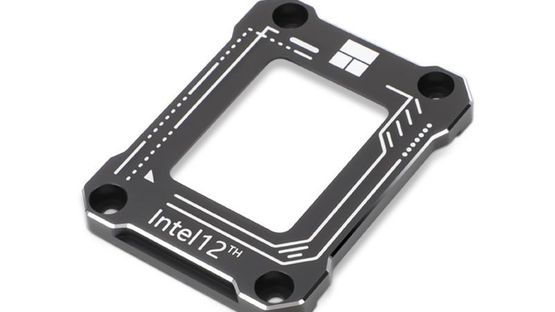

Re: Intel i9 13900kf CPU Hiti (hjálp)
á til bracket hand þér til að mögulega lækka hítann um 8-10 gráðu ef þú hefur áhuga.

Templar
- Vaktin er ávanabindandi
- Póstar: 1607
- Reputation: 472
Þessi rammi virkar, mæli með að þú takir hann.
gotit23 skrifaði:á til bracket hand þér til að mögulega lækka hítann um 8-10 gráðu ef þú hefur áhuga.
sendi á þig skilaboð
Nú velti ég fyrir mér. Myndi ég græða á svona bracket-i með 13700K og loftkælingu?

Frost skrifaði:gotit23 skrifaði:á til bracket hand þér til að mögulega lækka hítann um 8-10 gráðu ef þú hefur áhuga.
Prufaðu washer mod.
Er með washer mod á mínum 13900 og bara þetta ódýra arctic krem, eini möguleikinn á að keyra hitann niður er með undervolting og hafa 360mm AIO eða custom loop.
Ekki láta auglýsingarugl plokka af ykkur pening fyrir mjög svo takmarkaðan árangur ef einhvern.
Allan daginn, 5c guaranteed ef ekki meira. Var með 12900K og KS á svona ramma, skóf næstum 10c af KSinum.
