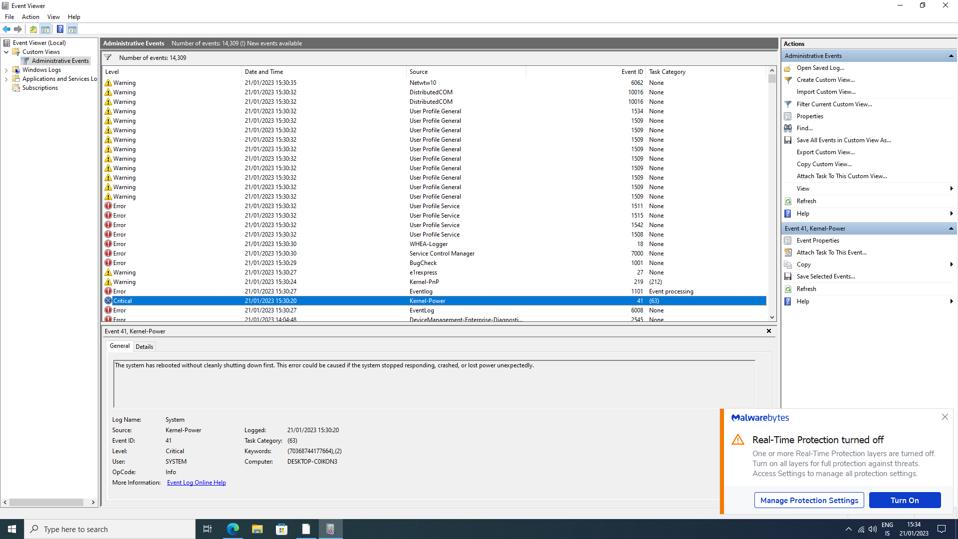

Crash 15:30.
- Screenshot (1).png (205.76 KiB) Skoðað 12223 sinnum

Re: Warzone 2 Crash
Hvað stendur þarna í Error? Frændi minn, sem heitir einnig Haraldur, hefur verið að fá sömu Kernel 41 villu, við prufuðum að hreinsa út driver með DDU (líkt og Alfa mældi með) en hef ekki heyrt í honum hvernig það fór. Hann er með GTX 1080 kort

Re: Warzone 2 Crash
nnars er ég búinn að prófa að updata í windows 11, updata bios í nýjasta.
Ekkert er að virka.
Held ég kíkji á strákana í Kísildal á mánudaginn.
Annars lenti ég í kernel 46 sem segjir
A fatal hardware error has occurred.
Component: Memory
Error Source: Machine Check Exception
windows memory check sagði mér að ekkert væri að ram.
Ekkert er að virka.
Component: Memory

Re: Warzone 2 Crash
Ingisnickers86 skrifaði:Hvað stendur þarna í Error? Frændi minn, sem heitir einnig Haraldur, hefur verið að fá sömu Kernel 41 villu, við prufuðum að hreinsa út driver með DDU (líkt og Alfa mældi með) en hef ekki heyrt í honum hvernig það fór. Hann er með GTX 1080 kort
Kernel 41 er The system has rebooted without cleanly shutting down first. This error could be caused if the system stopped responding, crashed, or lost power unexpectedly.

Re: Warzone 2 Crash
búinn að prufa sfc / scannow? í prompt
ef það var einhvern tíma minnis vess, þá getur það corruptað fælum

Re: Warzone 2 Crash
Haraldur25 skrifaði:Ingisnickers86 skrifaði:Hvað stendur þarna í Error? Frændi minn, sem heitir einnig Haraldur, hefur verið að fá sömu Kernel 41 villu, við prufuðum að hreinsa út driver með DDU (líkt og Alfa mældi með) en hef ekki heyrt í honum hvernig það fór. Hann er með GTX 1080 kort
Talaði við frænda minn, hann hefur ekki lent í veseni eftir DDU uninstall og reinstall á driverum.

Var að crasha í öllum leikjum. En öll stress test í lagi...
Prófa mig áfram.. Geri ddu og skelli pbo bara aftur á til að tjekka
