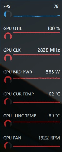

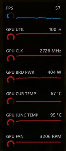

Ég hef tekið eftir smá thermal throttling, ég er reyndar með mjög þröngan og lokaðan kassa.
Ef ég hef hann lokaðan og leyfi viftunum að snúast þá er ég að toppa í 95° eftir 20 mín spilun í Cyberpunk með RT Ultra í 3440x1400p
Kassi lokaður.jpg (27.71 KiB) Skoðað 5800 sinnum
En ef ég hef hann opinn þá er sagan önnur. Hærri klukkuhraði, minni hiti og meira FPS

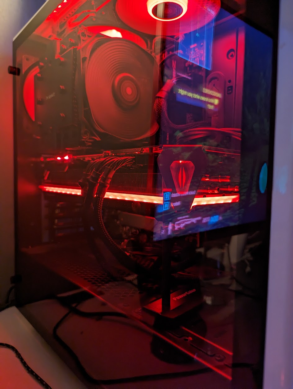

Hérna er svo pyntingarklefinn sem um ræðir.
