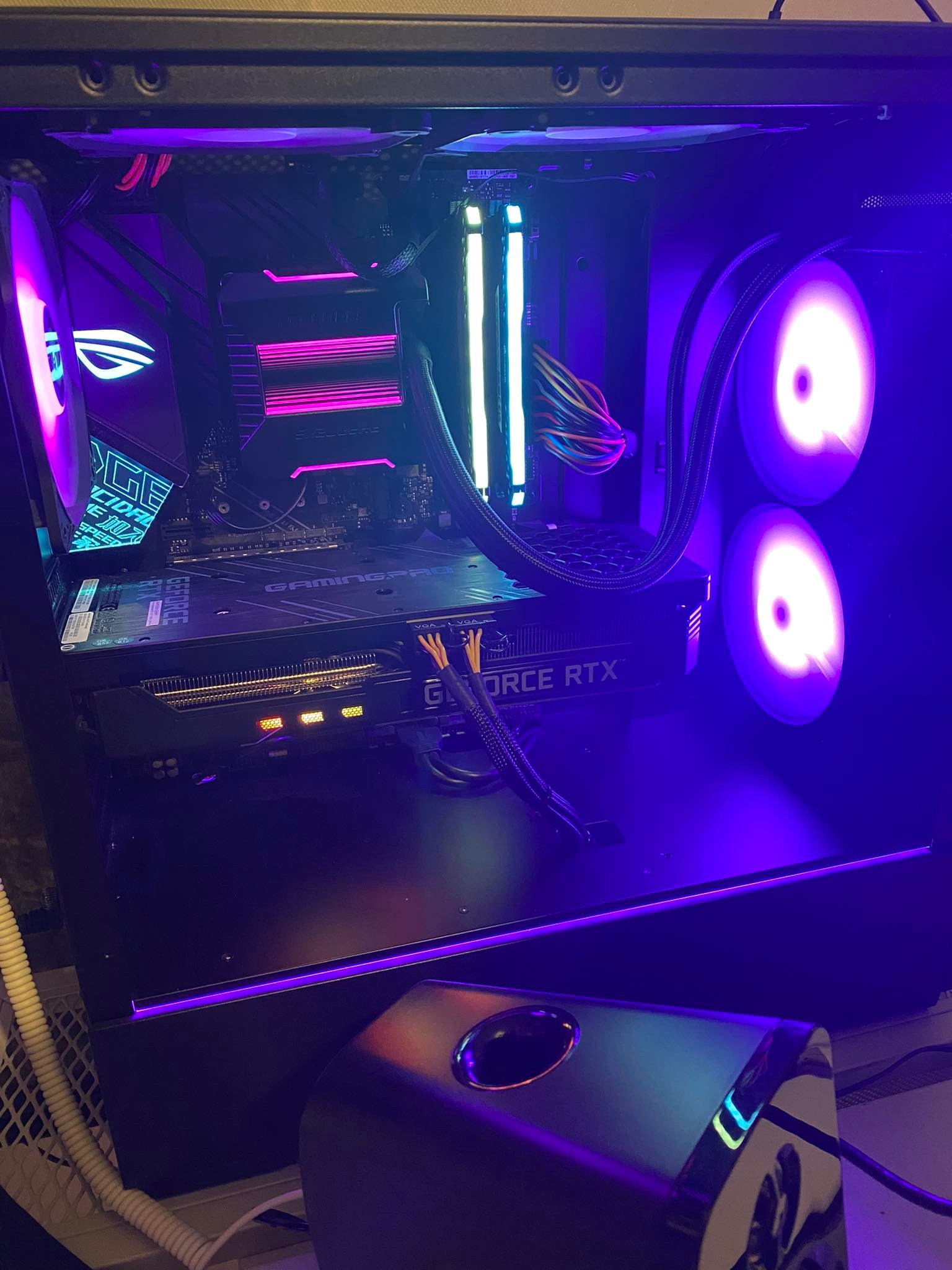

Góðann daginn.
Ég fór í gær að setja nýtt vinnsluminni í tölvuna hjá mér og þurfti að færa örgjafakælinguna mína frá toppi tölvunnar og setja hana frekar að framan til þess að það passi í tölvuna og setti þá við turnar tvær sem snéru fram eftir uppi á tölvunni en fann þá að tal án hitnaði rosalega þegar ég var að spila.
Gpu var komið í 80 gráður stable og hitin sem kom úr tölvunni var mjög mikill. Ég hef verið að heyra skrítið skruðl hljóð koma frá örgjafakælingunni þegar ég spila og fíla það ekki.
Er nóg fyrir mig að snúa viftunum sem eru uppi og láta þær blása í hina áttina (held mær blàsi inn og örgjörva kælingin út)
Er örgjafavökvakæling einhvað betri ?
Er maður að kaupa frekar bara stóra góða örgjörva kælingu heldur en vökva
Er einhver með Tips
Er með 3070 ti kort og I9-9900k
Allar upplýsingar vel þegnar

Viftur efst eiga að blása út annars ertu að vinna á móti heita loftinu sem vill rísa. Annars er voða erfitt að gefa þér ráð án þess að sjá myndir af græjunni. Það vantar allar upplýsingar eins og hvaða kælingu þú ert með?

Slöngurnar frá örgjörva kælingunni, eru þær niðri eða uppi? Það er alveg möguleiki að það geti verið loftbóla efst í kælinum.

Þetta er optimal kæling í kassa, aftaná og ofaná er best að ýta lofti út, framaná og undir viltu fá inn.

Vifturnar hjá mér að ofan blása út og að aftan vifturnar á kælingunni þær blása inn.

TheAdder skrifaði:Slöngurnar frá örgjörva kælingunni, eru þær niðri eða uppi? Það er alveg möguleiki að það geti verið loftbóla efst í kælinum.
sérð á mynd sem ég setti hvernig slöngurnar eru

Ég hef ekki reynslu af AIO kælum sjálfur, en hef séð marga mæla með að hafa slöngurnar ekki að ofan eins og hjá þér, ég myndi prófa að snúa kælinum við. Ef það er smávegis loft í kerfinu, þá leitar það efst og getur myndað gurgl hljóð og minnkað getu kerfisins til þess að kæla.

Þetta gæti verið málið, hafðu slönguna frekar niðri, annars gæti loftið leitað upp.
Settir þú ekki örugglega kælikrem?

Ertu alveg viss um að þær snúi allar rétt? Vittu hvort að þú finnur loftflæði koma rétt út við allar vifturnar annars ertu bara að sjúga inn en ekki dömpa út eða hinsveginn, og já ég veit að þetta er fyndin spurning en það kemur fyrir!

Búinn að breyta Kæ´lingunni núna eru slöngur niðri en hljóðið er í pumpunni sem er ofan á cpu. ætli maður reyni ekki bara að kaupa nýja græju.

Ef það eru óhljóð í pumpunni þá held ég það sé alveg rétt hjá þér að endurnýja kælinguna.

Það eru allar vifturnar að blása út sýnist mér :hmm settu vifturnar að framan hinumegin á vatnskassann og blása inn.

Keypti nýja kælingu, Setti betri viftur í tölvuna og runnar núna 37 gráður eftir vel mikla spilun ekkert hljóð ekkert vesen, hefur bara verið léleg kæling, þannig ef ykkur langar að skoða þessa kælingu þá er hun á sölu á litlar 5.000 kr

Djemli þú átt að láta viftunar blása í gegnum radiatorinn ekki fyrir utan hann það gerir ekkert gagn svo örgjörvinn hitnar of mikið þannig að pumpan og viftur fara í botn, líklega ekkert að kælingunni..
