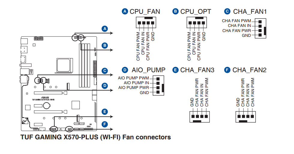

Ai Suite 3 virðist vera hluti af Armoury Crate pakkanum og ég fæ alltaf villu við að reyna að setja hann upp. Ég hugsa að ég reyni að tengja beint í móðurborðið bara, man einhver hvað tengin heita á móðurborðinu til að tengja viftur í svo þær komi upp í bios?

Tengdir þú PWM controllerinn við AIO header kannski á móðurborð ? Það eru ekki allir PWM headerar með sömu virkni.
Síðan eru þeir oft frekar crappy og þola ekkert sérlega mikið álag áður en þeir gera í brók.

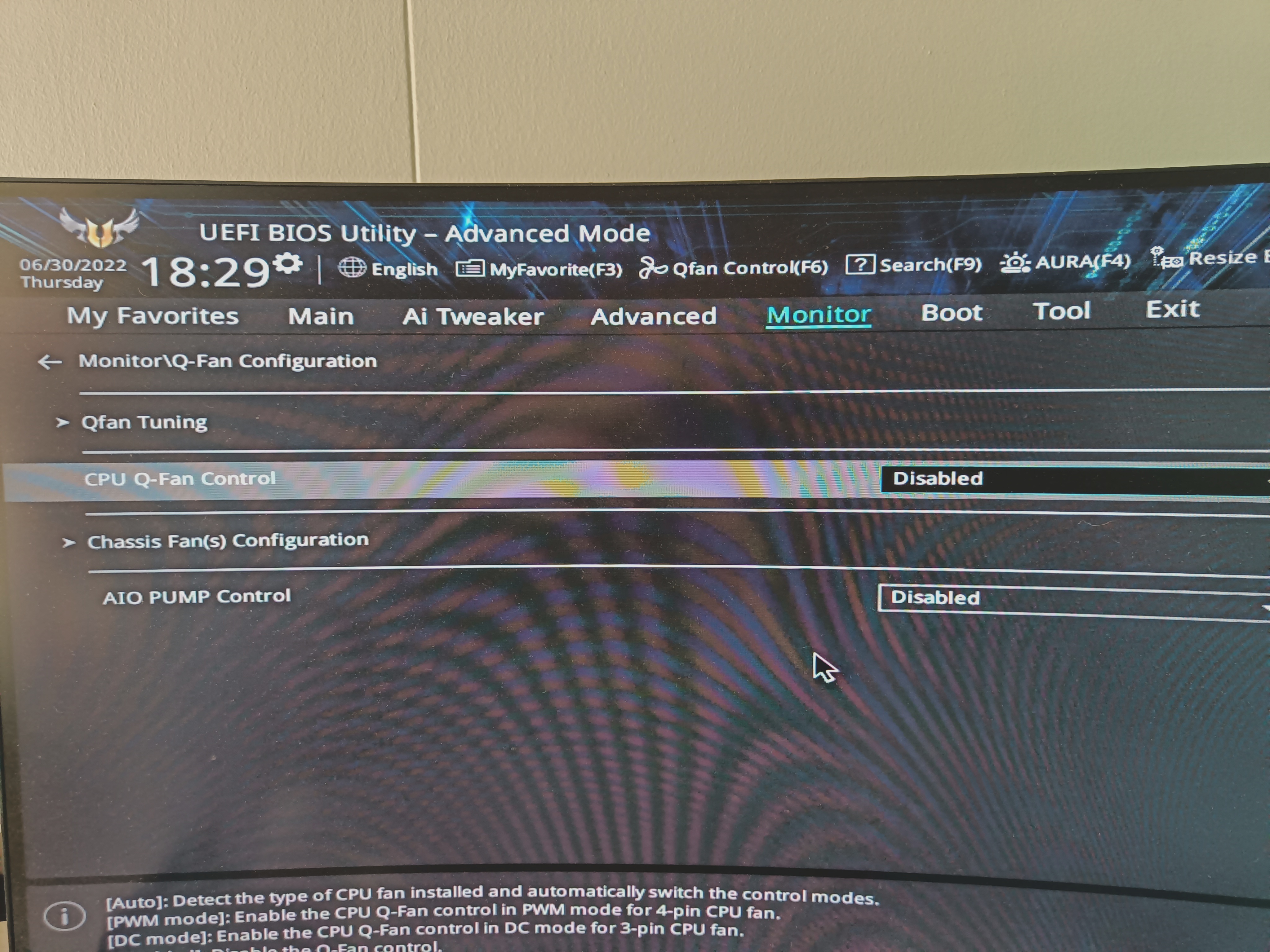

iCue fan controller frá Corsair? Þú getur fengið Plugin fyrir Asus borð frá Corsair síðunni. Prófaðu og sjáðu hvort að iCue finnur eitthvað fyrir þig. Svona er þetta hjá mér í Bios:
Síðast breytt af Oddy á Fim 30. Jún 2022 18:35, breytt samtals 1 sinni.

Ég fann Q-fan control og prufaði að breyta því í silent og manual en það virkaði ekki. Ég fann líka "Chassis fans" stillingar sem eru reyndar bara með stillingar fyrir fans 1-3 en mínar eru tengdar í 4+6 á PWM. Ég prufaði að setja það allt saman í silent líka en vifturnar blása ennþá á 100% nonstop.

Þetta er allt mjög furðulegt og óljóst ennþá. Þegar þú segir 4+6 ertu þá að tala um PWM controlerinn á bakhlið kassans?
Í hvaða fan controller ertu með PWM controllerinn tengdann?
