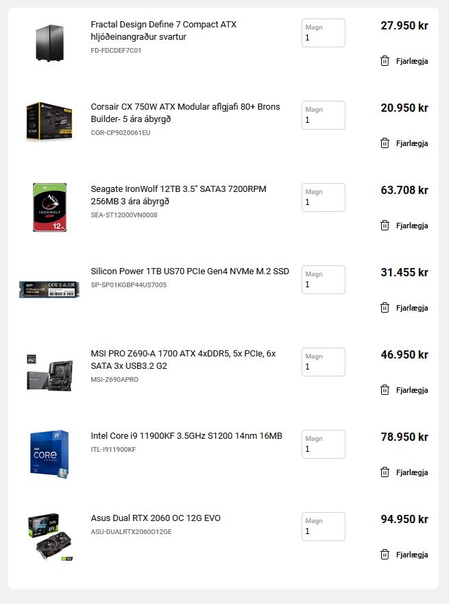

Ég henti saman tölvu á att.is sem á að vera aðallega notuð fyrir hljóð, mynd- og vídeóvinnslu. Er þetta ágæt uppsetning fyrir slíkt? Er eitthvað sem þið mynduð breyta?
- tölvupakki-att1.JPG (65.35 KiB) Skoðað 4864 sinnum
Re: Ný tölva fyrir hljóð, mynd- og vídeóvinnslu
Ekki taka 11900KF. Er ömurlegur díll. Myndi frekar taka 12th gen eða eitthvað eins og 5900X. Ef þetta er vinnutölva sem er mikið notuð myndi ég einnig taka betri aflgjafa með meiri áreiðanleika. Að lokum mæli ég með því að taka betra skjákort þ.s. þetta verður notað í vídeovinnslu. Myndi kannski skoða eitthvað notað eins og 3070.
Bæta við 2X16 GB (lágmark) af hröðu vinnsluminni og myndi skoða betra Grafík kort

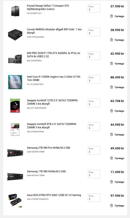

Ég er þá kominn með eitthvað svona. Finnst samt blóðugt að borga 130 þúsund fyrir skjákort.

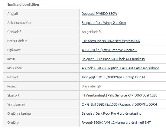

Annar möguleiki sem væri kannski ágætur væri að taka https://kisildalur.is/category/30/products/2345 og bæta við 2x hörðum diskum.
Gæti skipt út minninu fyrir það sem ég á en það er reyndar með hægari klukkuhraða 2666 vs 3600

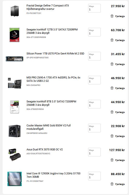

Hvor tölvan frá ATT eða Kísildal ætti að vera öflugri fyrir þá vinnslu sem ég er að pæla í haldið þið?
Ég bæti við 16tb + 8tb Toshiba hörðum diskum og einum 2TB Samsung 970 Evo Plus M.2 NVM Express SSD við tölvuna hjá Kísildal. Ég plana að skipta út minninu fyrir þessi 64gb 2666mhz sem ég á þannig að verðin ættu að vera sirka á sléttu.

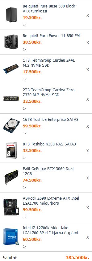

Ef ég er að skilja googlið rétt að þá virðist vera mesta value'ið í að kaupa 12. kynslóð i7, virðist ekki vera svakalegur munur á Intel i7-12700K og Intel i9-12900K í þeirri vinnslu sem ég er í. Eruð þið sammála því?
Mér skilst líka að i9 hitni mun meira en i7 og þurfi meiri kælingu? Þýðir það þá ekki fleiri viftur og meira suð?
Ég setti saman þennan pakka hjá Kísildal og komst niður fyrir 400 þúsund krónurnar (á vinnsluminni), hvernig lýst ykkur á þessa samsetningu? Eitthvað mismatch hjá mér? Valdi þetta móðurborð þar sem það hefur 6 SATA og 3 tengi fyrir SSD drif.
- tölvupakki-kisildalur3.JPG (47.88 KiB) Skoðað 3959 sinnum

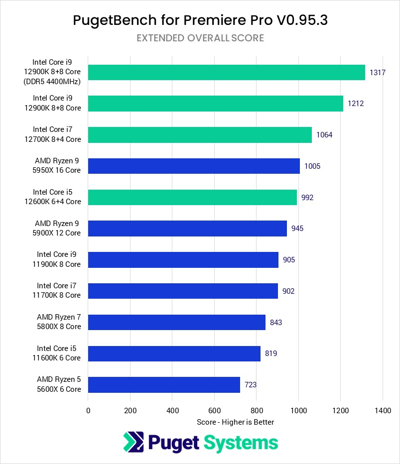

falcon1 skrifaði:Ef ég er að skilja googlið rétt að þá virðist vera mesta value'ið í að kaupa 12. kynslóð i7, virðist ekki vera svakalegur munur á Intel i7-12700K og Intel i9-12900K í þeirri vinnslu sem ég er í. Eruð þið sammála því?
20% öflugri í Premiere miðað við þetta
