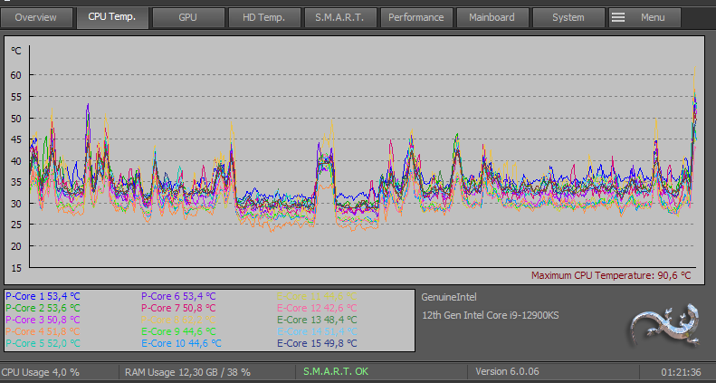

12900K farin út og 12900KS kominn inn, já maður finnur fyrir þessum 20-30W, þetta er heitt dýr, AIOs eru út, þetta er bara fyrir custom loop.
Hann fer niður í 5.1GHz yfir langar keyrslur en svo koma ris í GHz og þá sér maður 1-2 cores fara í 70-80C.
Mæli alls ekki með þessu en þetta er stuð.
Fékk ekki í fyrsta startið BIOS post, varð að taka hann út og setja 12900K aftur í og resetta BIOS, eftir það gekk þetta, galli í BIOS klárlega en tilraunir til að resetta gegnum pinna á mb gengu ekki, enn ekki alveg að skilja af hverju. Fékk post aftur á 12900K með spurningu um reset, gerði já, post og boot, shut down KS í og post og ekkert mál.
Mun meiri sveiflur á hitastigi og orkunotkun en á stock 12900K, hann er alltaf að reyna að boosta meira og hraðar, svona er lífið á brúninni.
PS, LGA sockets eru viðkvæm, ef menn eru að fara að leika sér og hafa ekki reynslu fá þá smá leiðbeiningar svo menn rústi ekki dótinu, fékk ekki post einu sinni á 12900K því ég var með of mikin þrýsting, slakaði á þrýsting fékk post.
Varðandi bend á 12900K, kaupa gæðastöff, sjá mynd en ég er með frá Aqua computer blokk og hún er frá þeim ekki alveg flöt, gerir ráð fyrir bendi og þrýstir því kreminu í kantana, flestir hafa mesta kremið í miðjunni eins og sést á YT, góða stöffið er öfugt.

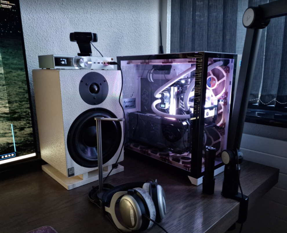

Dýrið í sinni dýrð, vatnsblokkin er með LCD og sýnir það sem þú vilt, hitastig á vatni og annað frá CPU, mjög töff, http://www.aquacomper.de, þýskt gæðastöff.

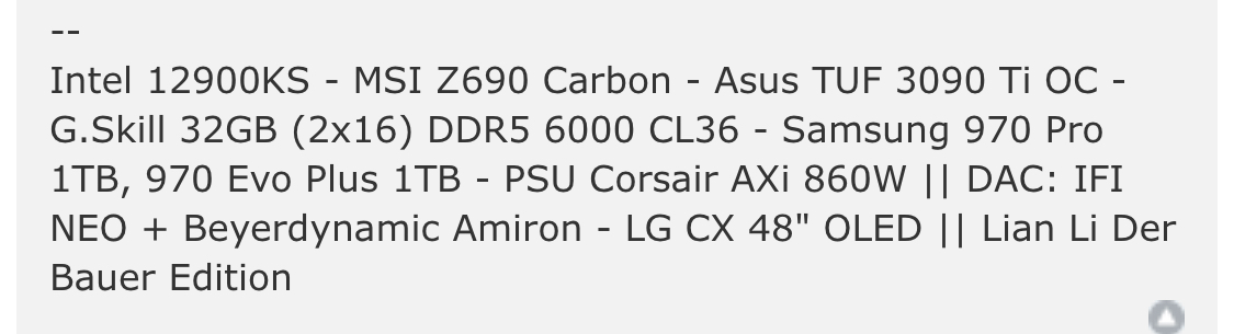

Insane spekkar hjá þér!!
