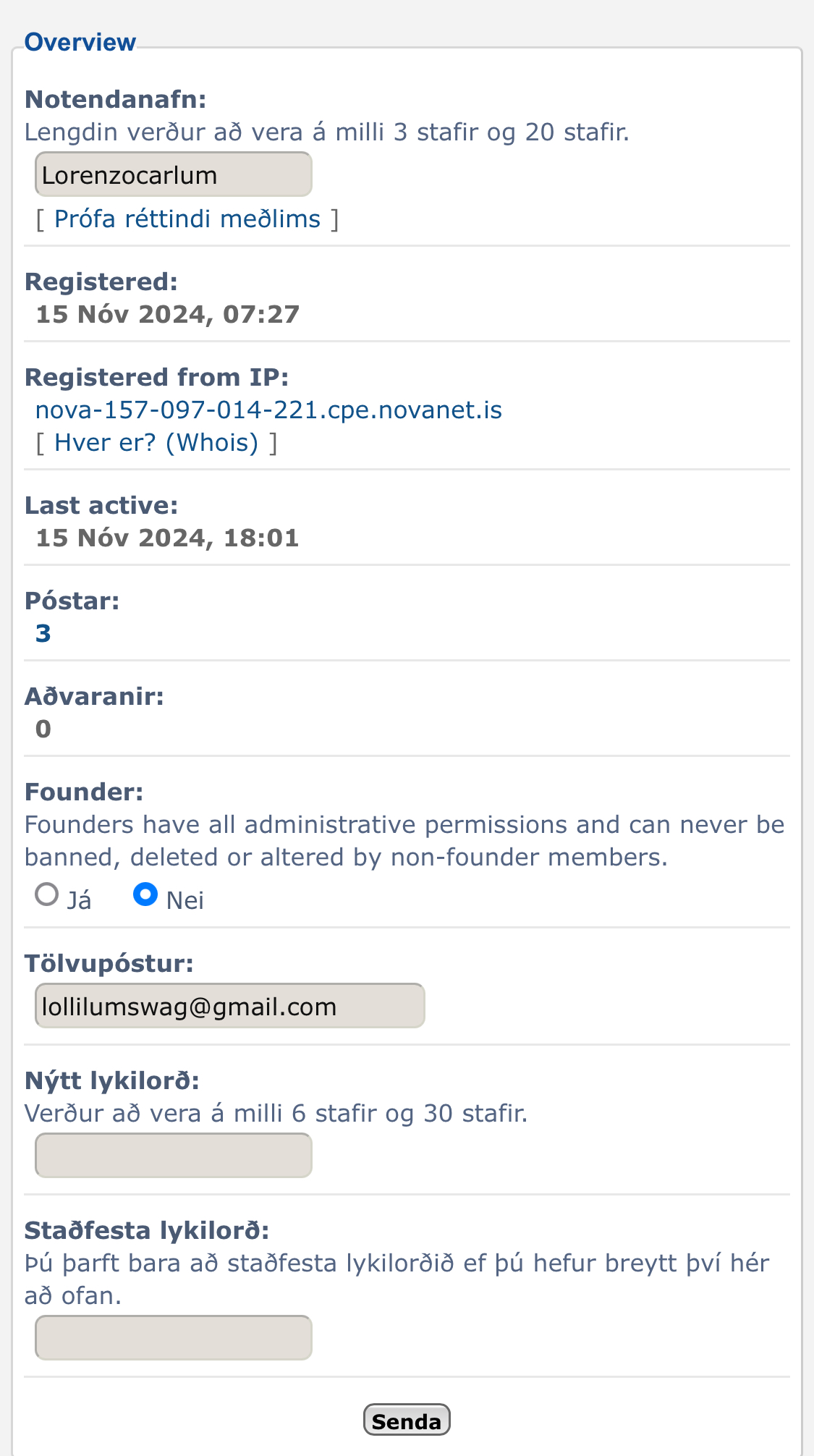

Pósturaf GuðjónR » Fös 15. Nóv 2024 18:49
Bottarnir eru farnir að nota íslenskar ip tölur ... þessi skráir sig í gegnum farsímanet NOVA.

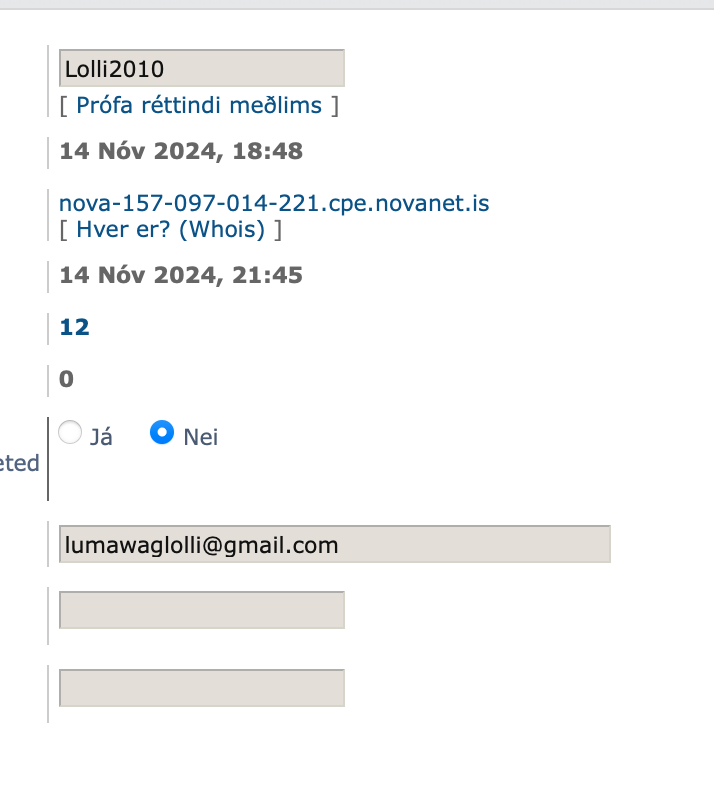

Pósturaf GuðjónR » Fös 15. Nóv 2024 18:59
Annar spammari með sömu ip tölu ...
