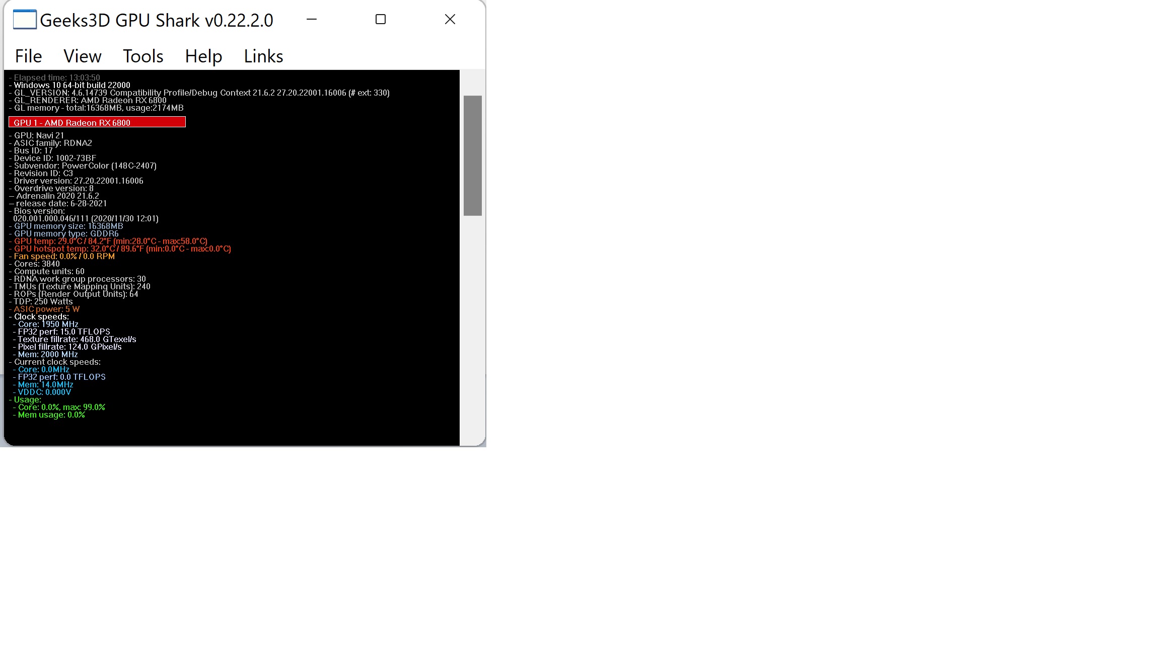

Pósturaf emil40 » Þri 20. Júl 2021 13:19
Hérna eru niðurstöðurnar eftir graphics card stress test yfir nótt.
graphics stress test.jpg (223.02 KiB) Skoðað 2605 sinnum
