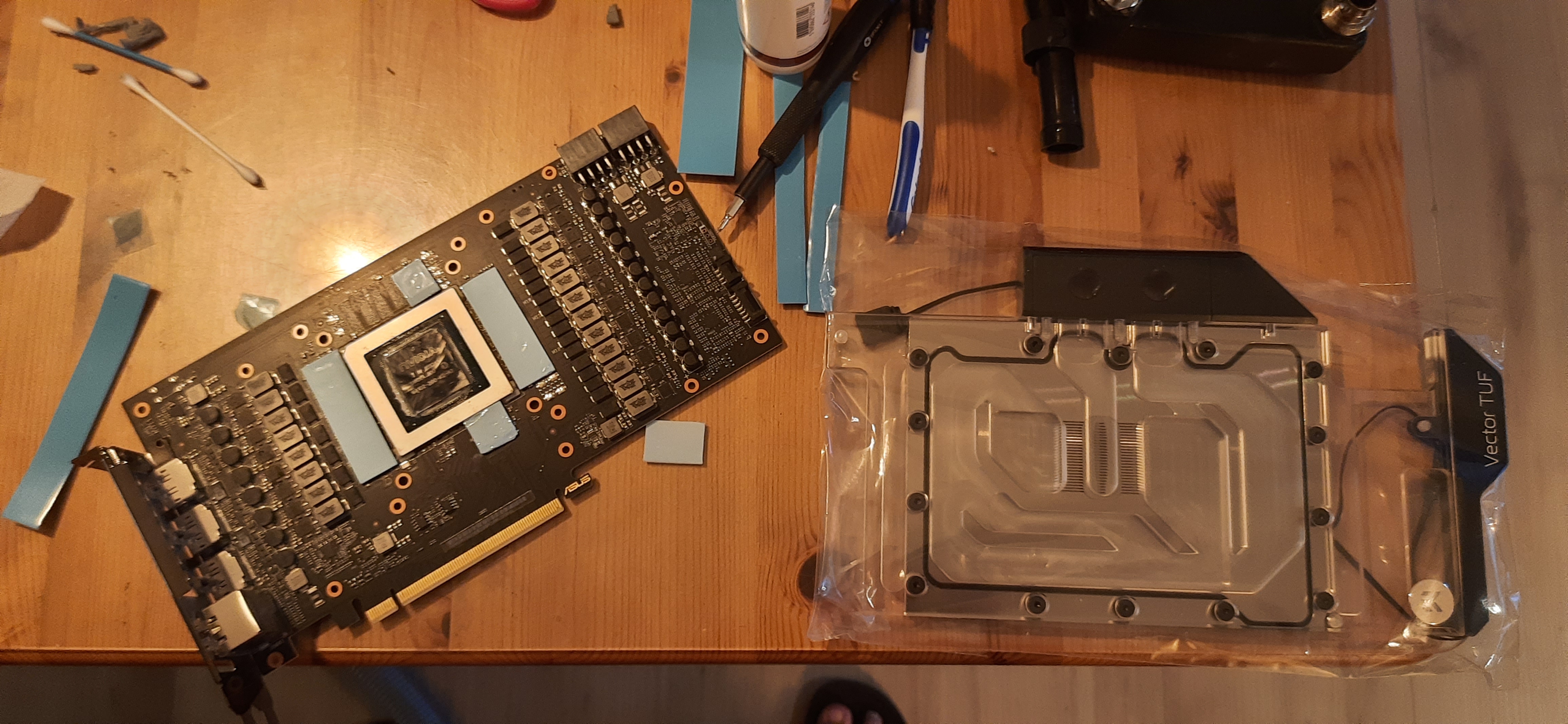

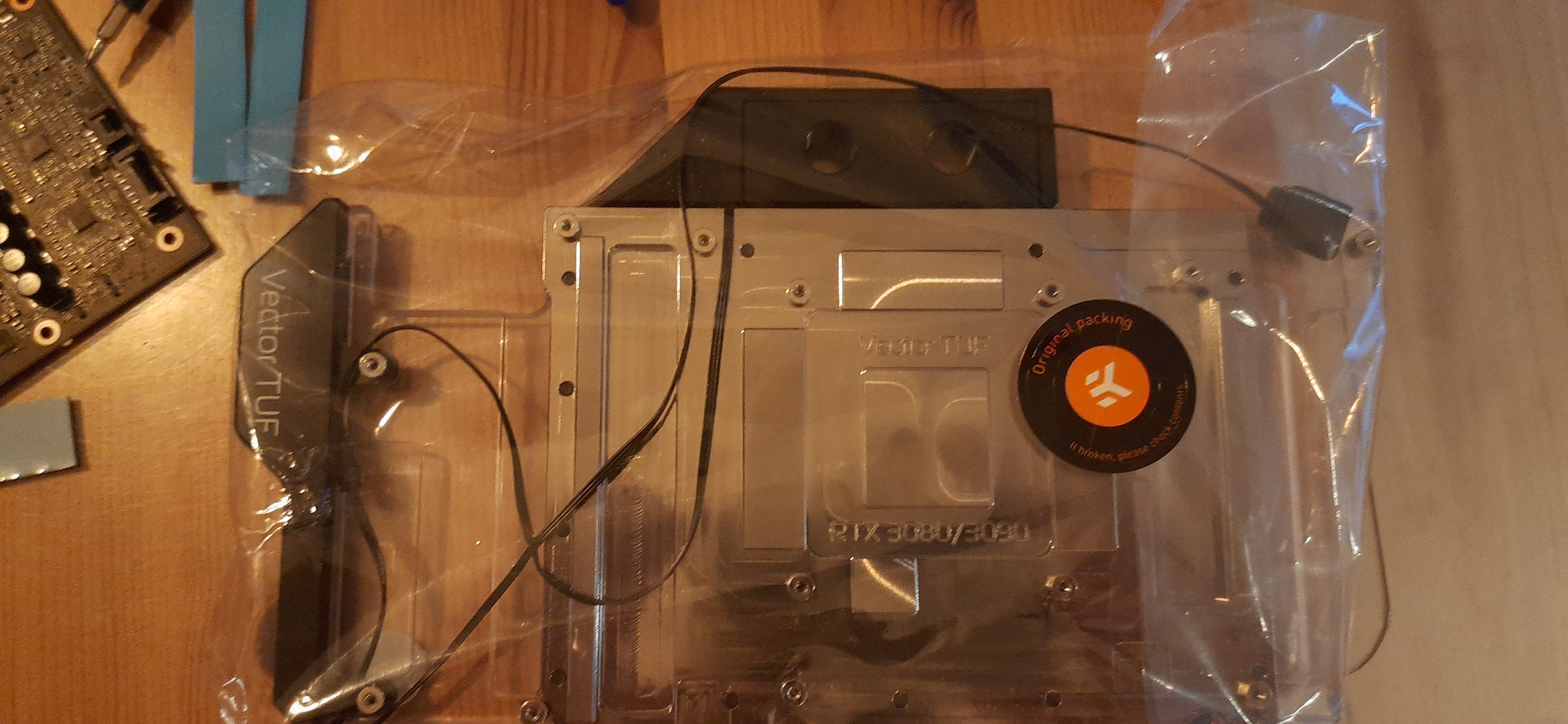

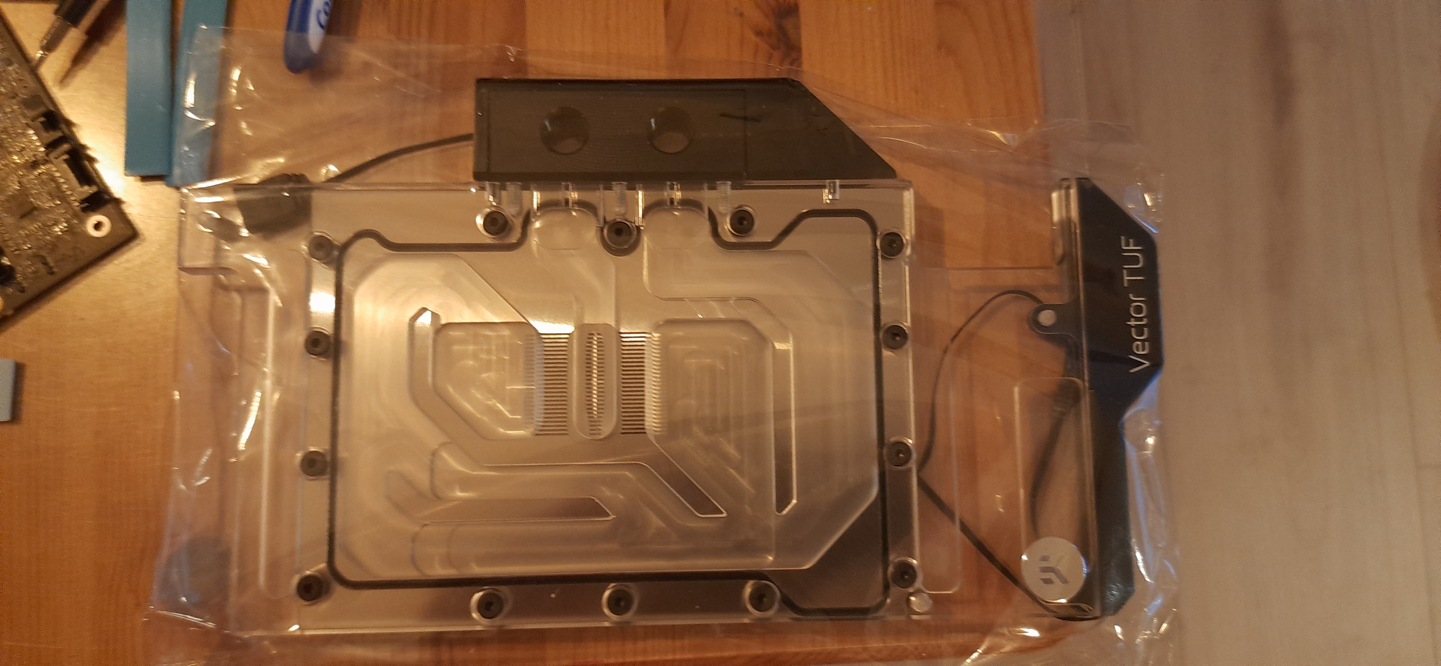

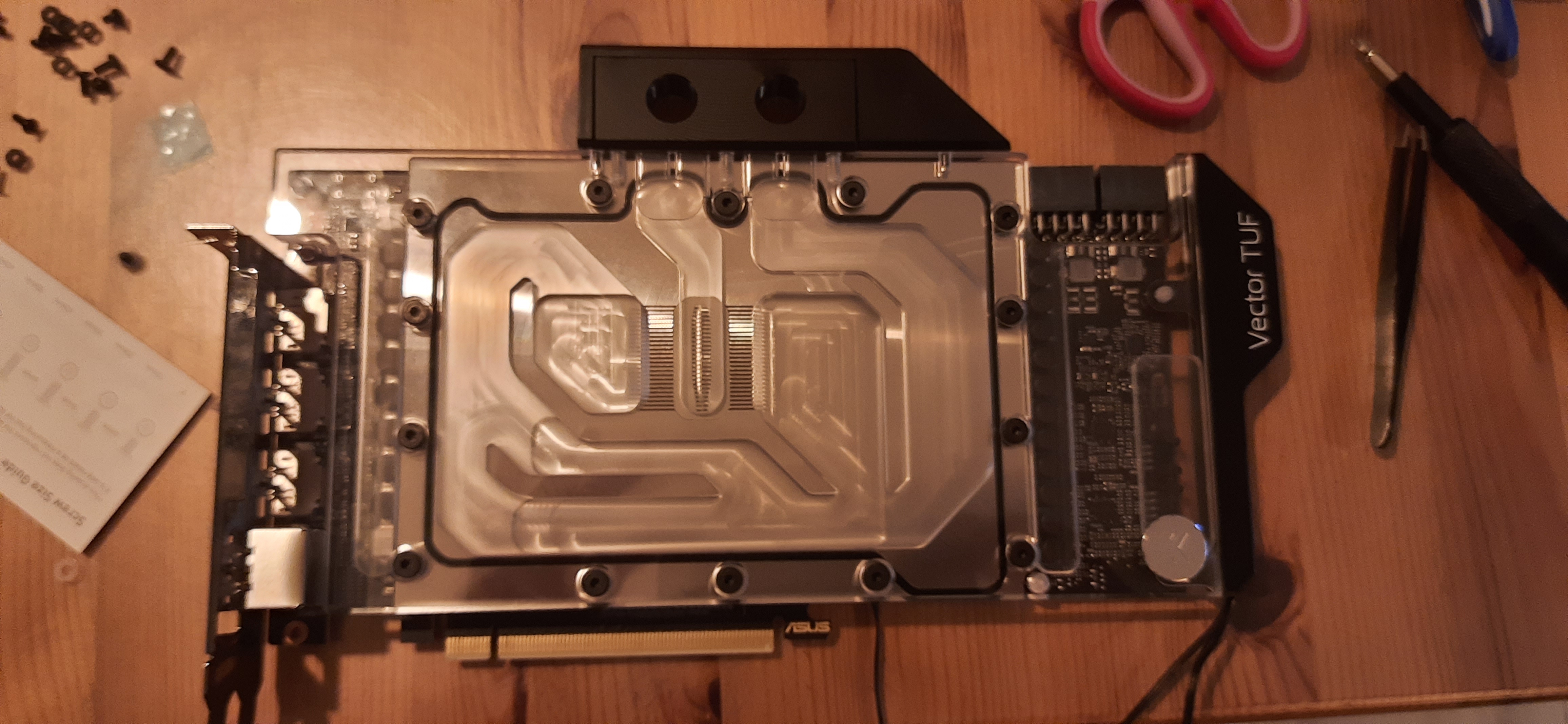

Fékk nýverið vatnsblokk frá EKWB fyrir ASUS TUF 3080 kortið mitt. Verð þó að segja að loftkælingin var með þeim betri sem ég hef fengið. Kortið var ca 60°C með þokkalega agressiv viftu profile. Hlakka til að sjá hitatölurnar eftir breytinguna. Hinsvegar pínulítið leiður að bakplatan passar ekki og fattaði ekki að panta frá EK.
Mun uppfæra þráðinn þegar buildið mjakast áfram.

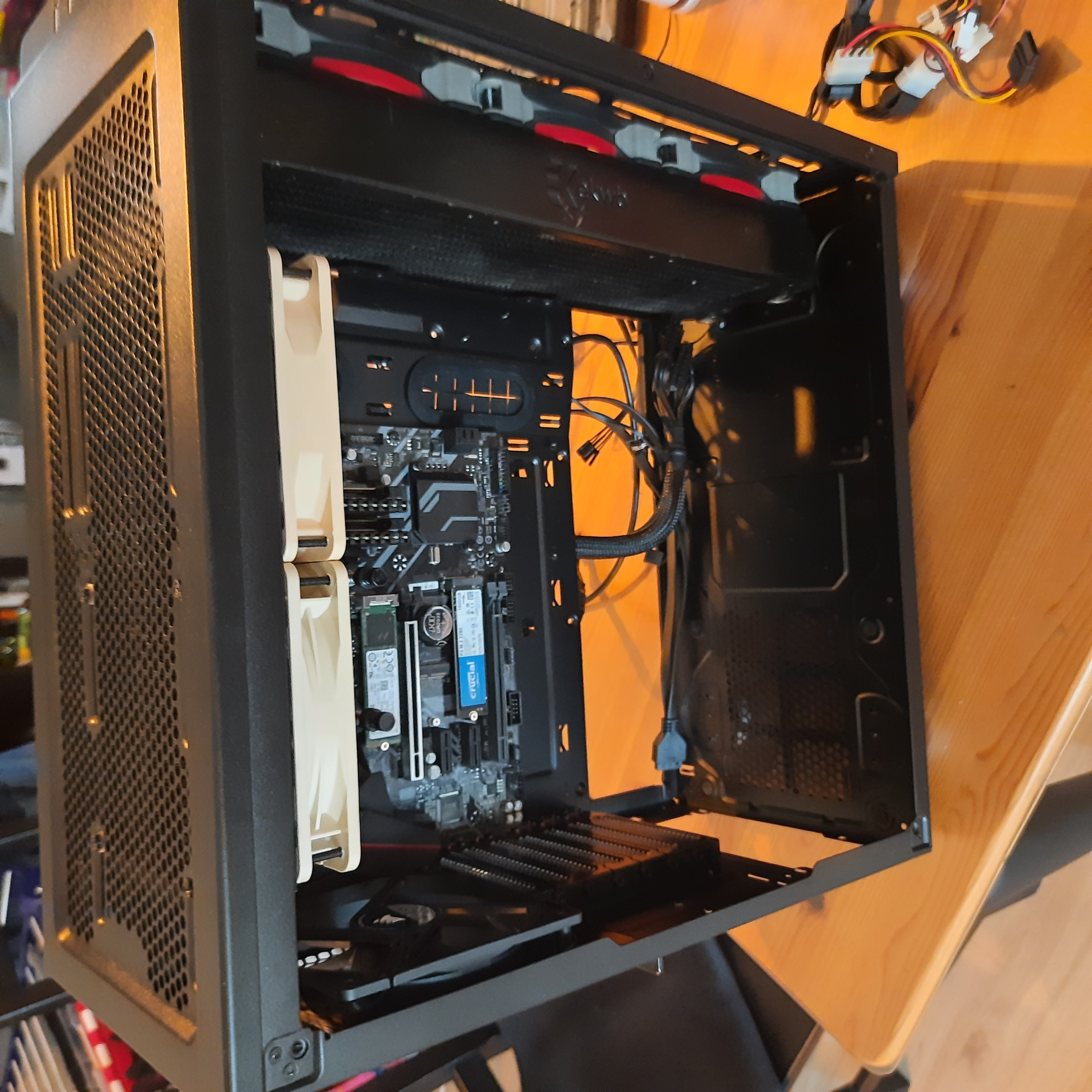

Er að notast við Corsair Carbide 275Q og 240 + 360 rad. Er með i5 9600KF einnig vatnskælt undir EKWB supreme HF cpu blokk.
Var að máta radiator og viftur til að sjá plássið til að vinna með.
Er að hugsa að 5viftur út og ein vifta inn gæti skapað lágþrýsting inní kassanum en held að það verði allt í lagi.
Er svo með Corsair AX1200 sem keyrir þetta.

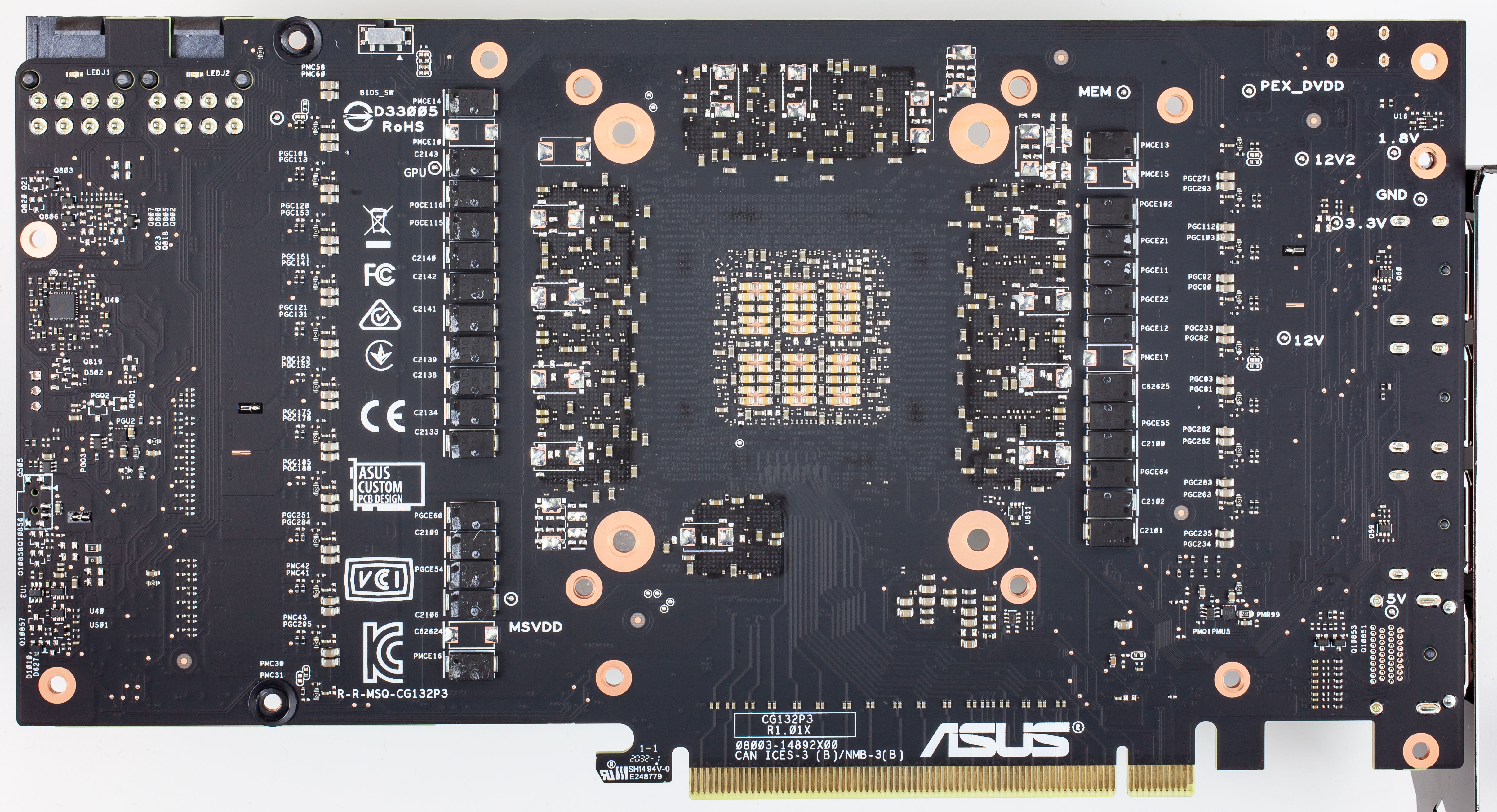

Getur alveg sleppt því að kaupa þessa bakplötu. Þær eru yfirleitt úuppá show, og þegar fólk hefur vit á því að setja hitapadda á bakplöturnar þá eru þeir svo þykkir að þeir gera lítið sem ekkert gagn.
En þú þarft örugglega 360+240 rad og ágætis pumpu til að sjá impressive hitadrop.

Til hamingju!! Vector er toppblokk :happy Backplate er overrated, skelltu bara í vertical setup

Samkvæmt Linus þarftu ekki bakplötu fyrit casual gaming, og ekki heldur ef það eru engin vinnsluminni á bakinu.
Svo þú þarft ekki bak fyrir þetta kort ;)
