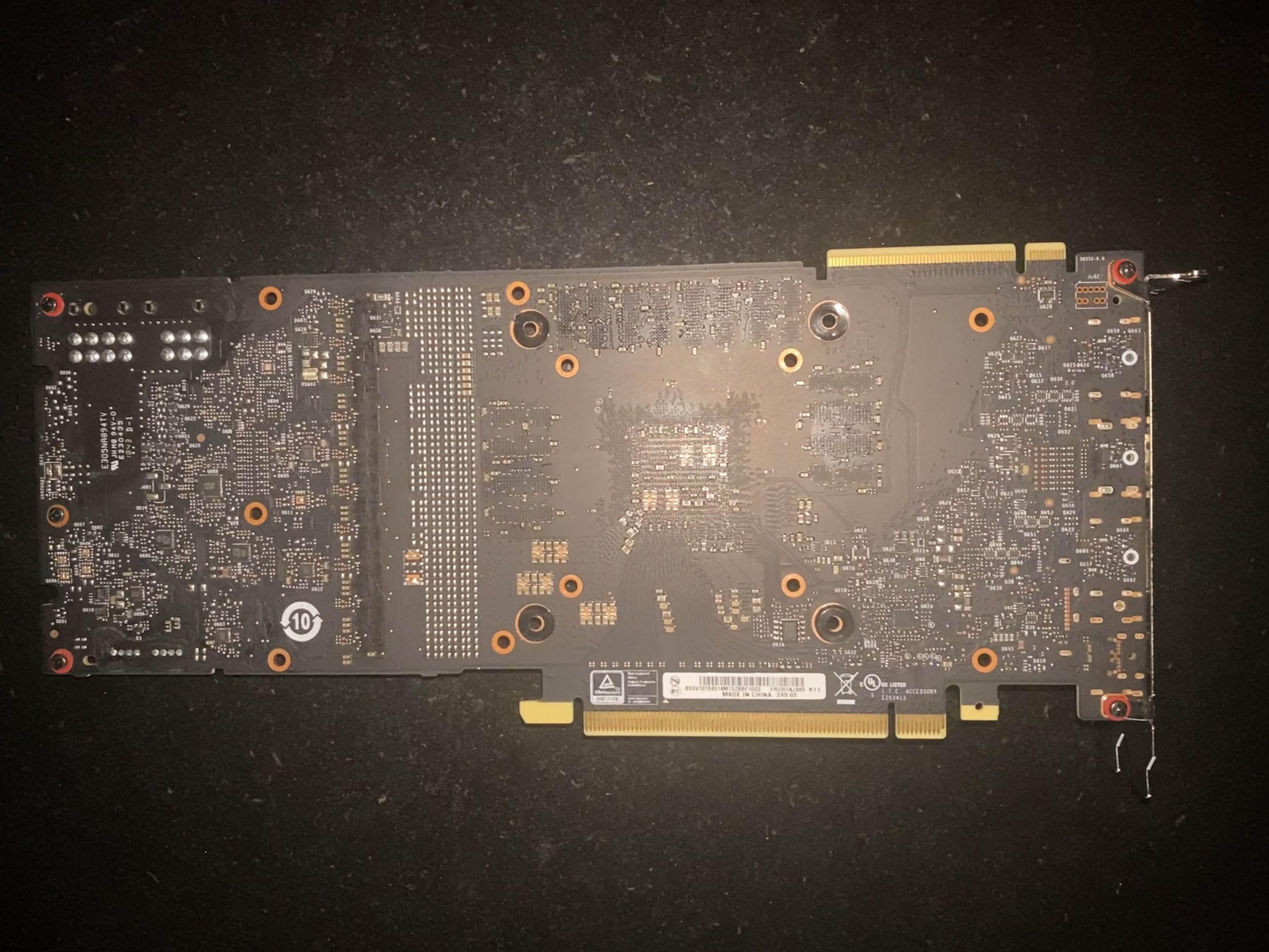

Er þetta eitthvað?
Dropi skrifaði:Væri lang best ef þú gætir tekið góða mynd af skjákortinu og sett inn, eins og myndin sem er fyrir ofan. Eins og jonsig sagði þarf að passa að VRM kælingin sé í lagi, ég hafði mikið fyrir því sjálfur og sé ekki eftir því í dag.
- IMG_4187.jpeg (2.92 MiB) Skoðað 3809 sinnum
Síðast breytt af johnnyblaze á Mán 21. Jún 2021 20:27, breytt samtals 1 sinni.

Er ég í góðum málum með þetta kort? stendur hvergi hvort þetta sé OC eða ekki á því. Veist þú það?
jonsig skrifaði:Algerlega eftir skjákorti hvort það þurfi VRM yfir höfuð, en ef maður er ekkert með tilfinningu fyrir íhlutunum á þessu þá er best að smella á þetta einhverskonar kælingu.
Ég hef séð mikið af biluðum 4CN10 mosfetum ónýtum á pascal kortum, þar sem þessi auto off fítus fyrir skjákort er farinn að gera vart við sig. Þá eru t.d. 970 kortin og niðurúr ekki með neina kælingu á VRM ekki einu sinni loftgolu útaf þessu auto off dæmi sem er disaster uppa endingu í öllum tilvikum, fyrir utan auðvitað slit á viftunumog því mikið af þessu að bila útaf eiginlega sama hlutnum. Hinsvegar hefðu framleiðendurnir geta bætt við kannski 3$ í framleiðslukostnað og notað t.d. 4CN03 eða 02 sem eru í sama húsi og fitta á sama footprint og með því fengið dramatískt dropp á hitastigið á þeim og gert hugsanlega vindgoluna óþarfa.
Það er mikið af eldri kortum sem þurfa líklega ekki VRM kælingu, en það er ekki hægt að treysta þessu DR.mos sem er á þeim nýju, því þeir eru yfirleitt af einhverjum budget línum bara svo framleiðandinn geti auglýst kortin með dr.mos. sem áttu að vera bylting amk uppá orkunýtni en eru ekki að koma sérlega vel út ef þeir eru einmitt budget og í raun bara weak point og þola ekki háan hita, bara springa með látum.

Sýnist þetta vera ON semi. Á myndinni en sé ekki týpunr. Sem er yfirleitt nálægt pci-e treisunum. Gæti verið á bakhliðinni, annars gerðu gigabyte 10x útfærslur af 2080 kortum
Eitthvað í líkingu við þetta t.d.
GV-N2080AORUS-X-8GC
Viss um að þetta sé ekki MSI kort ?!? Duke, Aero eða jafnvel sea hawk??
GV-N2080AORUS-X-8GC

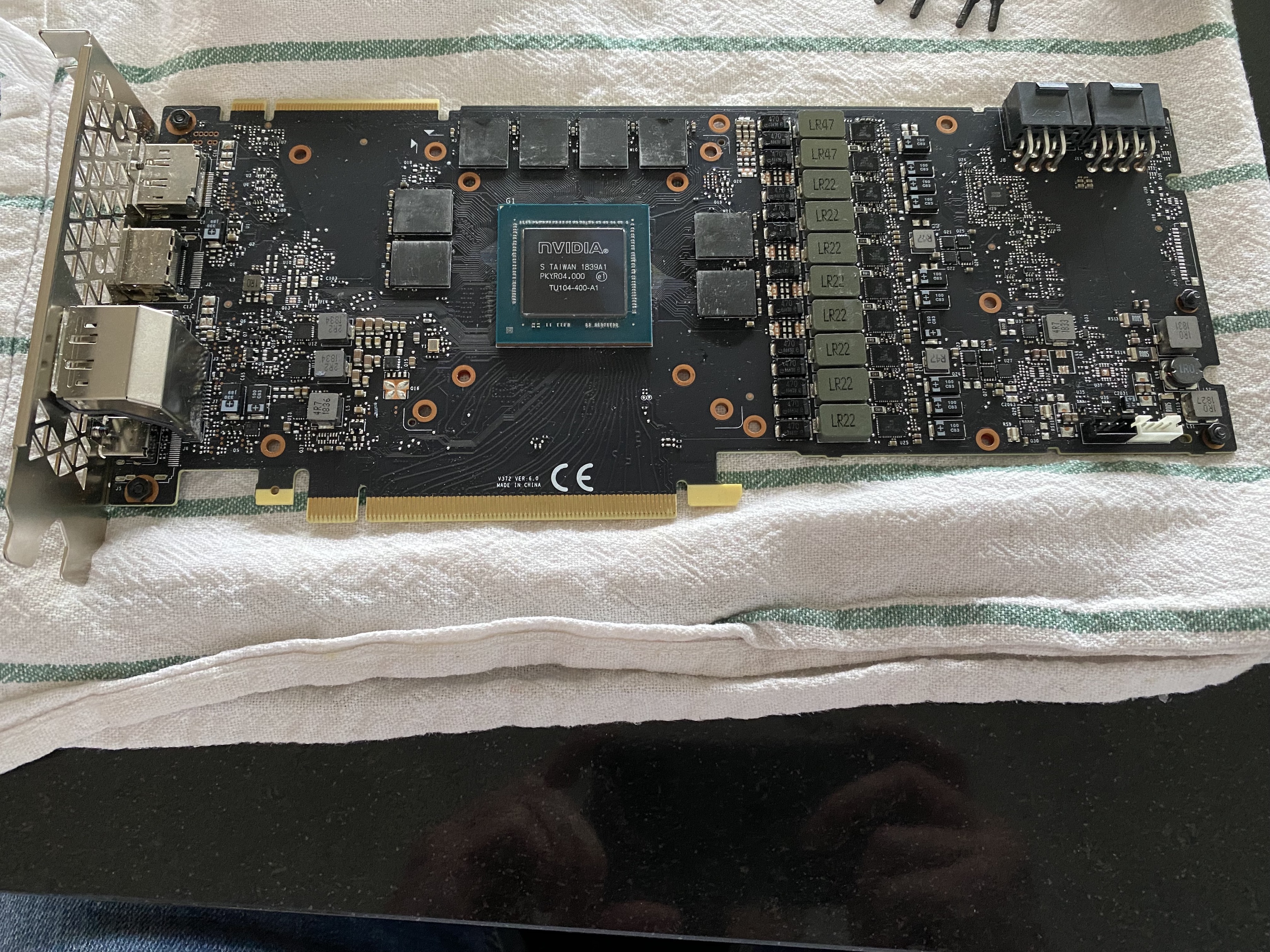

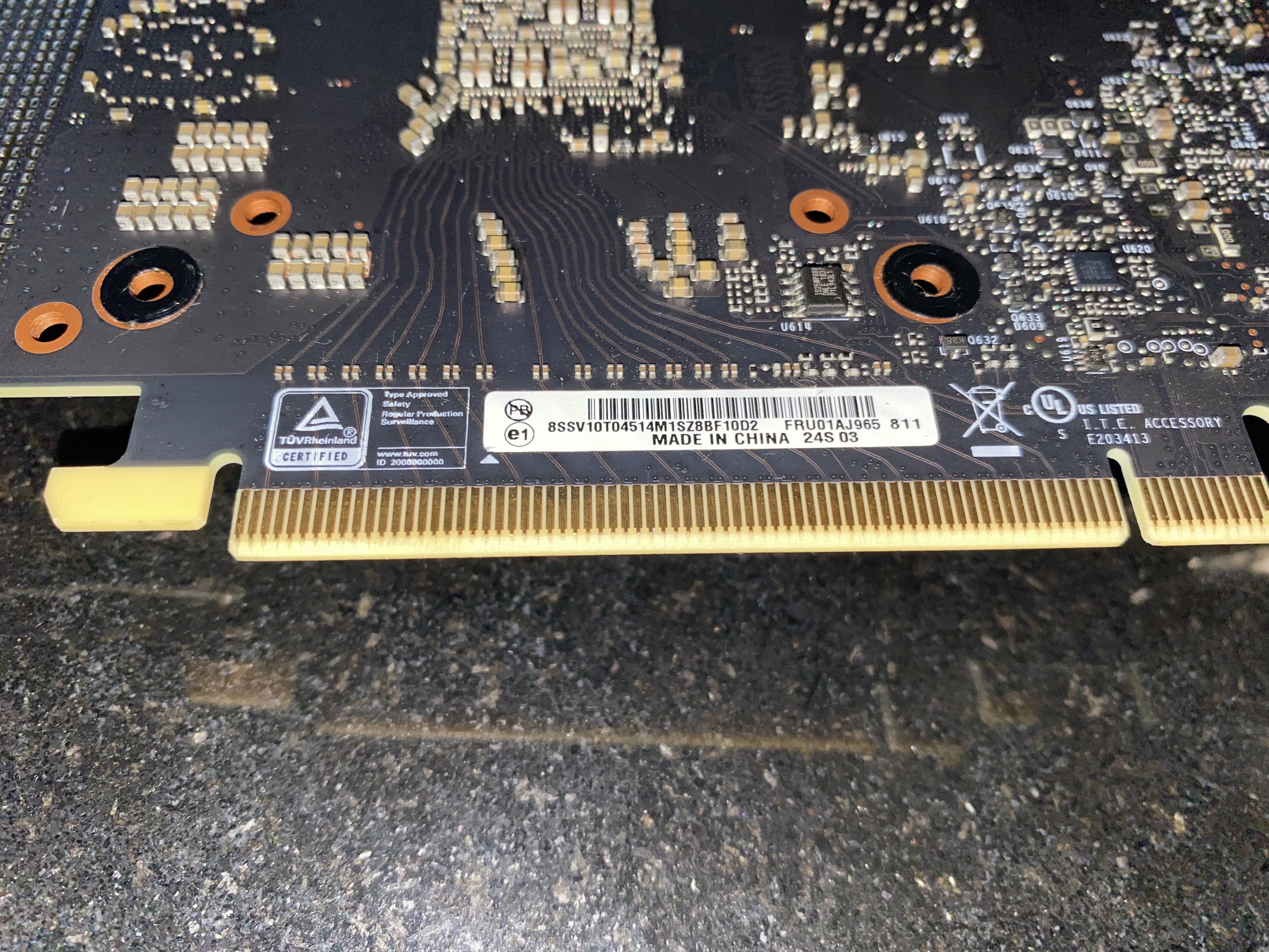

Úff eina sem fyrri eigandi gat sagt mér var að þetta væri Gigabyte kort.. er engin leið að sjá það á kortinu sjálfu? er búinn að googla öll númer á kortinu og er engu nær. Set inn mynd af bakhlið.
jonsig skrifaði:Sýnist þetta vera ON semi. Á myndinni en sé ekki týpunr. Sem er yfirleitt nálægt pci-e treisunum. Gæti verið á bakhliðinni, annars gerðu gigabyte 10x útfærslur af 2080 kortum
GV-N2080AORUS-X-8GC
- IMG_4188.jpeg (1.46 MiB) Skoðað 3719 sinnum
- IMG_4189.jpeg (2.75 MiB) Skoðað 3719 sinnum
