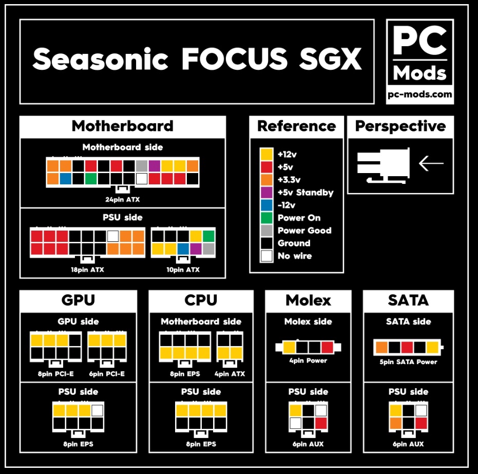

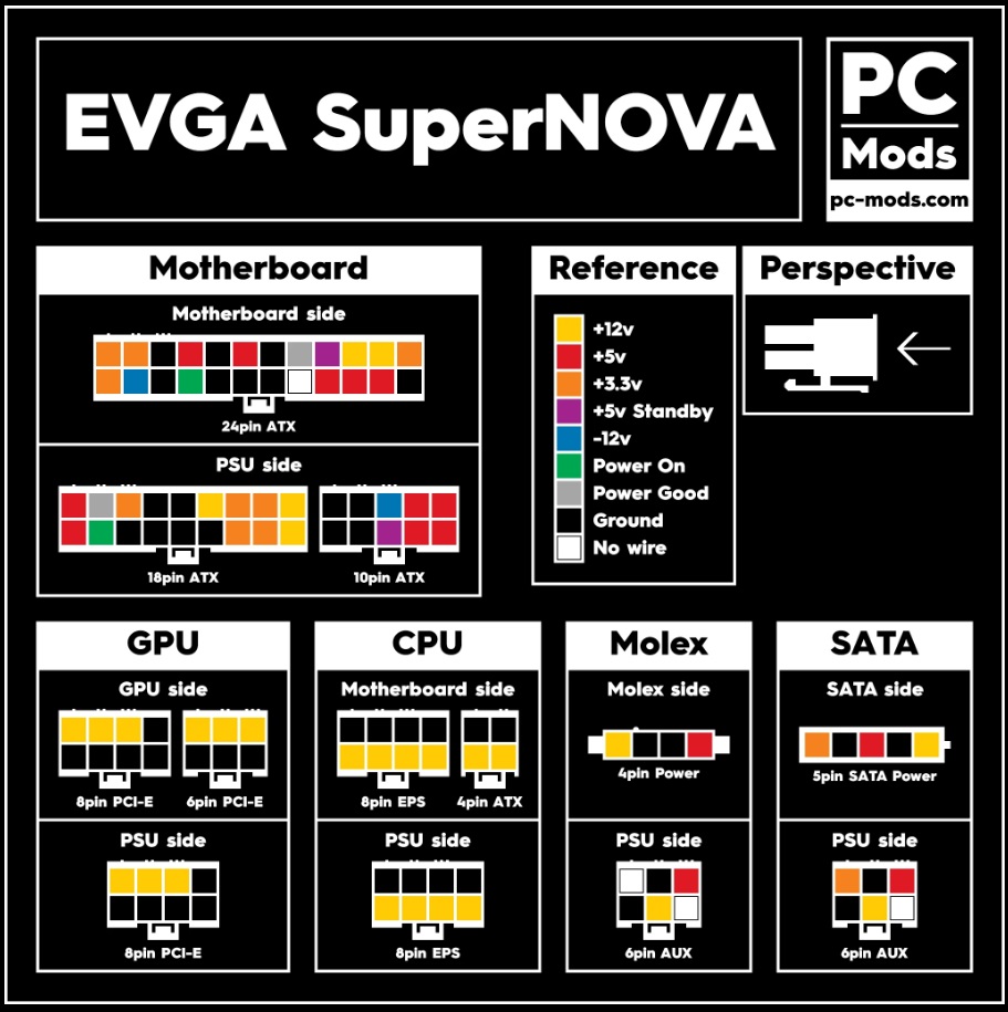

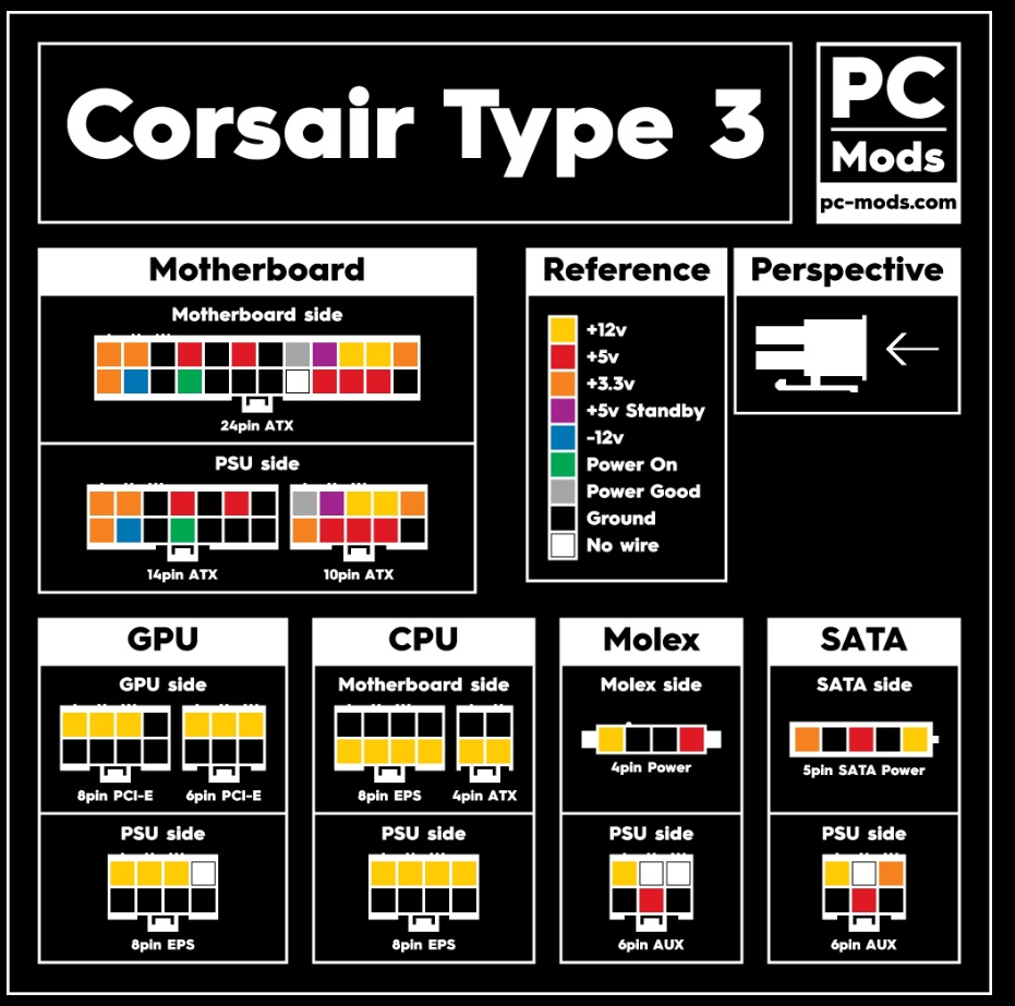

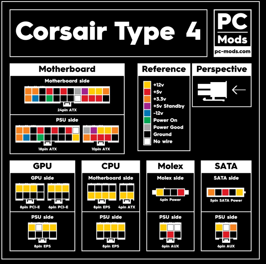

PCI-e kaplarnir eru yfirleitt mjög svipaðir og hægt að svissa þeim á milli.
Ef þú skoðar PSU side á þessum myndum þá sérðu að 12V er alltaf bara í efri línunni, svo þú ert ekki að fara að grilla neitt ef þú prófar að svissa þeim á milli, nema EVGA virðist setja jörð uppi til hægri.
Þarft bara að finna pinout fyrir þitt PSU og finna einhvern PSU kapal og bera saman. Gætir þurft að færa einn pinna, en það tekur 5 mínútur.

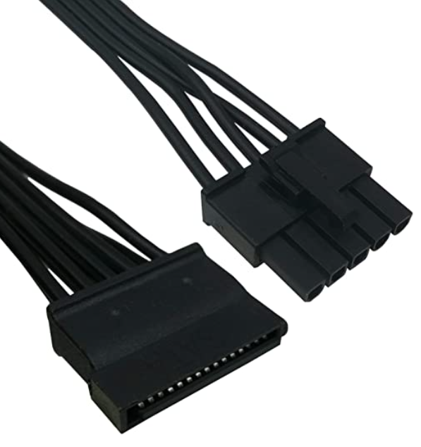

Talandi um psu modular kapla á einhver 5pin SATA power snúru ss 5 pin sata í sata (ekki í molex) :D :D :D

KRASSS skrifaði:Talandi um psu modular kapla á einhver 5pin SATA power snúru ss 5 pin sata í sata (ekki í molex) :D :D :D
Ég átta mig ekki alveg á því hvernig snúru þú ert að tala um. Geturðu sett inn mynd af því sem þig vantar?

Klemmi skrifaði:
þetta er ehv coolermaster only snúra
https://www.amazon.com/COMeap-Adapter-C ... B07XG8C4FM
þessi snúra (fleiri myndir i linknum), hafiði einhverja hugmynd hverjir á íslandi myndu selja svona snúru?

Bet best væri líklega að heyra í Tölvulistanum eða verkstæðinu þeirra, og sjá hvort þeir eigi eitthvað, þar sem þeir eru stærsti innflutningsaðilinn á CoolerMaster vörum.
Hins vegar, eins og áður hefur komið fram, þarf að passa sig rosalega vel þegar kemur að því að finna réttar snúrur fyrir modular aflgjafa, þó þetta passi í tengið, þá er ekki víst að röðin á vírunum sé rétt.
