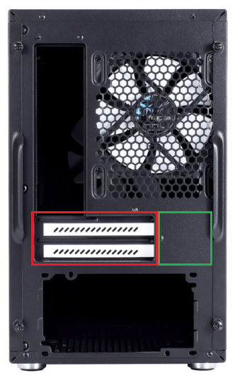

Breiddin ætti ekki að vera vandamál heldur, þetta er frekar stór kassi.
Þú hlýtur að vera að tala um hæðina?
Þú þarft bara að finna venjulegt 2 slot kort, þetta kort sem þú linkaðir er 2.5 slot :baby

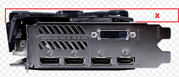

Það var ekki lengdin sem truflaði heldur breiddin.
Ég er keypti þetta 1080 kort á sínum tíma en það var of breitt og komst ekki í kassann. Seldi það og keypti lítið 1050ti.

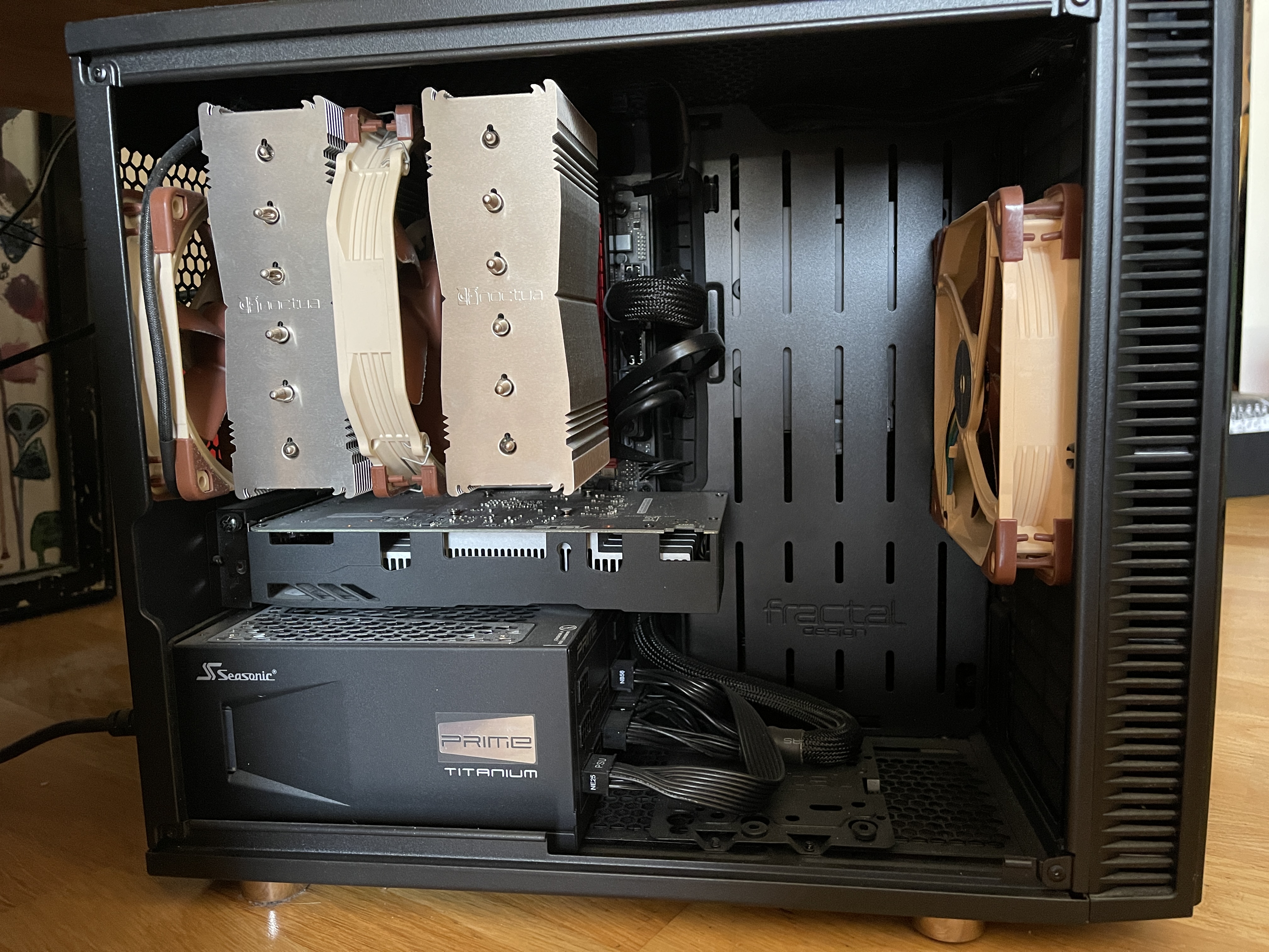

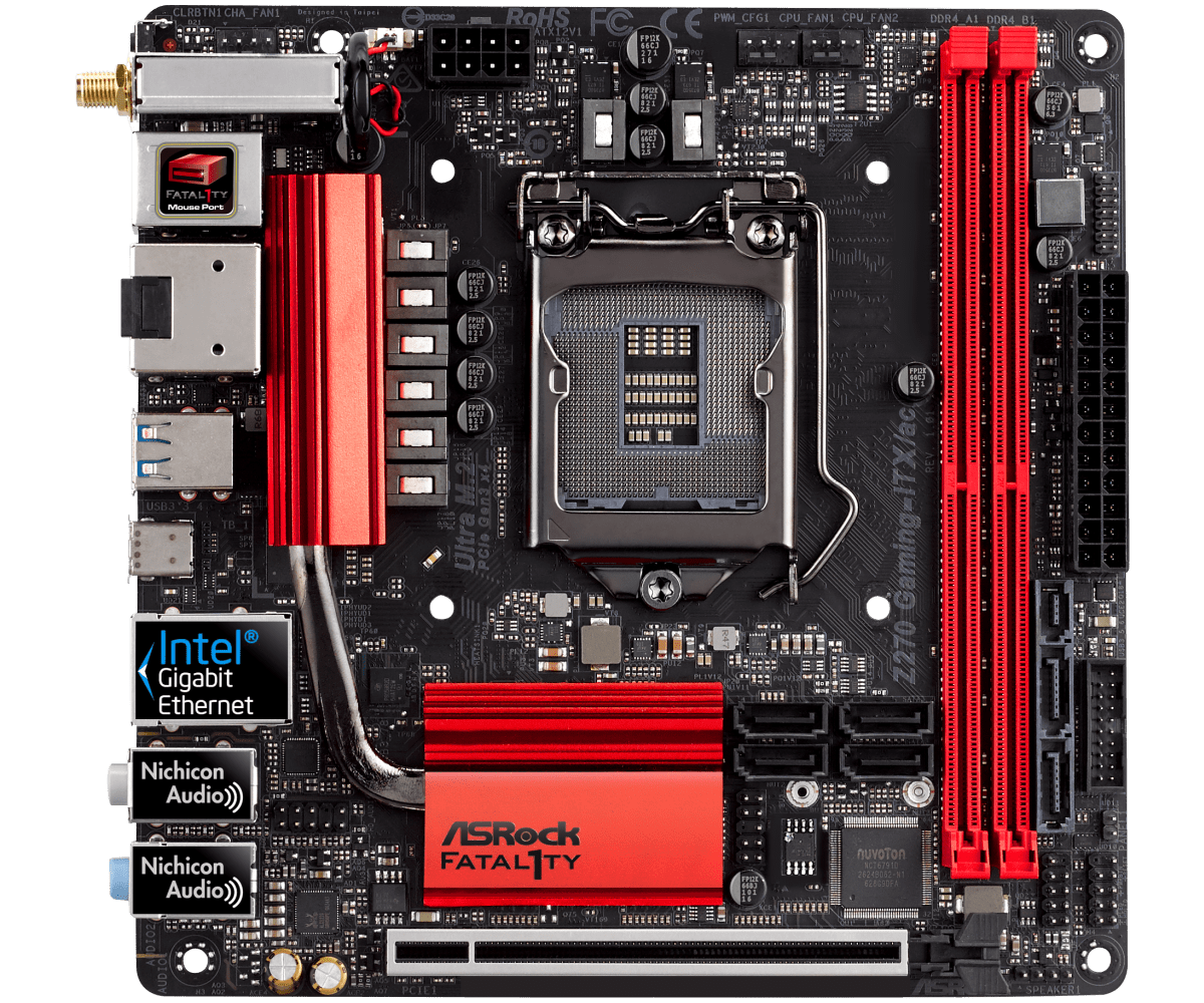

Já einmitt, þykktin á 1080 kortinu var aðeins of mikil (ekki breiddin) sérð á myndinni að örgjörgakælingin tekur sinn skerf sem og aflgjafinn og svo er DDR nálægt líka.
En þessi nýju 30XX og 6800xt/6900xt virka þau ekki sæmilega með þessum gamla 7700K og 270Z kubbasetti eða er það alveg út úr kú að spá í það?
Fatal1ty Z270 Gaming-ITXac(L2).png (535.35 KiB) Skoðað 1844 sinnum

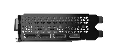

Þetta 1080 kort er líka eitt af þessum stórum kortum og er eiginlega 2 og hálft slot en ekki bara 2.
Þetta kort ætti að passa held ég: https://www.tl.is/product/gaming-geforc ... -twin-edge
