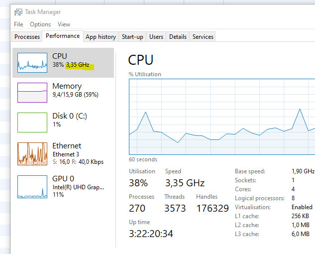

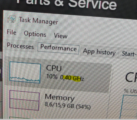

Sæll, næst þegar þú lendir í þessu:
Opnaðu task manager strax og kannaðu hvort CPU sé nokkur að keyra sig í eitthvað "shutdown" mode.
Þá er ég ekki að tala um prósentuna heldur að GHZ festist í 400 mhz eða 600 mhz o.s.f

Pósturaf stefandada » Mán 01. Mar 2021 13:50
gunni91 skrifaði:Sæll, næst þegar þú lendir í þessu:
Takk skoða það
