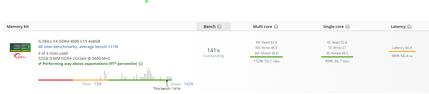

ég er með sama ram og þú en er á intel i7 8700k og þetta eru mínar niðurstöður

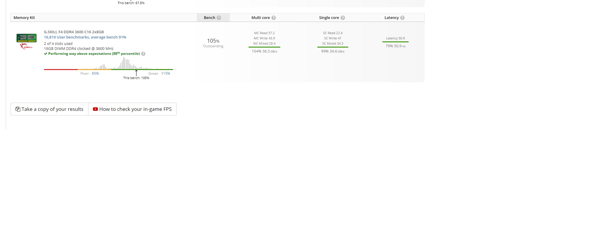

Fyrir
Eftir
Ég lét hinsvegar allt undir Voltage Block(voltage range) sitja í auto.

Já sæll...
Eftir
flottur munur hjá þér, getur prófað fast preset og hærri tíðni ef þú vilt ná enn hærra, borgar sig að halda 1:1 í MEM:IF, þarft að stilla það manually yfir 3600/1800, fáir 3000 series cpu's sem ná eða fara yfir 3800/1900

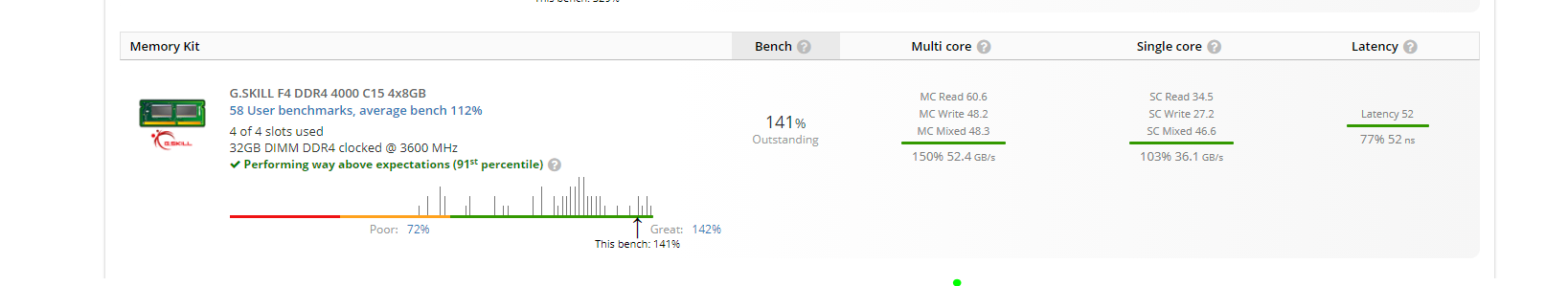

Mitt run, er með tweaked secondary timings.
|| Core9 - 8800 - 5090 - ||

Templar skrifaði:Mitt run, er með tweaked secondary timings.
Ég er viss um að 144Hz skjá gæjarnir sæju latency muninn á minnunum hjá okkur uppá 5.4ns
