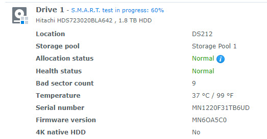

Góðan daginn,
Er með Synology NAS box og er að fá tilkynningu um nokkra bad sector á drifinu hjá mér. Status er samt normal og átta mig ekki alveg á alvarleika málsins, sennilega er drifið ekkert að krassa. Var samt að spá í að nota tækifærið og uppfæra diskana úr 2tb í 4tb. hallast að WD RED frekar en Seagate Ironwolf einfaldlega þar sem þeir eru aðeins ódýrari.
Eins og sést á myndinni stendur á NASinu hjá mér "4k native HDD" > No. Þá kemur stóra spurningin, hvaða diskar eru 4k native HD og er það eitthvað sem ég á að eltast við? Ég er ekki að átta mig á þessu þrátt fyrir smá googl.

arnarj skrifaði:Eins og sést á myndinni stendur á NASinu hjá mér "4k native HDD" > No. Þá kemur stóra spurningin, hvaða diskar eru 4k native HD og er það eitthvað sem ég á að eltast við? Ég er ekki að átta mig á þessu þrátt fyrir smá googl.
Hérna kemur fram hvaða diskar eru 4Kn (þetta eru ákveðnir Enterprise diskar)
https://www.synology.com/en-global/compatibility?search_by=category&category=hdds_no_ssd_trim&filter_feature=4Kn&p=1
Á þessari síðu kemur þetta líka fram
Always use and manage 4K native (4Kn) hard drives separately.
Þannig að þú sem ert ekki að nota 4Kn diska átt þú að sjálfsögðu ekki að versla þessa sértæku diska

arnarj skrifaði:Takk, var einmitt búinn að sjá þetta en vildi fá meira feedback þar sem ég átta mig ekki 100% á þessu. Eru sem sagt engin þörf fyrir venjulegan notanda sem vill ekki að HDD hafi takmarkaða streymigetu að spá í þessu? Þannig að ég kaupi bara "venjulegan" disk sem sinnir öllum þörfum, þ.e. bara diska hugsaða fyrir NAS þar sem ég er með Synology NAS?
Í stuttu máli þá á venjulegur notandi ekki að pæla í 4kn diskum nema þú hafir einhverjar sérþarfir fyrir það.
Þannig að hefðbundinn diskur fyrir NAS mun eflaust henta þér (ef hann er á þessum Products Compatibility List-a).
Hins vegar geta málin farið að flækjast ef þú ert að nota Synology boxið fyrir sýndavélar (Hyper-v eða Vmware en þú sagðir fyrir venjulega notendur þá ætla ég ekkert að pönkast í þér) þá eru hraðvirkari diskar heppilegri. Sjálfur nota ég ekki Synology box en ég mæli allavega með því að þú takir afrit af öllu stöffinu og syncar því með cloud sync yfir í Backblaze cloud storage tímabundið allavegana áður en þú ferð að uppfæra diskana.

SolidFeather skrifaði:Þetta "4K native HDD" tengist ekkert 4k upplausn. Bara skjóta því inn.
Vissi það, 4k diskar eru með 4096 bytes pr. sector á meðan hefðbundið er að vera með 512 bytes pr. sector.
Hér er smá lesning en framtíðin virðist vera í 4k diskum, því er ég að spá í þessu áður en ég eyði 40þ+ í nýja "venjulega" diska
https://www.seagate.com/gb/en/tech-insi ... master-ti/
"Around 2010, hard drive companies began migrating away from the legacy sector size of 512 bytes to a larger, more efficient sector size of 4,096 bytes, generally referred to as 4K sectors and now referred to as the Advanced Format by IDEMA (The International Disk Drive Equipment and Materials Association)."
Síðast breytt af arnarj á Mið 01. Apr 2020 21:45, breytt samtals 1 sinni.

arnarj skrifaði:
Held þessi lína útskýri muninn á 4K og 4Kn diskum
Modern HDs use 4K physical sectors, but usually emulate 512 byte sector drives for compatibility (this has no ill effects provided writes are 4K aligned). 4K native drives don't. You're unlikely to encounter a 4K native drive, they're not sold through retail channels.
Common shorthand: "512e" and "4Kn".
https://www.reddit.com/r/DataHoarder/comments/7t7uiy/what_is_a_4k_native_hard_drive/
