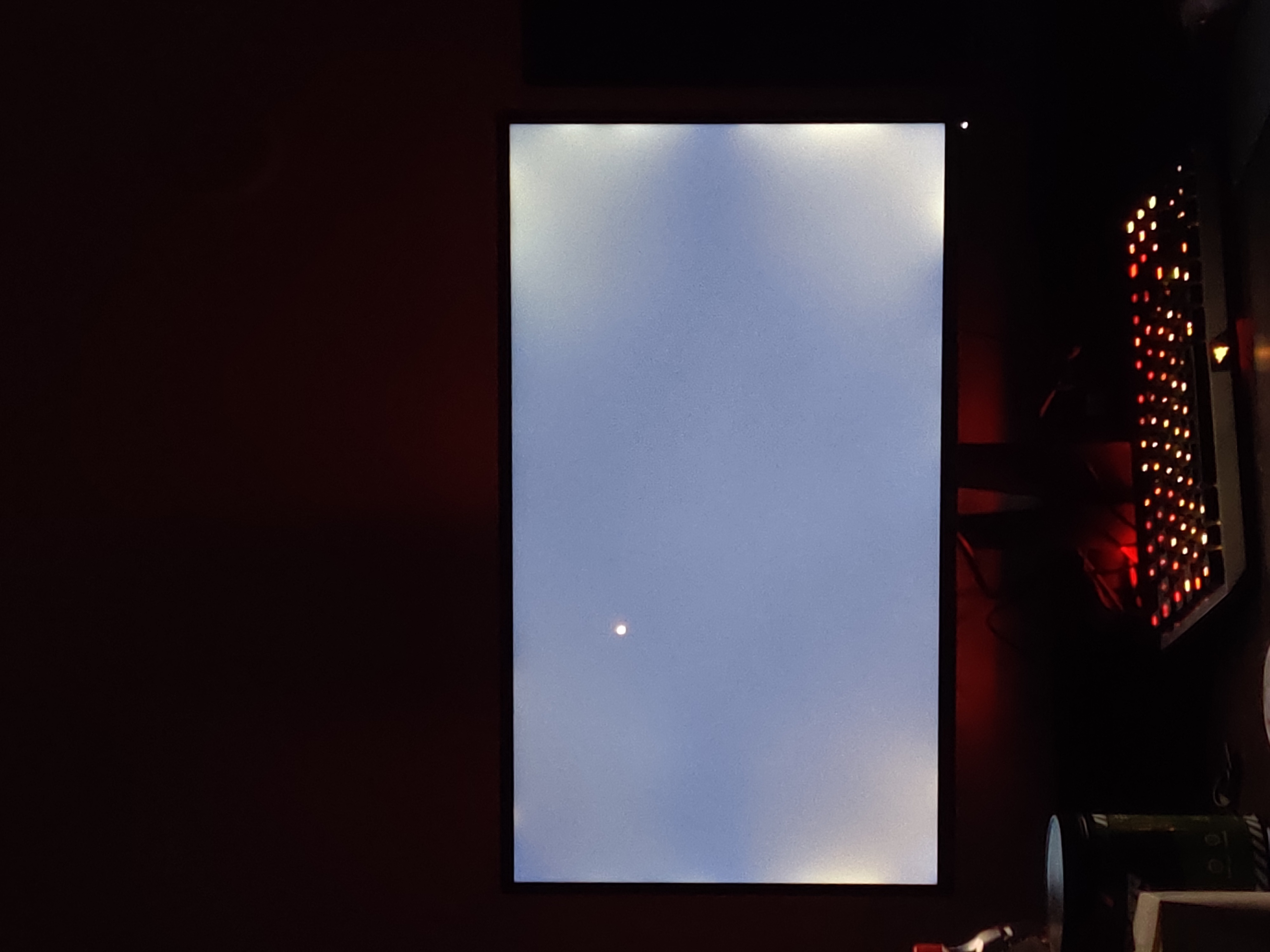

Gerðist svo graður um daginn að fjárfesta í Asus 27" ROG PG279Q IPS skjá en fyrir þennan pening finnst mér fullmikið backlight bleed í gangi. Auðvitað kemst ég að því eftir á að þetta sé algengt vandamál með þessa skjái. Langar að skila honum og fá ehv annað í staðin, kannski tn útgáfuna eða skárra. Hvað finnst ykkur?
Notaði https://www.lightbleedtest.com/# fyrir myndina.
Of mikið backlight bleed?

Þetta er alveg eðlilegt, símamyndin er væntanlega að ýkja þetta eitthvað? Í fyrsta lagi myndi ég ALDREI geta lifað með TN skjá og í öðru lagi færðu ekkert betri skjá ef þú skiptir út fyrir annað eintak. Þetta er því miður fylgikvilli allra LED IPS skjáa og þetta er í raun ekki vandamál því þú ert aldrei með kolsvartan ramma meðan þú notar tölvuna. Ég vinn við myndvinnslu og þetta háir mér ekki neitt. Ef þú vilt fá IPS gæði og svartan skjá þá þarftu að fá þér OLED eða MiniLED skjá sem er að koma á markað núna, en vertu tilbúinn að eyða eitthvað upp úr 600.000 kr fyrir þá.

Gott að heyra að ég hafi ekki fengið lélegt eintak, ákveðinn skellur að það sé ekki hægt að koma í veg fyrir eitthvað svona á dýrum skjám. Myndavélin vissulega ýkir myndina aðeins en ég tek eftir þessu ef ég er t.d. að horfa á mynd með black bars ofan og neðan. En jæja, þá lærir maður bara að ignora þetta.

Þetta er því miður sú fórn sem þarf að gefa til þess að fá IPS panel, minn er svipaður.
Sem betur fer tekur maður bara eftir þessu þegar skjárinn er alveg svartur, sem er nær aldrei.
