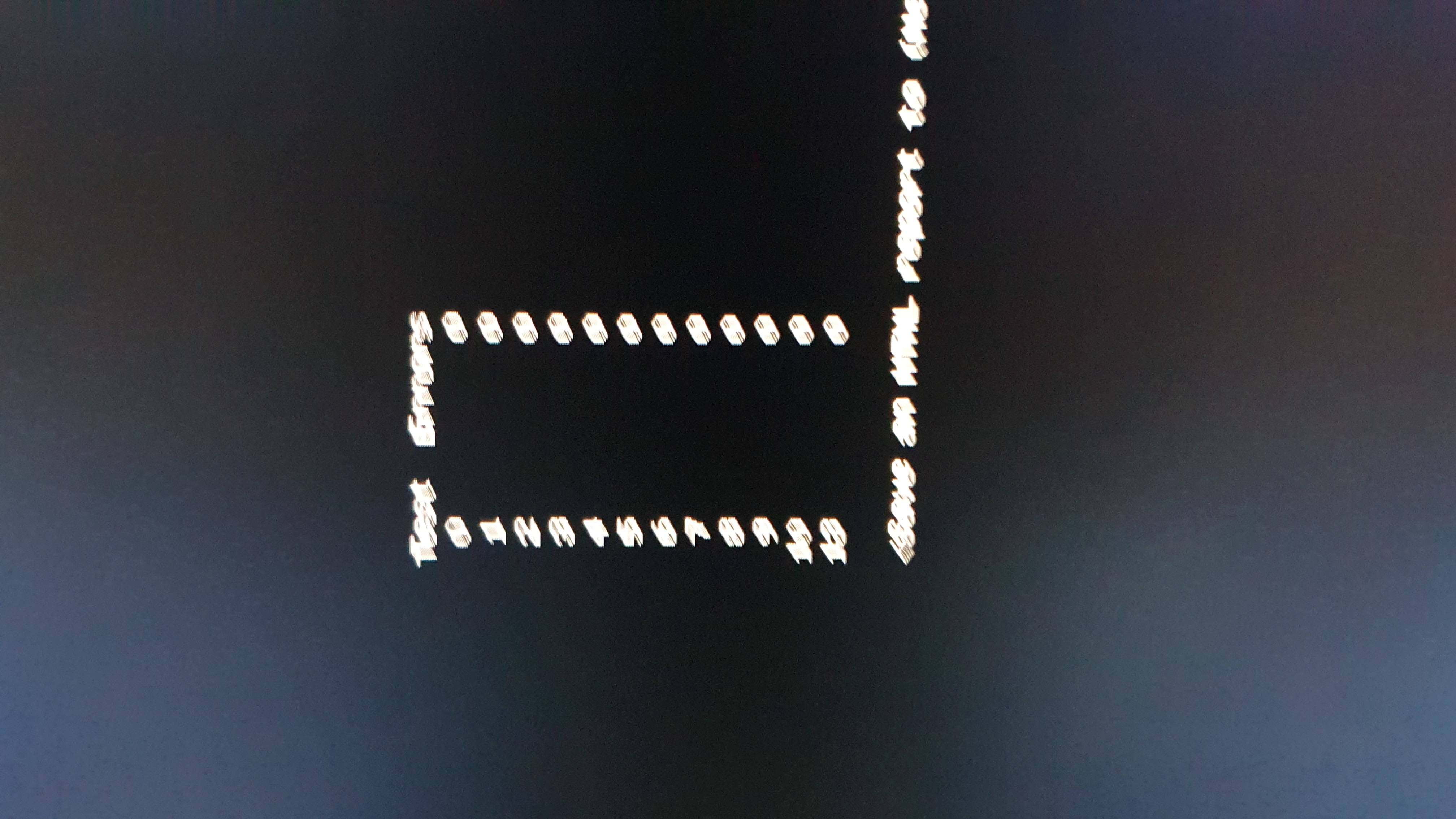

Það kom ekkert útur ramtestinu. Svo hvað er næsta skref?
