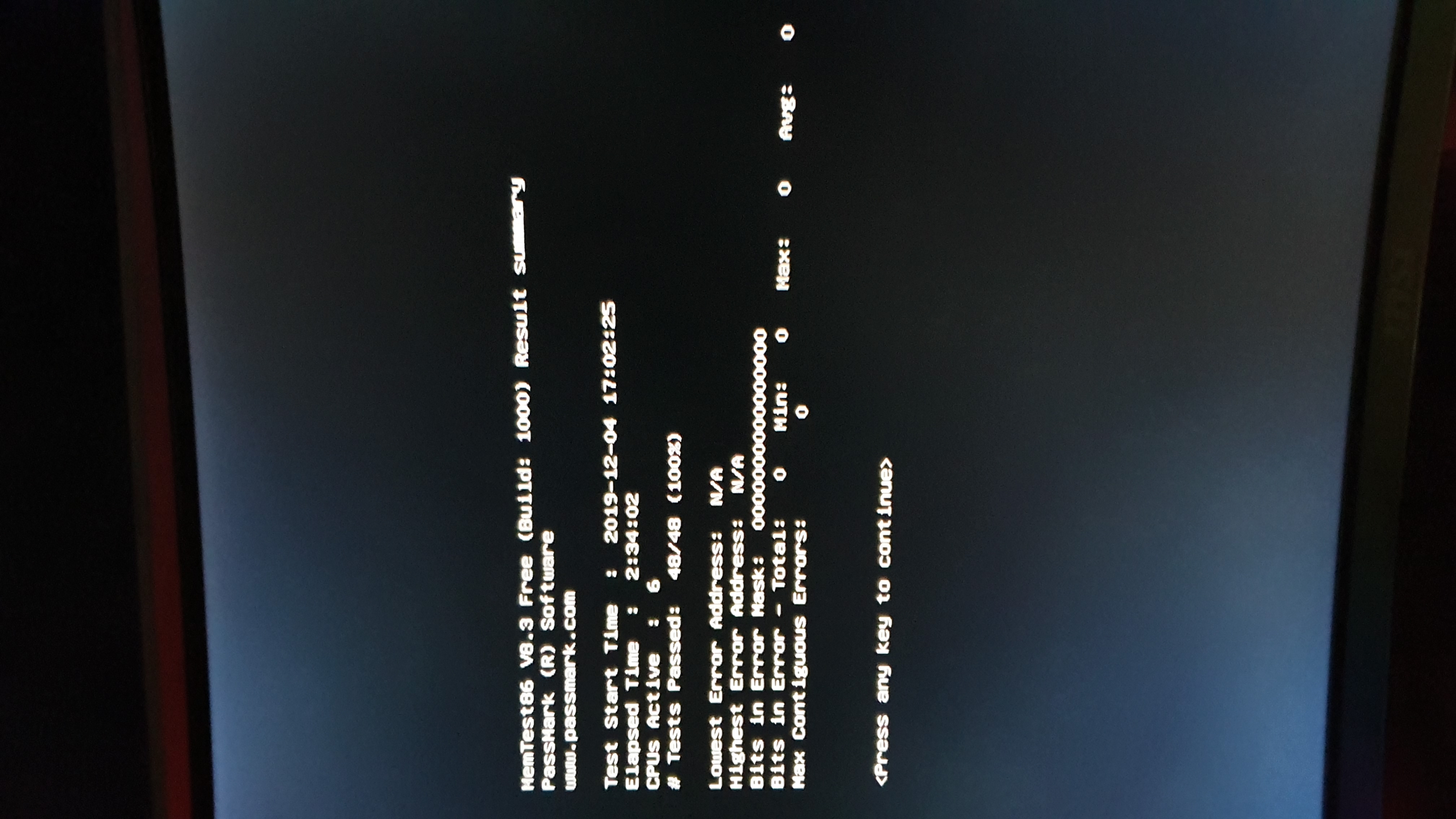

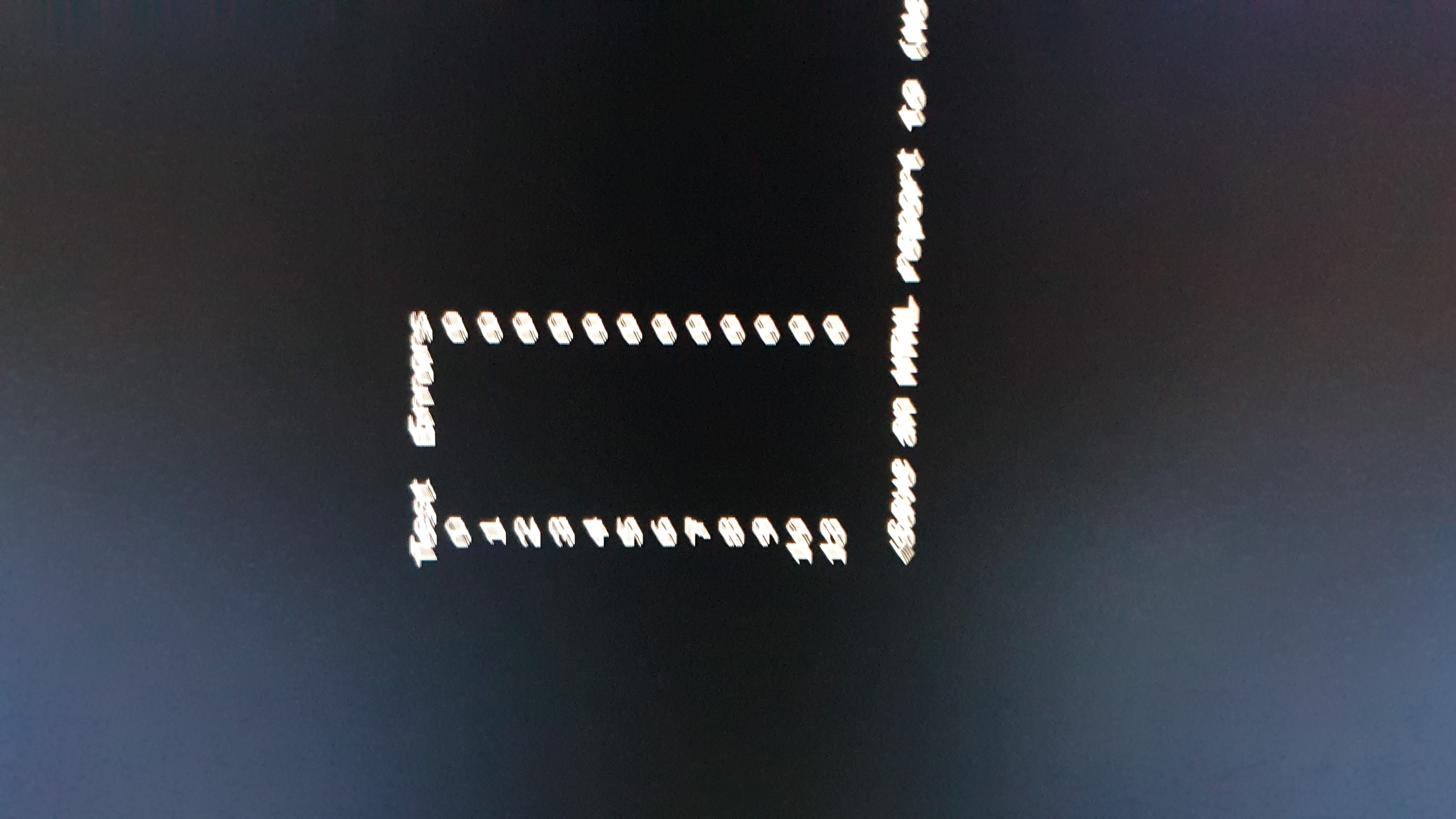

osek27
Póstar: 434
Reputation: 46
Staðsetning: 815
Re: Tækni hjálp
Pósturaf osek27 » Mið 04. Des 2019 22:43
Það kom ekkert útur ramtestinu. Svo hvað er næsta skref?
