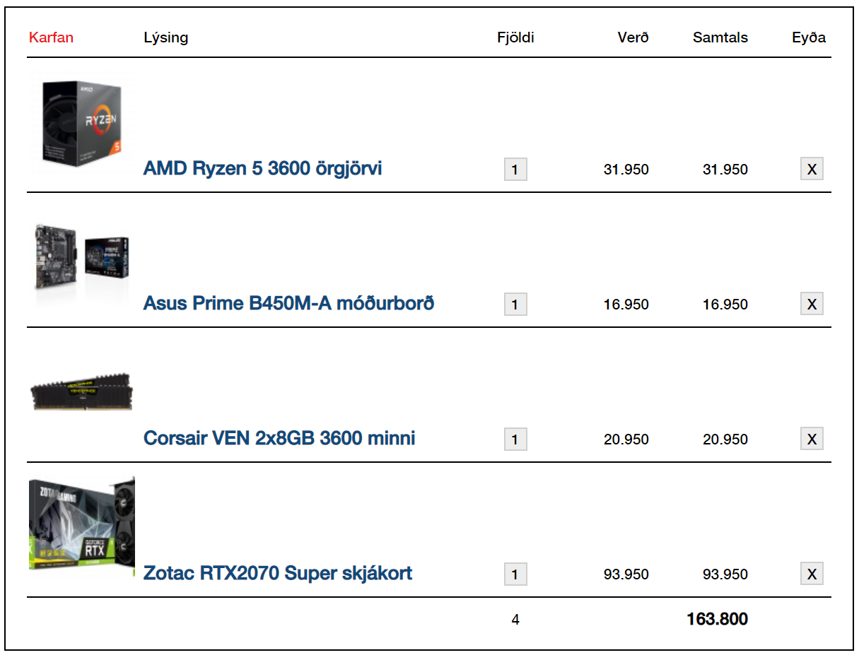

Miðað við leikina sem þú nefnir er þetta bang for the buck:
