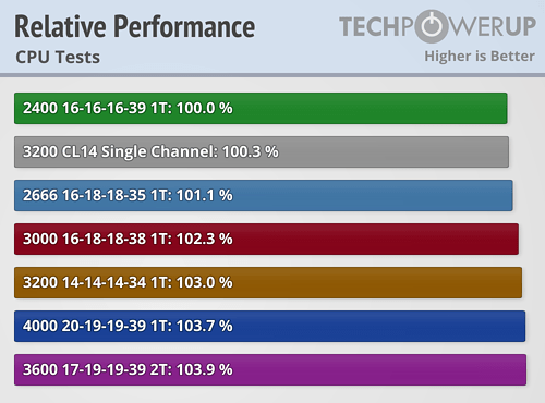

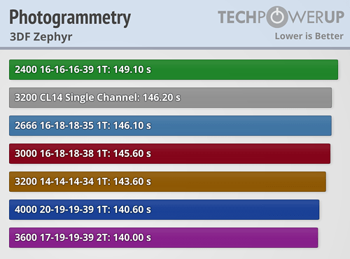

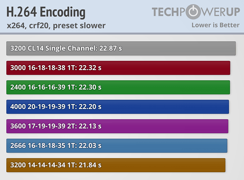

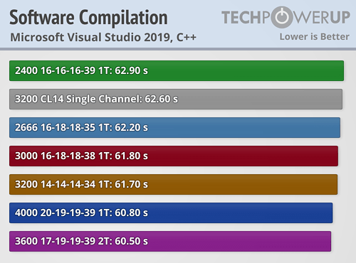

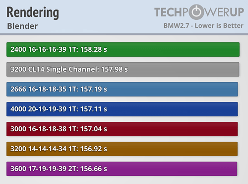

Hvar sérðu þau meðmæli? Allt sem ég hef lesið bendir til að munurinn á 2400 vs 3600 sé bara rétt í kringum 5%.
Held að hann sé ekki að fara að finna nokkurn mun á 3200 sem hann valdi vs 3600
https://www.techpowerup.com/review/amd- ... benchmark/
Það er talað um það basically allsstaðar.
Myndirnar þínar sýna performance gain á 3600, en eru að bera saman 3200Mhz með mjög lág timings, til dæmis er minnið í OP 15-15-15-36 en ekki 14-14-14-34.
Ef 3600Mhz er margfalt dýrara þá borgar það sig ekki, en það er talað um að það sé "the sweet spot" fyrir Ryzen 3000 bang for the buck, ef maður finnur það á góðu verði.
Edit: Það er sama niðurstaða hjá Techpowerup - þaðan sem sem myndirnar þínar eru:
https://www.techpowerup.com/review/amd- ... ark/5.html
If you have the money, we recommend you pick up a memory kit that's rated for decent frequencies out of the box, just so you can run them at DDR4-3600 on a tight leash, so your machine enjoys both good bandwidth and low latencies. If money is tight, we suggest you aim for a DDR4-3000 kit, which is only marginally more expensive than DDR4-2400 or DDR4-2666. According to our data, DDR4-3000 also emerges as the price-performance sweetspot for Ryzen with at least 2% performance gained over DDR4-2400.
