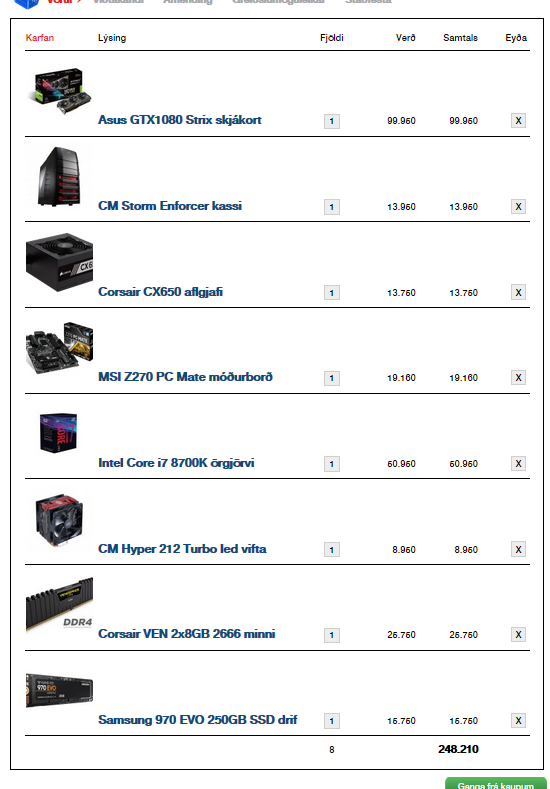

Pósturaf Hallipalli » Mán 10. Sep 2018 22:48
þetta eitthvað?
1 runar.PNG (115.63 KiB) Skoðað 3381 sinnum
runar oli 2.PNG (98.02 KiB) Skoðað 3381 sinnum

Pósturaf pepsico » Mán 10. Sep 2018 22:56
Coffee Lake örgjörvar (8xxx) þurfa Z370 móðurborð og það sem þú valdir er Z270, passar ekki saman. Auk þess þýðir K-viðskeytið á Intel örgjörvum ekki bara að það sé hægt að yfirklukka handvirkt heldur líka það að engin kæling fylgir, því myndirðu þurfa að bæta örgjörvakælingu í þennan pakka til að það væri einu sinni hægt að kveikja á tölvunni.

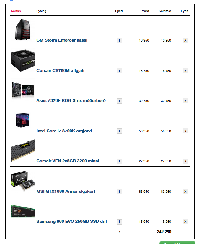

Hérna er virkilega sterkur pakki hjá Tölvutækni á 250 þús. Mæli með því að kaupa síðan Windows 10 lykil frá ebay:
https://i.imgur.com/Fq4VR0Z.png
ATH: Ég gleymdi mér, Carbide 200R styður bara 160mm djúpar kælingar svo þú yrðir að kaupa NH-D14 (1.500 kr. ódýrari) í staðinn fyrir NH-D15 til að örgjörvakælingin komist fyrir í kassanum.
3000 MHz minnið sem ég valdi er besta minnið sem Tölvutækni selur sem er á stuðningslistanum frá móðurborðsframleiðandanum, ekki kaupa 3200 MHz þó það sé á sama verði af því að það minni er ekki á stuðningslistanum.

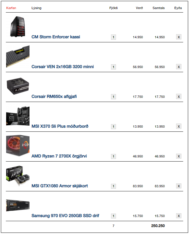

Pósturaf Halli25 » Mið 12. Sep 2018 17:28
myndi skoða AMD X370 og 2700X, færð mjög góð verð á X370 núna.

þessi er dýrari hjá þér og einginn hdd, þugar það leikjaspilurum að vera bara með 250gig ssd ?

Pósturaf Halli25 » Fim 13. Sep 2018 08:53
lifeformes skrifaði:
Halli25 skrifaði:myndi skoða AMD X370 og 2700X, færð mjög góð verð á X370 núna.
hugmynd
Var enginn auka HDD hjá OP í hans vél, ég valdi líka Samsung 970 sem er mun hraðari diskur en venjulegur SSD.
Hægt að minnka minnið í 16GB og taka aukadisk fyrir mismuninn ef viðkomandi þarf þess.
