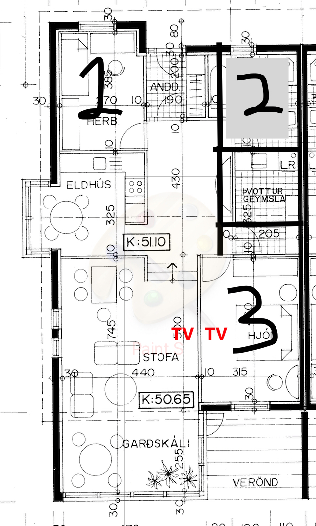

Hér er teikning af af fasteiginni. Með smá lélegu Macbook preview kroti.
Þar sem má sjá að hvar ég hafði hugsað mér að setja sjónvarp í stofu + tölvu sem ég vill helst hafa tengda með cat og þau herbergi sem ég vill ná að draga eða fræsa cat kapla í.

Þar sem þú vilt hafa tölvu tengda við sjónvarpið en það er ekki í boði að hafa turn í stofunni og svefnherbergið er bara hinum megin við vegginn þá gætiru gert gat neðarlega á vegnum og haft svo bara tölvu í svefnherberginu og hún gæti þá verið tengd við sjónvarpið inní svefnherberginu líka. Ég er sjálfur með það þannig hjá mér, mjög þægilegt, svo er maður bara með þráðlaust lyklaborð og mús og þá skiptir litlu máli hvoru megin við vegginn maður er

Geir26 skrifaði:Takk kærlega fyrir svörin.
Varðandi staðsetningu á telsey boxi og switch er einmitt það sem ég er að reyna ákveða mig með.
Ef það er geymsla eða bílskúr þá skaltu ekki hika við að staðsetja endabúnaðinn þar. Ég hef tvisvar verið viðtakandi fyrstu tengingar og í fyrra skiptið lét ég setja ljósbreytuna í geymslu í sameign þar sem einföld lagnaleið fyrir innanhúslagnir var til staðar. Í seinna skiptið var það í einbýli og þá lét eg staðsetja ljósbreyturnar centralt í kjallara hússins þar sem að ég staðsetti svo millitengiskáp.
Ekki reikna með að vera með endabúnað, beini, sviss eða þvíumlíkt í lifirýminu.
K.
Re: Að tölvuvæða nýja fasteign.
Kristján Gerhard skrifaði:[
Tek undir með þessu.
Ég keypti íbúð í fyrra, þar sem fyrri eigandi hafði látið saga af gólflista til að koma ljósleiðaraboxi fyrir hjá sjónvarpinu.
Hins vegar fannst mér þetta afleitur staður fyrir sjónvarp og setti það á annan vegg, en eftir stóð ljósleiðarabox þá gott sem út á miðju gólfi, með ljótu bili í gólflista.
Endaði á að skipta yfir til Mílu í stað Gagnaveitunar, þar sem þannig gat ég fengið tilfærsluna á boxinu frítt þar sem Míla var að setja sitt box upp í fyrsta skipti, en eftir stendur ljótt gat í gólflistanum sem ég setti skáp fyrir til að fela.
Þannig... láttu frekar setja þennan búnað þar sem einfaldast er að koma köplum í önnur rými hússins
