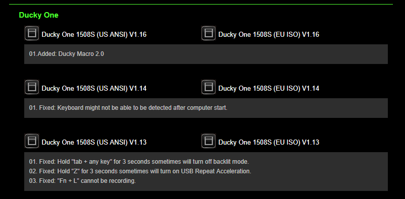

Athuga hvort að lyklaborðið sé með firmware V1.13 eða nýrra og uppfæra. Í útgáfu V1.14 löguðu þeir vandamál með Windows 10 og sleep mode, lentí í veseni þar sem lyklaborðið kom ekki eðlilega fram eftir að tölvan ræsti úr sleep mode.
Getur fundið firmware hérna: http://www.duckychannel.com.tw/en/firmware_updater.html

Þeir eru með US ANSI og EU ISO. Ég geri ráð fyrir að maður eigi að nota EU ISO? Hver er munurinn á þessu veistu það?
Njall_L skrifaði:Athuga hvort að lyklaborðið sé með firmware V1.13 eða nýrra og uppfæra. Í útgáfu V1.14 löguðu þeir vandamál með Windows 10 og sleep mode, lentí í veseni þar sem lyklaborðið kom ekki eðlilega fram eftir að tölvan ræsti úr sleep mode.

appel skrifaði:Thanks!
Geri ráð fyrir að þú hafir keypt borð með íslensku layouti í Tölvutek eða Ódýrinu. Ef svo er þá notaru EU ISO.
Annars geturðu séð þetta á enter hnappnum. Á ANSI borðum er enter takkinn 1 röð á hæð, t.d. US layout. Á EU ISO er enter takkin 2 raðir á hæð.
