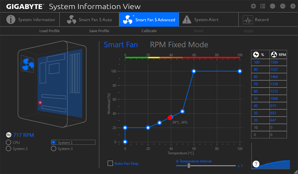

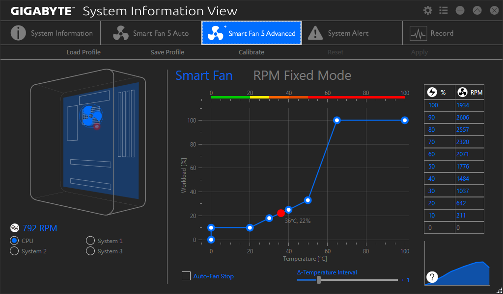

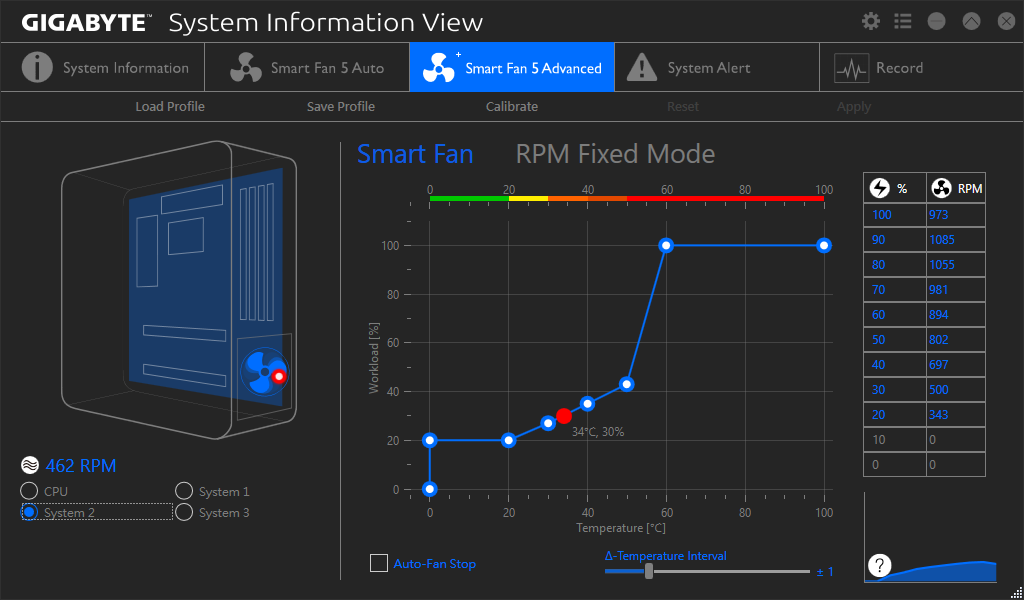

Ég er að skoða með að stilla hraða á viftum í þeim tilgangi að lágmarka hljóð.
(cpu fan, kassavifta aftan og kassavifta að framan)
Hvað er öruggt að stilla þetta í?

Eina sem gerist eftir þessum gröfum hérna að ofan er að tölvan er fljótari að detta í hærri hraða á viftunum. Þetta er alltof kröpp kúrfa, þannig að þú verður var við revið á viftunni upp og niður.
Þú ert með 60% hraðabreyingu á 10c° , þetta yrði áhugavert á 7700k (hjá mér)

Finnst pínu findið að rpm lækkar frá 90% í 100% hjá þér :guy
Annars er kannski svolítið til í þessu hjá jonsig. Þessum örgjörva líður sjálfsagt ekkert illa í 60° hita. Spurning um að færa 100% snúning í 65-70°

Þetta eru bara presets stillingar, ekkert búinn að eiga við þetta.

Það er erfitt að segja til um þetta. Ertu með crappy 800rpm 90mm viftu eða ertu með 30W server grade viftu? Hvernig heatsink ? Cpu?
Þetta gengi ekki upp á minni tölvu, 7700k með noctua kælingu. Ég hef lágmark 60% allan tíman til að hafa hemil á hitasveiflum, annars færi þetta upp og niður á fullu hjá mér.

Örgjörvakæling: Arctic Cooling Freezer 33 eSports
i5-7600k örgjörvi
https://tolvutaekni.is/collections/kael ... 1-am4ryzen
Corsair Carbide 400q kassa (með stock viftunum)
http://www.corsair.com/en-us/carbide-se ... tower-case

jonsig skrifaði:
Þetta hljómar eitthvað furðulega. Hlítur að vera einhver villa í monitor forritinu eða bios.

7700k hjá mér er hangandi í 60-70° við load, þannig að hann væri upp og niður endalaust. Þú sérð hvað 60-70°sviðið hjá honum er bratt. skv mynd.

jonsig skrifaði:7700k hjá mér er hangandi í 60-70° við load, þannig að hann væri upp og niður endalaust. Þú sérð hvað 60-70°sviðið hjá honum er bratt. skv mynd.
Þar sem þetta eru tveir ásar þá mundu þeir alltaf mætast einhverstaðar. Við ákveðið mikla vinnslu Y þarf ákveðið mikla kælingu X. Þessi ásar krossa einhverstaðar. Frávikin væru örfáar gráður móti nokkrum auka rpm.
