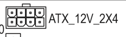

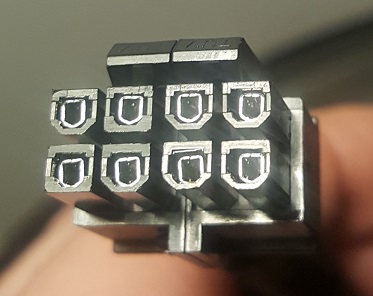

Þannig að ég keypti Corsair RM650X aflgjafa, og Gigabyte GA-Z270-HD3P móðurborð.
Ég er búinn að tengja 24v atx kapalinn, en þegar ég er að reyna tengja 12v kapalinn við móðurborðið þá sé ég eitthvað sem ég er óöruggur með.
Lögunin á plast pinnunum/endunum á kaplinum og móðurborðinu virðist ekki stemma.
Á móðurborðinu er svona
En kapallinn úr aflgjafanum er með svona plast enda
(ath. að þetta fer auðvitað speglað niður í móbóið)
Nú, ég uppfæri bara á 7 ára fresti þannig að maður er ekki þaulvanur :( , þannig kannski er þetta bara óþarfa áhyggjur í mér?

Þessi sem ljósmyndin er af er akkúrat merktur CPU á endanum.
Aflgjafinn kemur með 2 pci-e köplum og þessum sem ég póstaði.

Mér sýnist að það sé hægt að splitta þessum enda upp, þetta er sagður 4+4 endi.
Þannig að þá er maður að hugsa hvort það eigi að splitta upp og nota bara annan helminginn í þetta?
?? hvað segiði

Ég held að þetta sé bara svona til að fólk með bara einn 4Pin geti bara sett hann á aðal stæðið. Sýnist á þessu að box hólfin rúmi bæði boxin og sexhyrningana en ekki öfugt.
Þá situr að vísu enn eftir að ef maður er með auka 4Pin getur maður óvart látið hann í auka stæðið og engan í aðal stæðið en það er kannski auðveldara klúður til að sleppa.
Ég hef sett upp fjórar Z270-HD3P vélar með jafn mörgum mismunandi aflgjöfum og ekki lent í neinum vandræðum svo ef þetta kemst í hvet ég þig til að hafa engar áhyggjur af þessu.

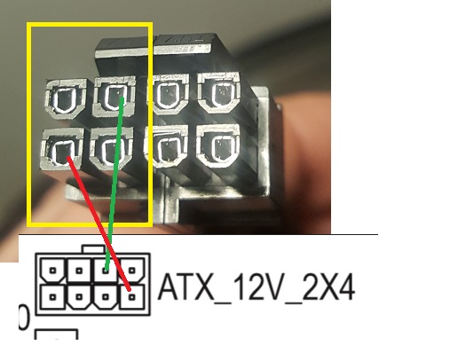

Já, mig er farið að gruna að D tengin á psu-kaplinum séu hönnuð til að fitta í kassalaga stæðin á móðurborðinu.
Ástæðan fyrir þessari lögun sé líklega til að koma í veg fyrir að eingöngu 4pin tengi sé sett í rangt 4pin á móðurborð.
Þetta er náttúrulega doldið ruglingslegt fyrir þá sem hugsa of mikið :)
En það er ekkert minnst á þetta í documentation fyrir móðurborð eða psu.
