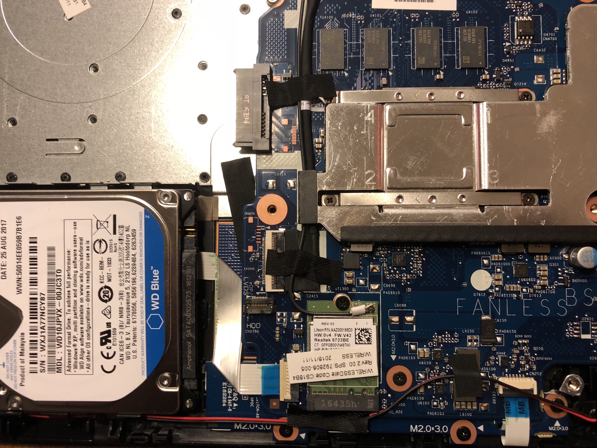

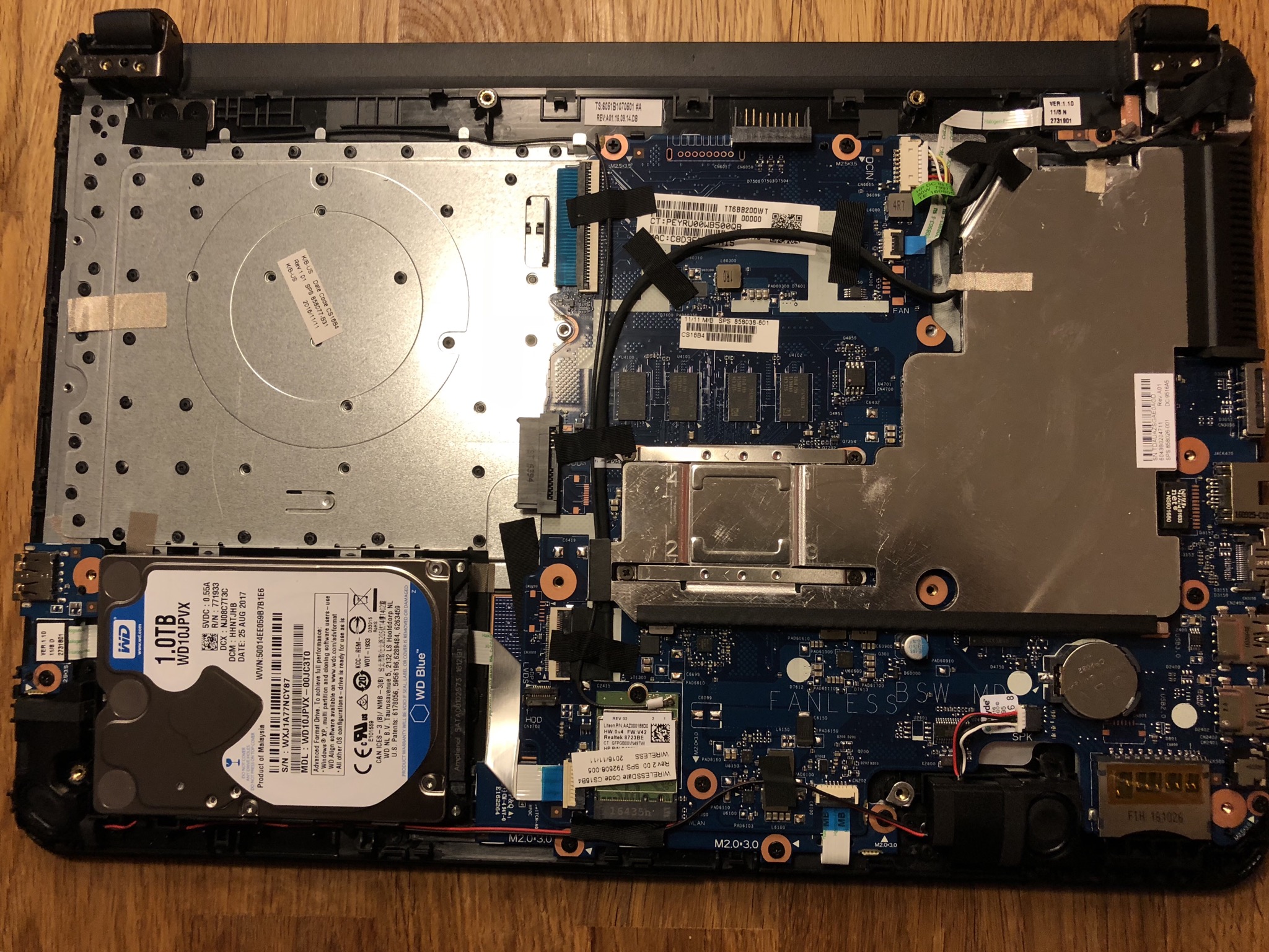

Ég keypti fartölvu, HP TPN-i119 fyrr á árinu í Tölvutek og hún er einungis með innbyggt 8 GB geymslupláss. Keypti um daginn harðan disk og ætlaði að smella honum í en það var víst ekki svo einfalt... Hvaða kapal vantar mig til þess? Og hvar á að tengja hann við móðurborðið? :p

Hahahah sýnist hann vera spá að tengja disk í DVD slottið en til þess að það virki þá þarf brakket fyrir það.
https://images-na.ssl-images-amazon.com ... L1300_.jpg

Skil ekkert í fólkinu í þessum þræði, alveg legit pæling hjá þér að nota þetta tóma 2.5" slot.
Það er lítið ribbon tengi mertk "HDD" á myndinni hjá þér. Þig vantar spes kapal frá HP sem er með þannig ribbon öðrum megin og SATA hinum megin. Einnig mæli ég með bracketum (líklega alveg spes tegund af bracketum fyrir þessa vél í 2.5" slottið). þannig að hann sé ekki að skrölta um inni í vélinni. Getur prófað að heyra í OK til þess að fá part númerin
