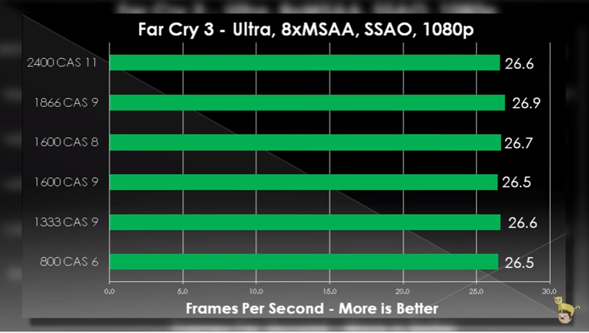

Takk fyrir svörin, kíkti á videoið og við bestu mögulegu aðstæður og undir vissum kringumstæðum er mælanlegur munur 2-4% á ódýrustu og dýrustu minniskubbunum. En hærri tíðni getur líka orsakað bluescreen...
Svo skiptir auðvitað CL máli líka.

Mhz í minni skipta engu máli - og eina sem örgjörvar hafa verið að bæta sig í á síðustu árum er energy consumption.
Ég er með 2500K örgjörva sem keyrir í 4,5Ghz og er að performa svipað og high-end örgjörvar í dag.
Mhz á minni skiptir svo engu máli, svo þessi vél er fín fyrir komandi ár:
https://www.youtube.com/watch?v=dWgzA2C61z4
