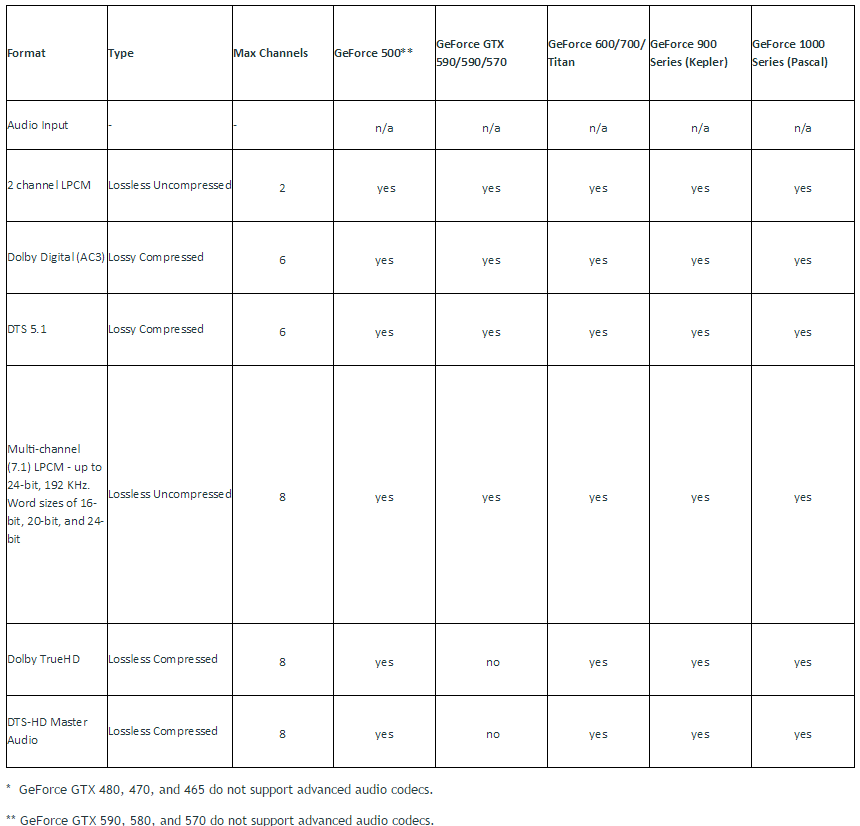

Gleymdi að taka fram að t.d. með GTX260 kortin, þá tengdirðu passthrough kapal frá SPDIF haus á móðurborðinu yfir í skjákortið, þau s.s. nýttu hljóðkortið á móðurborðinu.
Sama gildir með skjákortin, "nýlegri" nVidia kortin hafa innbyggðan codec sem sér um hljóðið sem fer í gegnum HDMI portið:
nVidia skrifaði:Finally, newer NVIDIA GPUs such as the GeForce G210, GeForce GT220 or GeForce GTX 480 have added an internal HD audio codec. This is like having an internal sound controller built right into the graphics card.
Þau hljóðkort hafa svo orðið betri með tímanum, sbr.

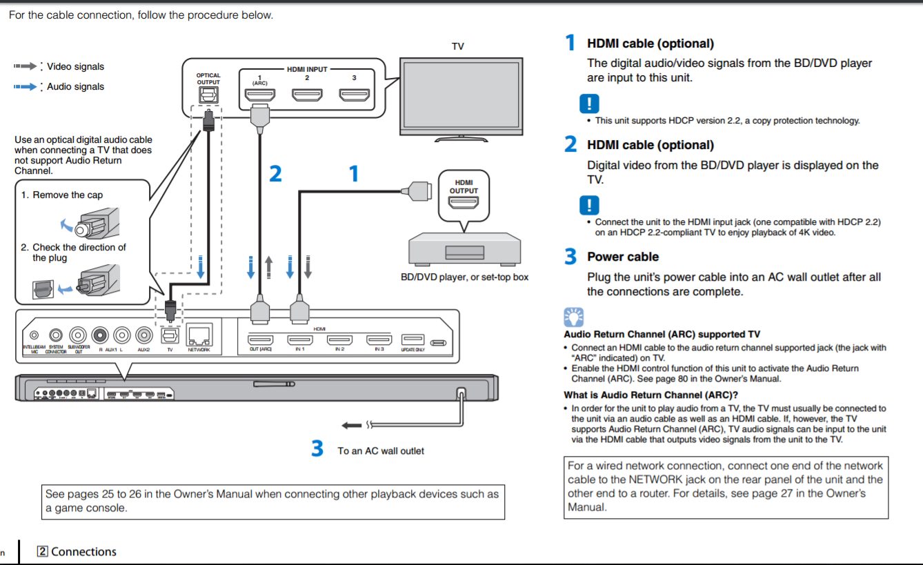

Einmitt, en málið er að ég tengi tölvu við soundbar með hdmi og þaðan í sjónvarp.
Það er bara eitt optical port á sjónvarpi og eitt optical tengi á soundbar og soundbar og sjónvarp þarf að tengjast með saman með þeim.
Ef ég hef skilið myndina frá þér rétt þá er það chippsettið, í þessu tilfelli Z270 sem sér um audio?
En hvernig veit maður þá hversu gott það audio er?
Er með þennan soundbar og vil fá allra besta soundið:
http://www.trustedreviews.com/yamaha-ysp-2700-review

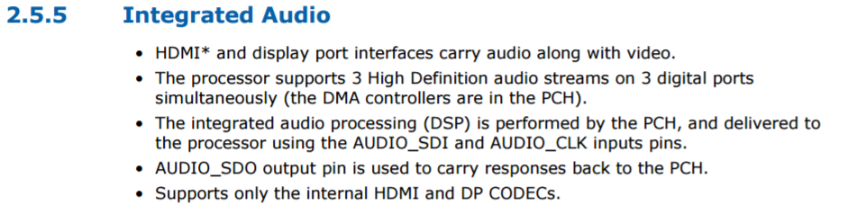

ef þú kíkir á html linkinn sem ég setti inn sem er fyrir 7th Gen Intel® Processor Family for S Platforms 7700k m.a
þá er farið í hljóðið. í 2.5.5 Integraded audio.
ekki löng klausa ? virðist supporta allt það helsta.

rbe skrifaði:ef þú kíkir á html linkinn sem ég setti inn sem er fyrir 7th Gen Intel® Processor Family for S Platforms 7700k m.a
Ég er eiginlega engu nær.

Af því að framleiðandinn segir það.
Það eru þrjú HDMI inn port á soundbar og eitt HDMI út. Tölvan, IPTV og Apple TV fara í HDMI inn í soundbar og svo einn kapall í TV.
Það fylgdi líka optical þráður og í leiðbeiningunum var sagt að hann ætti að vera á milli soundbars og sjónvarps.
http://download.yamaha.com/search/produ ... id=2235029
- hdmi.PNG (394.67 KiB) Skoðað 4134 sinnum

Soundbarið virkar bara eins og A/V reciever þannig að það er best að tengja allt í það. T.d. er ekki víst að sjónvarpið sendi Dolby/DTS yfir í soundbarinn ef tölvan er tengd beint í sjónvarpið.

Er ekki ARC á HDMI out portinu á soundbarnum? Ef svo er þá er þessi optical sound kapall "til baka" úr sjónvarpinu yfir í soundbarinn alveg óþarfi. Ef þú ert að horfa á eitthvað sem TV-ið sjálft er source fyrir, t.d Netflix í appi í sjónvarpinu, þá á hljóðið að flæða til baka úr sjónvarpinu í gegnum HDMI kapalinn með ARC.
EDIT: Það stendur einmitt þarna á myndinni að optical kapalinn þarf bara að nota ef sjónvarpið styður ekki ARC. Ertu ekki með eitthvað nýlegt fancy TV? :-) Ætti að styðja ARC ef það er ekki meira en 5 ára gamalt eða svo.

Okay þá get ég tekið þennan optical kapal úr sambandi.
