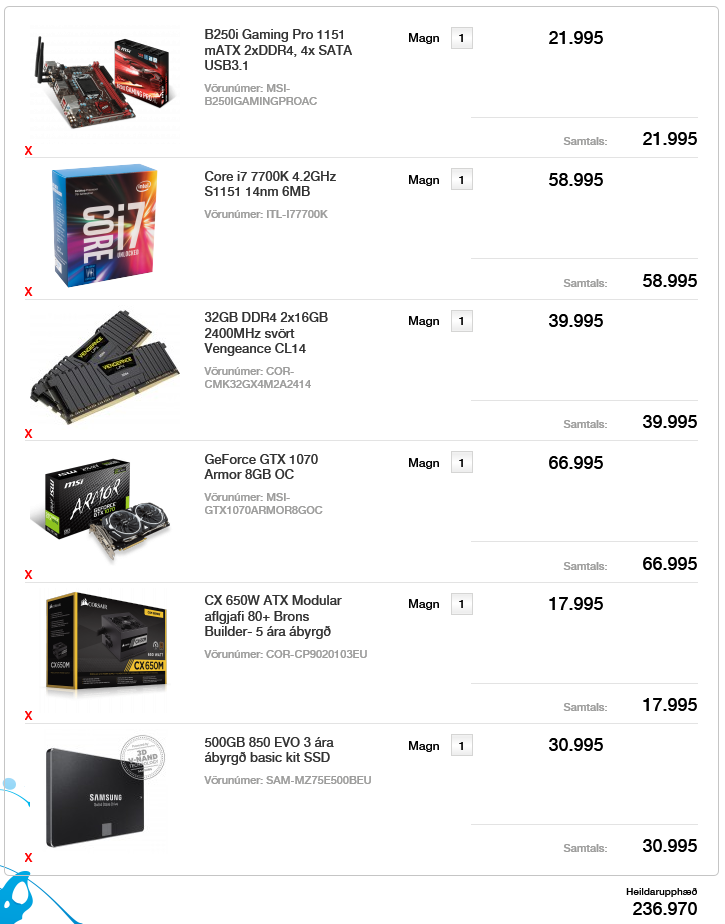

Ég er að velta fyrir mér að setja saman micro atx leikjatölvu og vantar álit og ráðleggingar varðandi það.
Notkun: tölvuleikjaspilun
Budget: helst ekki yfir 300 svo lengi sem ég þarf ekki að hafa áhyggjur af fps í nýjum/komandi leikjum
Hér er það sem ég hef púslað saman:
Endilega kommentið á þetta með ráðleggingum um betri/ódýrari hluti eða annað - AMD eða Intel betri kaup í dag? En AMD eða nVidia?
Svo vantar mig ráðleggingar varðandi lítinn nettann kassa, verður að vera hljóðlátur og með above average build quality.
Ég þakka fyrirfram fyrir öll svör O:)

Þetta lítur vel út. Myndi reyndar frekar taka non "K" örgjörva þar sem þú ert að fara í B250 móðurborð og getur því ekki yfirklukkað.
Kassinn sem ég mæli með fyrir þetta er án efa FD Nano S
https://tolvutek.is/vara/fractal-design ... si-svartur

af hverju 32gb af minni þegar þú þarft max 16?

Ég átta mig ekki á því hvort þetta er mATX tölva eða ITX tölva. Nafnið á móðurborðinu gefur til kynna ITX en lýsingin og upphafsinnlegg að þetta sé mATX.
Ef mobo er mATX, þá gengur Nano S kassinn ekki. Myndi mæla með Silencio 352 í mATX build.
Njall_L skrifaði:Þetta lítur vel út. Myndi reyndar frekar taka non "K" örgjörva þar sem þú ert að fara í B250 móðurborð og getur því ekki yfirklukkað.
Maður er að græða klukkumuninn þó maður geti ekki yfirklukkað. Spurning hvort það sé 5K virði. Þarf ekki líka að kaupa kælingu fyrir K örgjörva, eða fylgir hún með?
Ég hugsa að ég tæki bara 16GB ef ég vildi spara smá en myndi jafnvel íhuga að upgrade-a í 1080, fyrst það er talað um að future-proofa. Það gæti samt verið algjör óþarfa 30K eyðsla, en myndi passa betur við þennan örgjörva.
Þessi aflgjafi er drasl og hann er alltof dýr miðað við gæði. Ef þú ætlar að kaupa þetta allt hjá att.is myndi ég hækka mig upp í RM650x. Munar litlu, og sá aflgjafi er top-notch.
Varðandi AMD vs Intel, þá eins og stendur myndi maður bara kaupa AMD á strict budget, eða ef maður þarf marga ódýra kjarna. Ekki fyrir leiki.
Nýja Ryzen línan er hins vegar líklega game-changer. Kemur út eftir minna en 2 vikur. Ég ætla persónulega að bíða eftir reviews og sjá til.

worghal skrifaði:af hverju 32gb af minni þegar þú þarft max 16?
Ég hugsaði að þar sem verðmunurinn á 16GB setti og 32GB setti er ekki það mikill og þar sem móðurborðið er bara með tvær raufar þá vil ég frekar kaupa strax 32GB og vera sæmilega future-proof frekar en að kaupa 16GB núna og þurfa svo að henda þeim eða losa mig við þá þegar ég vill uppfæra í 32GB.
linenoise skrifaði:Ég átta mig ekki á því hvort þetta er mATX tölva eða ITX tölva. Nafnið á móðurborðinu gefur til kynna ITX en lýsingin og upphafsinnlegg að þetta sé mATX.
mATX, er það ekki micro ATX?
5k fyrir mér er alveg þess virði þannig lagað fyrir auka Mhz.
Var að reyna að vera sæmilega skynsamur með því að velja 1070 frekar en 1080 en það kemur vel til greina að pikka 1080 frekar ef menn mæla með því frekar.
Já ég ætla að finna annan aflgjafa en hann verður bara að vera helst full modular þar sem ég hata lausa enda.

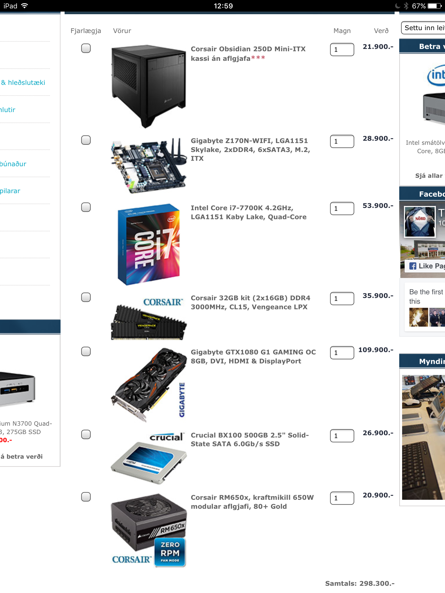

einnig, ef þú kaupir allt nema móðurborðið hjá tölvutækni (þar sem þeir eiga það ekki til, en geta sérpantað) þá spararu þér 15þús :happy
og ef þú ert ekki að fara í þungar virtual vélar eða massive video editing, þá held ég að 32gb af minni sé tilgangslaust.

Pósturaf gissur1 » Mið 22. Feb 2017 13:04
Ef ég fer þessa leið þá er ég í góðum málum?

gissur1 skrifaði:Ef ég fer þessa leið þá er ég í góðum málum?
Þetta lýtur vel út. Myndi hinsvegar bæta við einhverri solid aftermarket CPU kælingu. Coolermaster Hyper 212 er ódýr og mjög góð fyrir peninginn (ca 7 þús).
Annars á ég nýja Corsair h100i v2 vökvakælingu fyrir þig á 20k ;)
viewtopic.php?f=11&t=72193

Myndi aldrei kaupa BX100 á þessu verði. Þetta er budget drif og ætti að vera á budget verði. Það er ekkert slæmt þannig, bara ekki rétt verð á því miðað við Samsung.

Þú þarft held ég alveg örugglega að kaupa aftermarket kælingu fyrir 7700K. Sérstaklega af því núna geturðu overclockað. Ég myndi mæla með Noctua DH14 hjá Tölvutækni, en hún er of stór í kassann. Arctic i11 er mjög góður fyrir verðið.
Svo skaltu vera viss um að það sé búið að uppfæra biosinn á moboinu svo þú sért að fá rétta hegðun fyrir kabylake örgjörva.
