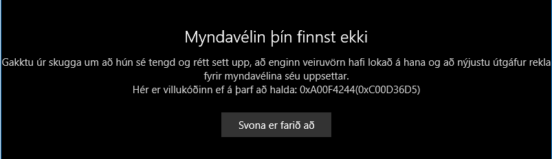

Re: Vantar driver
driverinn virtist koma inn en svo kemur þessi melding alltaf
- Capture.PNG (12.32 KiB) Skoðað 2991 sinnum

Re: Vantar driver
Risadvergur skrifaði:Ég tek því sem svo að þetta sé laus myndavél. Virkar hún með öðrum tölvum?
þetta er myndavélinn á tölvuni sjálfri.
Re: Vantar driver
tobbibraga skrifaði:Risadvergur skrifaði:Ég tek því sem svo að þetta sé laus myndavél. Virkar hún með öðrum tölvum?
Er hægt að enable/disable webcamið með FN+F(tala) combo-i?
Mögulega þess háttar vesen?
