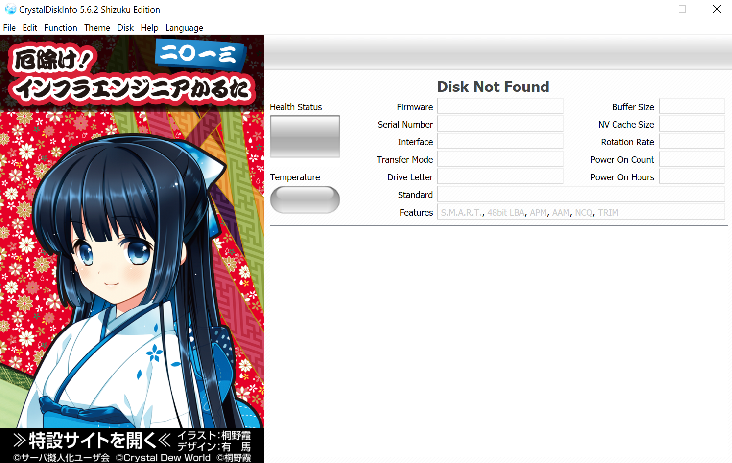

Er þetta eðlilegt?
no disk found.PNG (944.75 KiB) Skoðað 3796 sinnum

Hef ekki séð þetta gerast áður með CrystalDisk. Ertu búinn að prófa annað forrit, eins og HDTune 5.00?

Humbug skrifaði:Hef ekki séð þetta gerast áður með CrystalDisk. Ertu búinn að prófa annað forrit, eins og HDTune 5.00?
HDTune er benchmark forrit, þarf ekki að benchmarka diskinn. Langar bara að sjá statics.

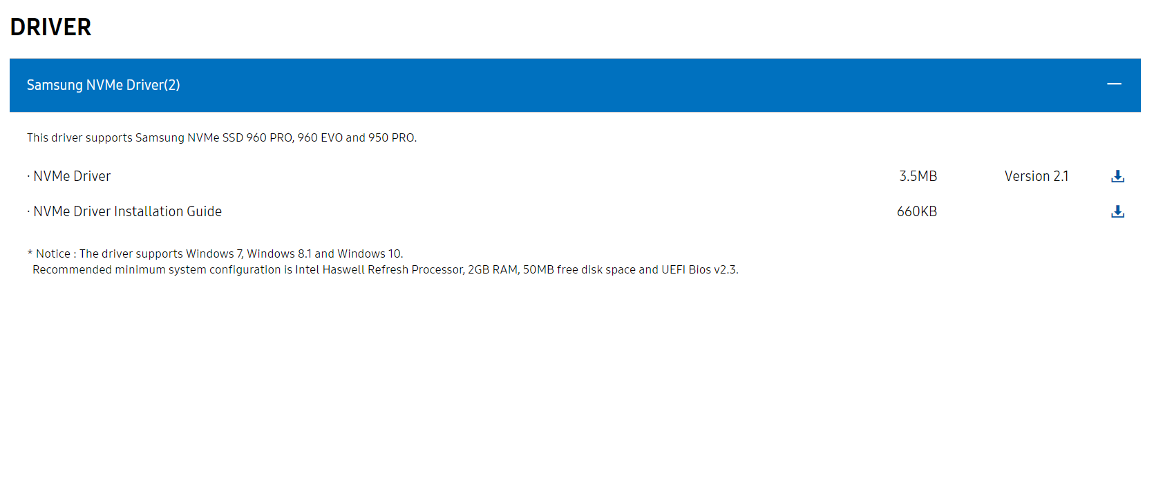

Búin að prófa að setja inn rekil frá samsung?
NVME Samsung driver.png (28.1 KiB) Skoðað 3707 sinnum

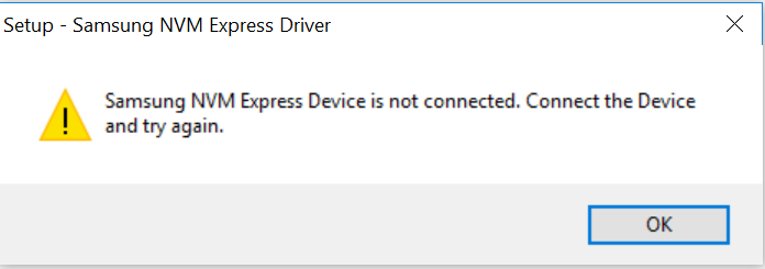

gotit23 skrifaði:Búin að prófa að setja inn rekil frá samsung?
Prófaði núna og fékk þessi skilaboð:
Það er custom firmware frá Lenovo á þessum m.2 líklega er það að trufla.

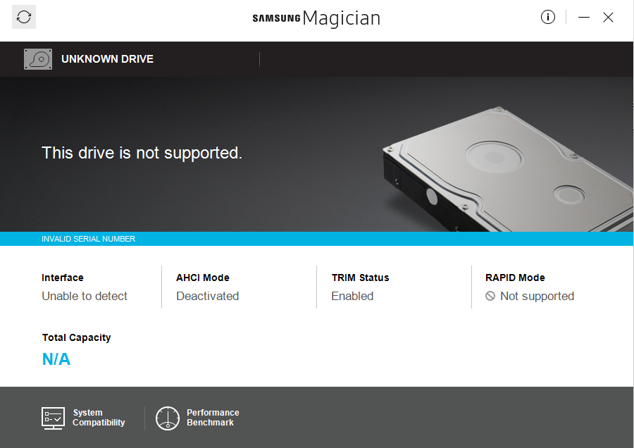

hvaða disk ertu með guðjón ?
samkvæmt info um þennan driver er hann fyrir 960 pro 960 Evo og 950 pro ?
ef þetta er samsung diskur ætti samsung magician að lesa hann ? ekki frá þriðja aðila ?
er með þennan driver sem gotit linkaði á og samsung nmve controller kemur upp í storage controllers. (var standard nvme controller áður)
undir disk drives í device manager hjá mér kemur samsung ssd 950 pro 512gb.
var með standard nvme driverinn áður og samsung magician las hann bæði gamla og nýrri útgáfan.

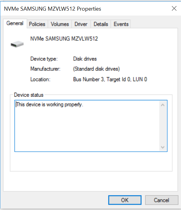

hvað kemur undir storage controllers í device manager hjá þér ?

hmm frekar skrítið hjá þér ?
kemur undir disk drives að hann sé nvme samsung drif. en intel chipset sata raid controller í storage controllers ?
hjá mér kom hann með standard nvme controller sem breyttist í samsung nvme við driver uppfærslu.

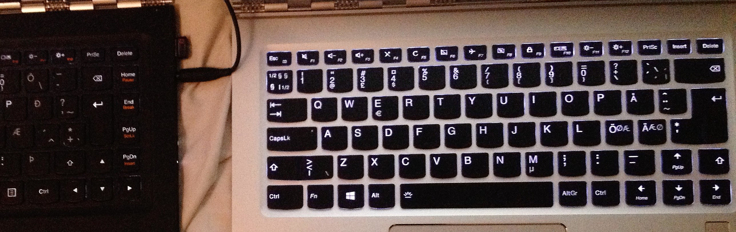

Tvennt við þessa annars ágætis tölvu sem er off, (fyrir utan að geta ekki lesið smart info af ssd) en það er þeir færðu hægri shift takkann út á enda og settu PgUp takkan vinstra megin við hann. En á Yoga pro3 og Yoga 900 þá er þessu öfugt farið, þetta er svona eins og að ætla að finna upp hjólið aftur, en hafa það ferkantað í þetta sinn. Ég fixaði þetta með SharpKey, svissaði virkni PgUp og Right Shift. Muscle memory í puttunum neitaði að hafa þetta svona.

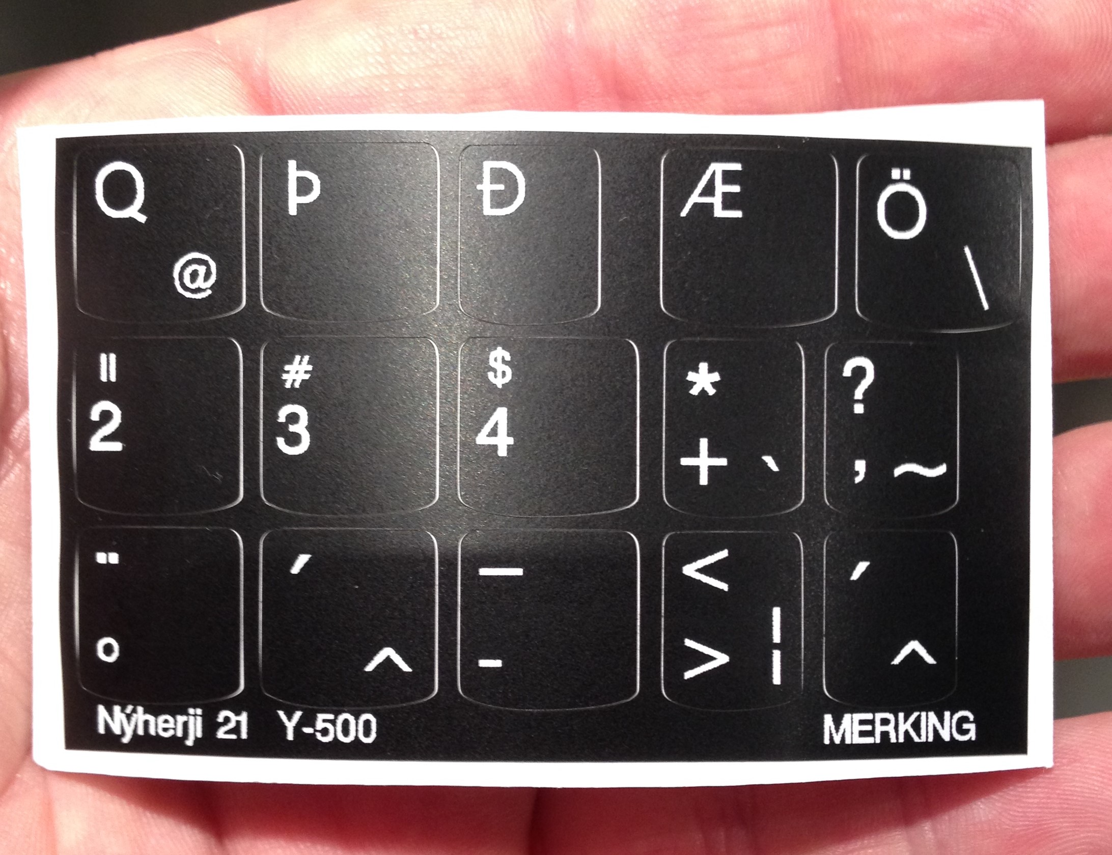

Hitt klúðrið er, að í stað þess að girða sig í brók og vera með almennninlegt íslenskt lyklaborð eins og Apple þá er ákveðið að hafa límmiða, svo sem allt í lagi lausn ef það væri ekki one-size-fits-all ... en þetta lyklaborð er allt öðruvísi en fyrri lyklaborð, takkarnir eru stærri, stafirnir eru stærri og næstum bold, plústakkinn við hliðina á enter og örvatakkinn við hliðna á vinstri shift eru 50% stærri en aðrir takkar, límmiðarnir covera þá ekki nema að hluta en samkvæmt merkingum á þeim eru þeir hannaðir fyrir Lenovo y-500 en ekki Yoga 910.

Já þetta nýja lyklaborð er afturför og því miður á flestöllum nýlegri Lenovo vélum.
Varðandi íslanska stafi þá eru nánast allar fartölvur sem seldar eru hér á landi í dag ekki með ábrenndum íslenskum stöfum enda yrðu tölvur mun dýrari fyrir vikið. Apple vélarnar frá Epli eru nánast þær einu með ábrennda íslenska stafi í dag. Þetta er búið að vera svona í mörg ár.
En að öðru leyti er þetta besta fartölva sem ég hef nokkurntímann notað.

Ég væri alveg til í að borga auka fyrir ísl. lyklaborð ef það væri í boði.
En jú fyrir utan þetta leiðinlega right-shift klúður hjá þeim þá er þetta mjög sturdy og fín tölva, alveg premium Windows tölva.
