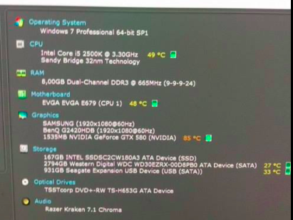

Ég er að spá í að uppfæra skjákortið hjá mér og er því að spá hvort að ég þurfi ekki að uppfæra móðurborð og örgjörva með svo ég verði ekki með einhvern einn stóran flösku háls.
Þetta er tölvan mín
Screen Shot 2016-12-24 at 5.29.53 AM.png (170.78 KiB) Skoðað 4071 sinnum
þið meigið endilga benda mér á móðurborð og örgjörva sem að passa með þessu korti. Var að spá í að panta allt af amazon.com eða newegg.com ef ég get borgað með íslensku korti þar og sent á heimilsfang í USA.

Það er enginn "flöskuháls" hjá þér.
Getur pluggað þessu 1080 korti beint í tölvuna án vandræða.
Þar sem þú ert með 580 fyrir, þá ætti aflgjafinn að vera nógu öflugur.
Mættir hafa meira ram, ert með minimal.
Mættir hafa stærri SSD, ert með minimal.
Annars bara nota þetta áfram. Henda á þessu yfirklukkun ef þér líður illa með þetta.

Ég hef hinsvegar smá áhygjur af þessum hitatölum hjá þér. Er ekkert loftflæi i kassanu ? Efast um að þu hafir tekið þetta snapshot með leik e/a i gangi

Sýnist að stýrikerfið sé helst hægt að flokka sem flöskuháls

Þú ættir að skipta um móðurborð, örgjörva og hraðara minni. Þrátt fyrir að GTX 1080 er öflugt kort - þá áttu eftir að lenda í bottleneck með leiki sem þurfa líka CPU vinnslu. Nota Bene: Ég er með GTX 1080

i5 2500k og ekki yfirklukkaður yrði soldið bottleneck fyrir 1080gtx. Ég myndi samt fara í 1060gtx eða 1070gtx fyrir þessa vél. Náttúrulega overclocka soldið cpu, mikið headroom á 2500k.
Miðið við tölvuna þá held ég að fps yrði það sama á 1070gtx og 1080gtx.
Ég er með tvær tölvur önnur er i7 2600k 4.4ghz með 1070gtx, hin er i5 3570k 4.4ghz með 970 gtx, það er nánast enginnn fps munur á þeim jafnvel i5 tölvan með 970gtx að ná meira. Þá er ég að tala um í cs-go, sem er cpu bound leikur.
Skjákortið vinnur ekki hraðar nema það hafi hraðan örgjörva til að mata sig.
