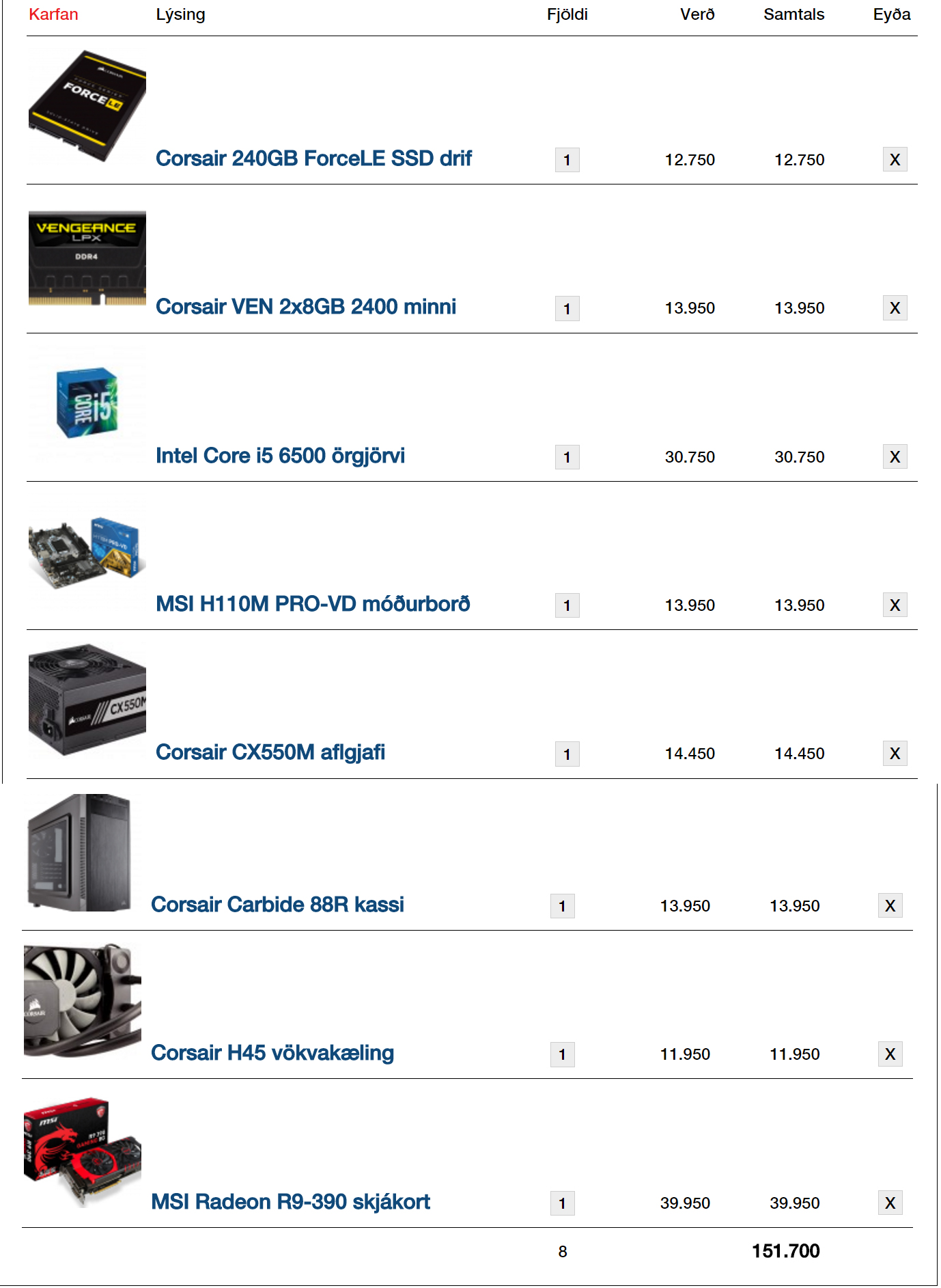

Verð að taka undir það sem Moldvarpa segir en ef þú átt við alveg aðra vél
Þá er þetta hugmynd nema að í henni er ATI skjákort, það er þó ekkert nvidia kort sem þú færð fyrir 40 þús sem nær þessu í getu nema með 3gb innbyggðu minni.

Re: 120-150þús 1080p 144hz Gaming Build
varðandi buildið hérna.
Hugmyndin þarna i5 Sky er góð
En bara með örfáum þús þá færðu mun betra móðurborð. Þetta móðurborð er ekki með M.2 slot og þegar þeir SSD verða ódýrari þá er gott að þurfa bara plug and play. þannig mæli með að passa upp á það.
dumpaðu vatnskælingunni hún skiptir ekki svo miklu máli núna. getur alltaf upgrade seinna.
betra skjákort!
AMD eru því miður að skíta á sig og þetta kort er mjög orkufrekt og 550 just dont cut it.
fáðu þér frekar 1060 eða 1070 kort.
Eyddu örlítið meira og fáðu miklu meira
betra skjákort!

Alfa skrifaði:Verð að taka undir það sem Moldvarpa segir en ef þú átt við alveg aðra vél
Er ég að misskilja eða?
Er það ekki gagnslaust að hafa vökvakælingu á non-k örgjörva?

bteddi skrifaði:varðandi buildið hérna.
betra skjákort!
Hugmyndin var náttúrulega að halda þessu undir 150 þús, enda segir höfundur 120-150 þús og hann segir að vatnskæling sé plús af því hann vill slíkar
En auðvitað er hægt að bömpa þetta upp í 170 þús og fá betra móðurborð og 1060 gtx 6gb. Er engin AMD maður en 8gb 390 AMD er fínt kort meðan maður fengi bara 1060 GTX 3gb fyrir 10% meira verð. 3gb memory buffer er ekki beint gáfulegt þó þetta sé 1080P.

baldurgauti skrifaði:Alfa skrifaði:Verð að taka undir það sem Moldvarpa segir en ef þú átt við alveg aðra vél
Afhverju? Í fyrsta lagi þá biður höfundur um slíkt og í öðru lagi finnst sumum slíkt svalt og í þriðja lagi er það ekki skrifað í biblíuna að maður verði að yfirklukka þó maður sé með vatnskælingu

''Sælir, er semsagt að skoða/leita af 120-150þús 1080p 144hz Gaming Build'' Hann er líka að tala um tölvu sem höndlar 144fps ef ég skil rétt. Vandamálið er að hann segir ekki hvaða leiki hann er að reyna að ná í 144hz

Alfa skrifaði:Hugmyndin var náttúrulega að halda þessu undir 150 þús, enda segir höfundur 120-150 þús og hann segir að vatnskæling sé plús af því hann vill slíkar
Eins og hann segir í byrjun að Intel og Nvidia er must.
Plús Radeon RX 480 er betri en R9 og jafn dýr. og fyrir sama verð færðu 1060 sem er örlítið betri en RX480

bteddi skrifaði:Alfa skrifaði:Hugmyndin var náttúrulega að halda þessu undir 150 þús, enda segir höfundur 120-150 þús og hann segir að vatnskæling sé plús af því hann vill slíkar
Afsakið 10k dýrara en samt

Bæta við að ef móðuborðið er ekki issiue
http://www.computer.is/is/product/uppfa ... 5-4590-8gb
50k fyrir i5- skítið móðuborð og ddr4
