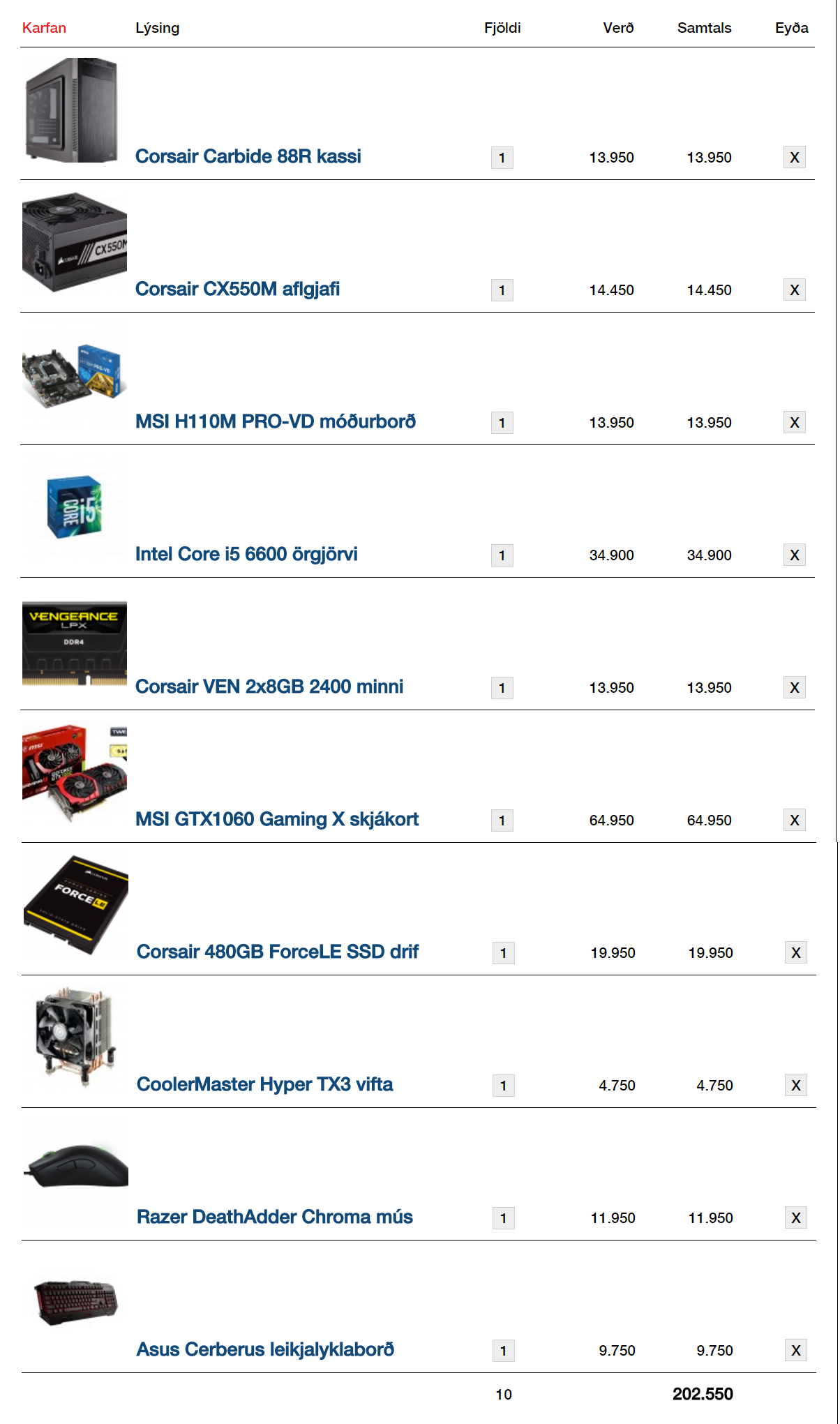

Já tölva, skjár, lyklaborð og mús 250 max(hélt væri fyrir turninn bara fyrst). Overwatch og LOL (veit maður getur keyrt hann á kartöflu).
Þetta tick rate dæmi útskýrir afhverju ég var alltaf að deyja bakvið veggi
Var að pæla gtx 1060 og i5 6600 eitthvað í þá áttina með vélina í bland við 1080p skjá mögulega 144hz?. Tölvutækni virðist vera með flottar vélar á milli 150-180.
Þetta er smá flókkið þar sem hann veit sáralítið um tölvur og get því ekki gefið ýtarlegar upplýsingar eftir hverju hann er að leitast af.

Eins mikið og ég kann að meta hvað tölvutækni halda verðinu niðri á landinu þá myndi ég ekki snerta energon 650 aflgjafa. Að setja slíkt drasl í 150 þús kr vél væri hálf ömurlegt að mínu mati.
Hérna væri gott dæmi sem þú gætir án efa fengið á sambærilegu verði hjá Tölvutækni sem og fleiri stöðum.
Auk þess bættu við 24 BenQ 2412Z úr tölvutek og þú ert good to go
https://www.tolvutek.is/vara/benq-xl241 ... r-svartur2
Það er reyndar hugmynd að taka á cut down verði 980ti sem er um 20+% öflugra en 1060 og 980GTX á einungis 5 þús meira. En er auðvitað mun orkufrekara.
þetta er pakki upp á ca 250 þús án stýrikerfis reyndar.
