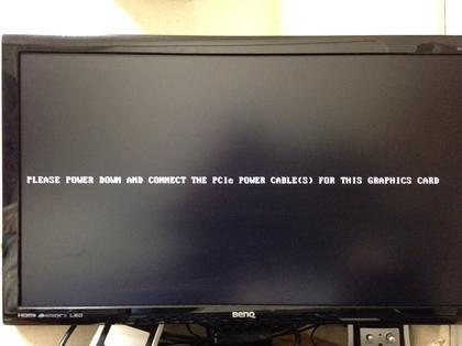

Dúlli skrifaði:Hvernig skjákort ertu að nota ? Mundir þú að tengja 6 pin tengi í skjákortið ? flest öll kort í dag þurfa auka straum.
Langflest skjákort koma samt með meldingu á skjánum um að slökkva á vélina og tengja power ef að það er vandamálið

Njall_L skrifaði:
Nei ekki ef skjákortinn fá ekki rafmagn, Gæti verið að tölvan ræsi sig en sýni enga mynd því skjákortið fær engan kraft, tölvan fær öruglega meldingu en hann sér hana ekki og kannski er hann með engan hátalara á móðurborðinu.

Þetta er í stuttu máli það sem ég er að tala um, langflest skjákort sýna einfalda villumeldingu á skjá ef þau eru ekki tengd við rafmagn til að kveikja á sér alminnilega
En snúum okkur aftur að aðalefninu í þessum þráð
Ég hef nú aldrei fengið upp svona mynd, af hef farið í gegnum slatta af kortum.
Og ég var á efninu, Þetta var bara hugmynd sem þú fórst að drulla yfir. Við vitum hvorugir hvernig búnað hann er að keyra, Hann gæti vel verið með eithvað eldra skjákort og því kostar ekkert að gefa maninum hugmyndir.

Þetta átti alls ekki að vera eitthvað drull yfir þig eða þínar hugmyndir :happy . Hef persónulega aldrei lent í því að gleyma að tengja PCI power og ekki fengið upp svona meldingu, þetta sýnir okkur bara mismunandi reynslur af þessum búnaði.
